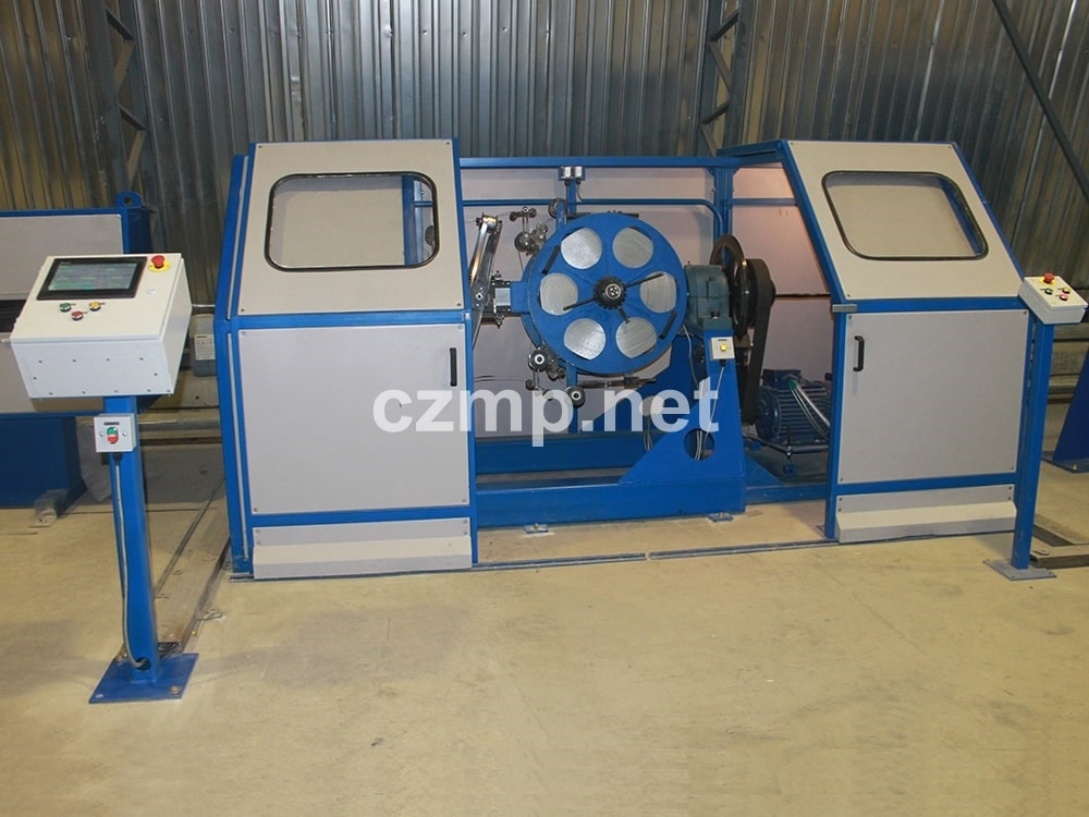

Предлагаем напрямую от производителя Линии бронирования кабелей и полиэтиленовых труб лентами.
Линии предназначены для бронирования кабелей и труб лентами без замка.
Материал лент сталь, медь, алюминий
Ширина лент, мм 10 - 60
Толщина лент, мм 0,15 – 0,7
Диаметр ролика, мм до 700
Диаметр кабеля/трубы, мм 7 - 100
Линии оснащены тангенциальными машинами бронирования лентами. Линии контролируют окончание, обрыв и натяжение лент, натяжение кабеля. Система управления – PLC+HMI.
В базовый состав линии включены:
Отдающее приводное устройство консольного или портального типов
Регулятор натяжения
Лентобронировочное устройство пневматической системой аварийного торможения
Тяговое устройство ленточного или колесного типа
Приёмное устройство (консольное/портальное)
Панель управления
Шкаф электроаппаратуры
Система управления линии сформирована на базе PLC. Поддержание заданных параметров: шаг наложения лент, натяжение бронируемого кабеля, шаг раскладки и др. осуществляется в автоматическом режиме. Текущие параметры индицируются на панели оператора.

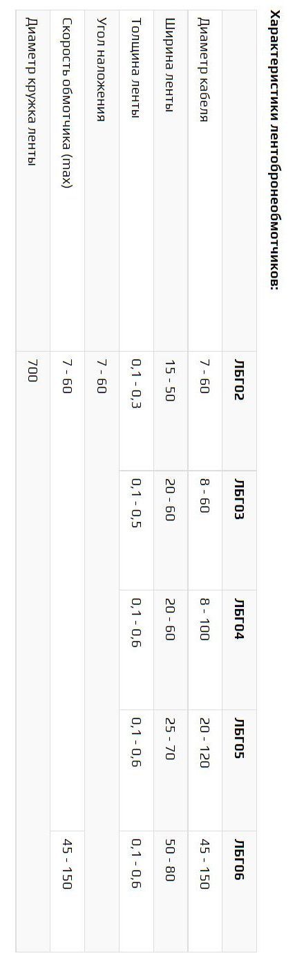

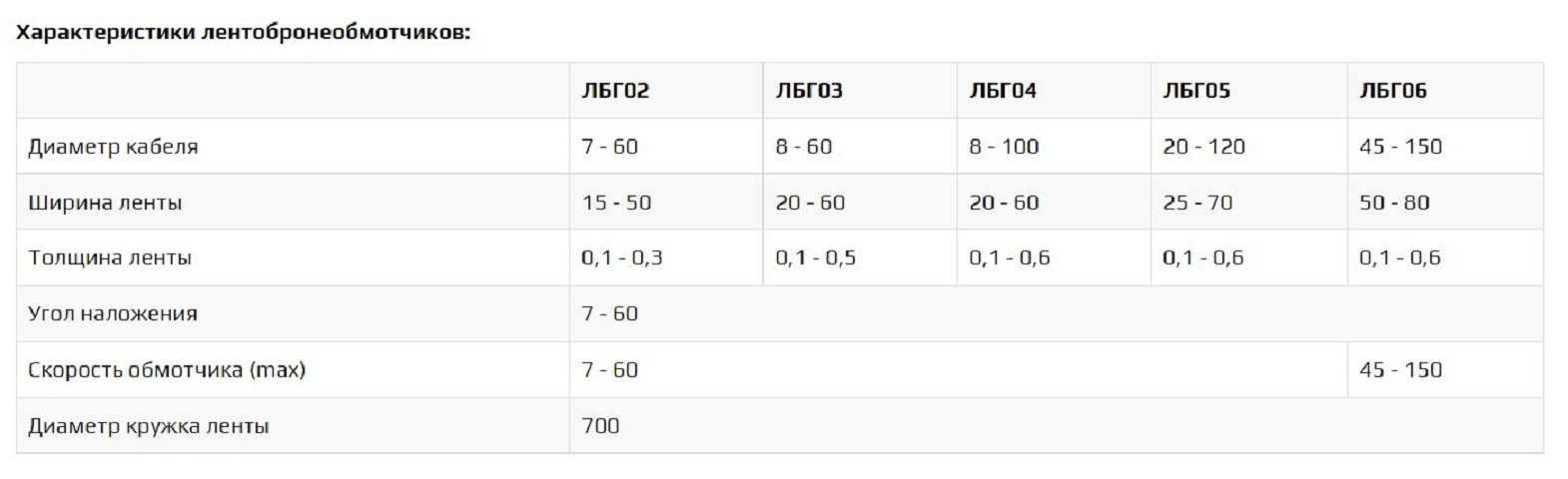

Характеристики лентобронеобмотчиков: смотрите в прикрепленном фото.
