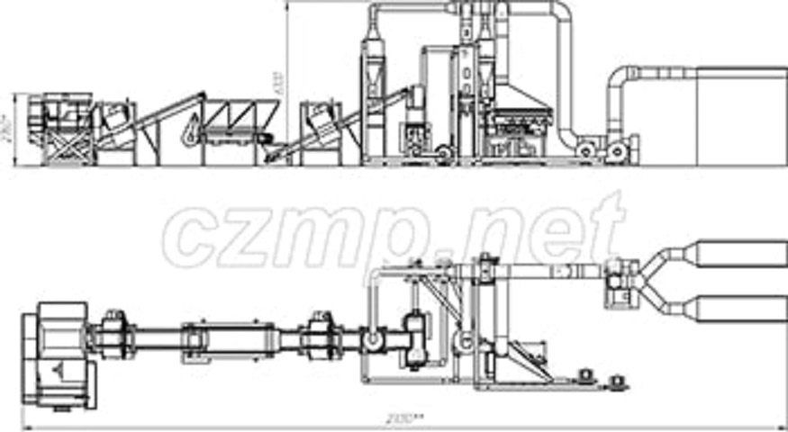

Предлагаем напрямую от производителя Линии переработки отходов цветного металла и кабеля ЛПК 01.
Линия осуществляет переработку отходов кабеля и мелкого цветного лома путем измельчения с последующим извлечением медных или алюминиевых фракций.
Диаметр кабеля, мм до 90
Диаметр цельной жилы, мм до 10
Тип оболочки Сталь, ПВХ, ПЭ, Al
Мощность, кВт 310
Производительность по сырью, кг/час до 1200
Линия переработки отходов кабеля монтируется в цеховом помещении на бетонный пол или специально подготовленные фундаменты.
Расположение узлов в линии по ходу движения перерабатываемого материала:
Материал, предварительно отсортированный на алюминийсодержащий и медесодержащий, загружается в измельчитель проводов, где происходит дробление материала. Из измельчителя, через нижний бункер, измельченный материал попадает на наклонный транспортер, который ссыпает материал в специальную тару. Над наклонным транспортером располагается установка с магнитным сепаратором. Магнитный сепаратор предназначен для отделения стальных включений из цветного лома.
Далее с помощью специальных загрузочных средств, измельченный материал подается в бункер дозирующего устройства, откуда по транспортеру, поступает в распределитель гранулировочного станка. Над наклонным транспортером располагается установка с магнитным сепаратором, для извлечения оставшихся металлических фракций.
В гранулировочном станке происходит процесс рубки сырья на гранулы диаметром 2-4 мм. Из гранулировочного станка измельченное сырье по системе пневмотранспорта подается в накопительный бункер бункера-дозатора, откуда дозировано с помощью шнекового транспортера засыпается в загрузочную горловину вибрационного станка.
На столе вибрационного станка происходит разделение сырья на три фракции: чистую медь (алюминий), чистую изоляцию и пограничную фракцию, т. е. фракцию содержащую изоляцию и металлические включения.
Чистые фракции со стола вибрационного станка ссыпаются в соответствующую тару, пограничная фракция по системе пневмотранспорта отправляется на вторичную переработку, чистая фракция по системе пневмотранспорта отправляется в циклон, откуда ссыпается в тару для дальнейшей утилизации.
Используемый пневмотранспортом воздух проходит очистку в системе циклонов и окончательно фильтруется в специальном устройстве - рукавном фильтре. Очистка рукавных фильтров и удаление пыли происходит в автоматическом режиме.
Ограничения по перерабатываемому сырью:
На линии нельзя перерабатывать кабель с битумной изоляцией и гидрофобным наполнением. Кабель в свинцовой изоляции может быть переработан только после предварительного удаления свинцовой изоляции.
Состав линии:
Измельчитель сырья, 1 шт
Транспортер, 1 шт
Установка магнитного сепаратора, 2 шт
Дозирующее устройство, 1 шт
Измельчитель-гранулятор сырья, 1 шт
Бункер-дозатор, 1 шт
Вибрационный станок, 1 шт
Установка циклона, 2 шт
Система вентиляции и аспирации воздуха, 1 шт
Система пневмотранспорта, 1 шт
Тех. характеристики:
Длина линии 23 000 мм
Ширина линии 5 800 мм
Высота линии 6 300 мм
Измельчитель сырья 1 110
Транспортер 1 0,75
Дозирующее устройство 2 4
Измельчитель-гранулятор сырья 1 74
Вибрационный стол 1 12,5
