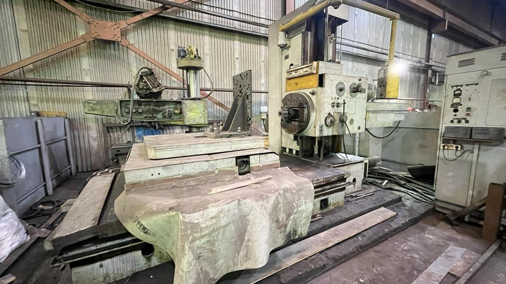

Горизонтально-расточной станок 2Л614 , состояние: рабочее, подключен. Можно приехать и посмотреть в работе.
