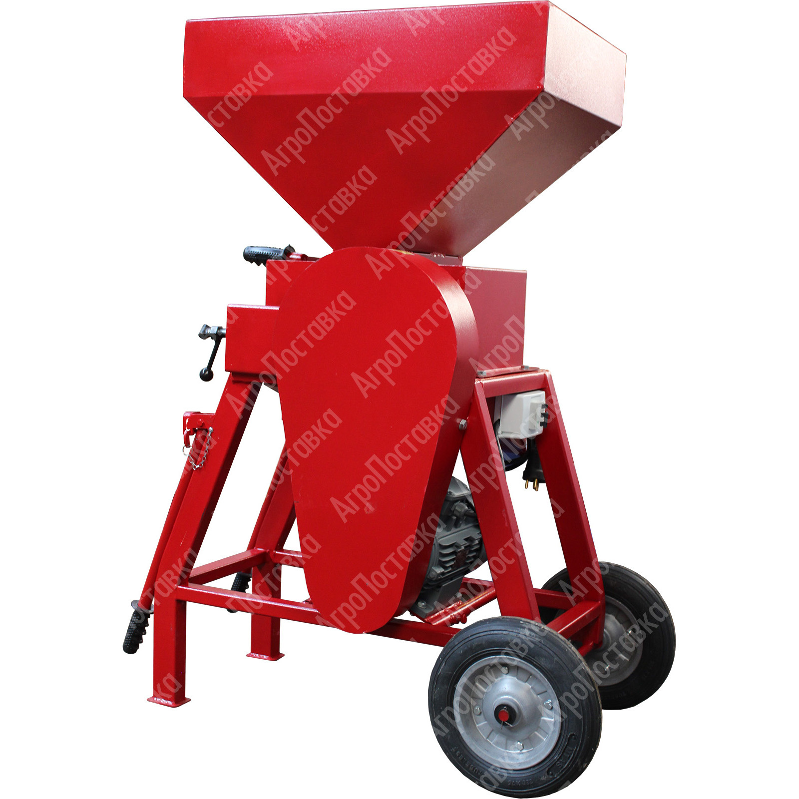

Плющилка зерна Н-1500
Данная Вальцовая Плющилка Н-1500 — Предназначена для плющения овса, или другого фуражного зерна и кукурузы, так же измельчения гранул в крупку, в личных подсобных и небольших фермерских хозяйствах при приготовлении кормов домашним животным.
Плющилка Н-1500, идеально подходит для при плющения овса, на конюшнях.
Овес или другое зерно проходит через Два специальных Рифленых вальца, и давится, в хлопья (практически в геркулес) толщиной от 0,3 — до 3 мм. Толщину плющеного зерна можно легко изменить, регулируя зазор между вальцами.
Преимущества плющеного зерна, при кормлении КРС, Лошадей, МРС, и др. Жвачных Животных и Птицы:
1. Готовый корм не пылит.
2. Благодаря только частичному разрушению оболочки зерна, плющеные хлопья (геркулес) Отлично поедаются на 100 проц и полностью усваиваются животными;
3. Уменьшается Реальное количество поедаемого комбикорма, животными и птицей;
4. Плющеное зерно (Геркулес), в результате, улучшает качество молока и мяса;
5. Реальная Продуктивность у животных увеличивается на 7-15 проц.!
7. У данной Плющилки для овса, Специальные Закаленные вальцы, выполнены с рельефной насечкой, поэтому они так же подходят, для измельчения комбикормовых гранул в крупку (для цыплят с первых дней жизни…)
Основные Характеристики:
Номинальное напряжение сети: 220В или 380В
Частота вращения Вальцов: 1500 (об/мин)
Мощность: 3 кВт
Размер вальцов: диаметр 178 мм, длина 295 мм
Габаритные размеры, мм: 750 х 900 х 1280
Производительность: до 1500 кг/ч
