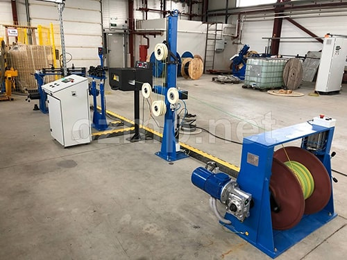

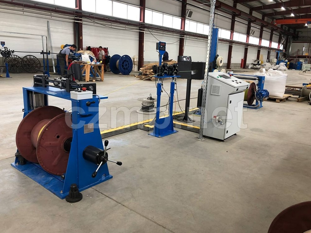

Предлагаем напрямую от производителя Линии перемотки модель ЛПП 500-630.
Тип перематываемой продукции Изолированные жилы
Класс гибкости 2 - 6
Диаметр по изоляции, мм 1,0 - 5,0
Сечение, мм. кв 0,35 - 16
Материал медь, алюминий
Скорость перемотки, м/мин (макс) 150
Диаметр применяемых катушек, мм 500 - 630, DIN
Масса катушек с проволокой, кг 500
Допуск по измерению длины, % Не более 0,2

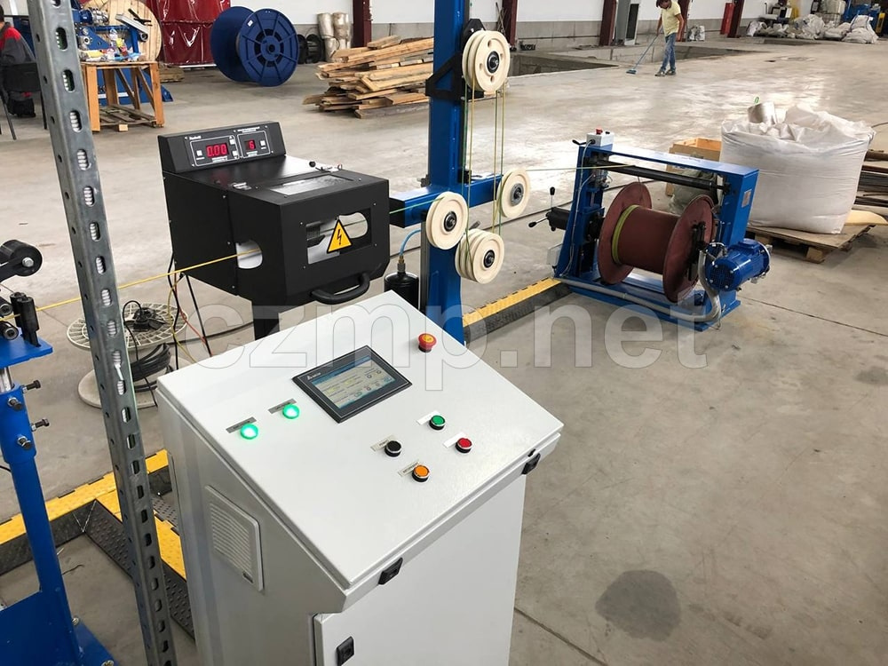

Линия предназначена для тестирования изоляции жил напряжением, контроля длины намотки.
Линия оснащена измерителем длины высокой точности, внесенным в ГРСИ. Контроль натяжения осуществляет вертикальный компенсатор полиспастного типа с пневматической системой управления натяжением. Все параметры рабочего процесса, в том числе натяжение перематываемой продукции, программируются с панели оператора. Высокую точность давления в пневматической сети компенсатора осуществляет электропневморегулятор.
Линия предусматривает реверсивную перемотку продукции на отдающую катушку без раскладки для вывода дефектного участка в зону ремонта.
Оснащение линии:
Тип отдающего и приемного устройств пинольный
Подъемник катушек пневматическая интегрированная платформа
Зажим катушек механический
Центрирования катушки в пинолях автоматическое
Аварийный тормоз электромеханический
Контроль обрыва проволоки есть
Контроль натяжения проволоки есть
Контроль длины перемотки есть
Погрешность измерения длины, % 0,2
Тип панели оператора сенсорный
Тип главного привода устройств линии АС мотор-редуктор
Тип раскладчика приемного устройства на гладком вале
