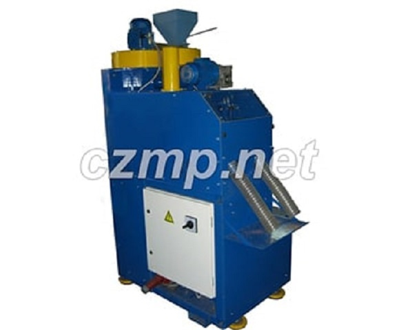

Предлагаем напрямую от производителя Машины для разделки кабеля с дроблением Гранулятор ГМ-02.
Машина применяется для извлечения чистой меди, алюминия, из отработанных электрических проводов и кабеля.
Диаметр кабеля, мм до 40
Диаметр цельной жилы, мм от 0,4
Тип оболочки ПВХ, ПЭ, резина
Число ножей 7
Мощность, кВт 15
Скорость разделки, м/мин 9
Производительность по сырью, кг/час 80
Размеры гранул на выходе, мм 1 - 3
Гранулятор предназначен для извлечения меди и других металлов из отработанных электрических проводов и кабеля. Кабель дробится и перетирается стационарными и вращающимися ножами. Дроблёная масса сортируется на вибрационном столе на металл и изоляцию. Станок оснащён вентиляционной установкой, участвующей в процессе сортировки.
Станок имеет регулировку интенсивности работы вибростола и силы воздушных внутренних потоков. Регулировки позволяют производить наиболее тонкую очистку металла от изоляции. Гранулятор не предназначен для переработки кабеля с изоляцией, содержащей нетканое волокно, гидрофобное наполнение. Также не рекомендуется перерабатывать кабель с тканевой изоляцией, замасленный кабель. Бронированный кабель перерабатываются только после снятия внешней и стальной оболочек. Станок содержит частотные преобразователи и требует положительной температуры окружающей среды.
Кабель заправляется в станок в размотанном виде. Для повторной сортировки недостаточно разделённой дроблёной массы станок оснащён загрузочным окном повторного цикла. Размер гранул на выходе колеблется от 1 до 3 мм и обеспечивается расстоянием между дробящими ножами. Ножи имеют две рабочих стороны, что позволяет удвоить время их использования без заточки.
Станок снабжён системой контроля заклинивания в случае попадания нежелательных видов кабеля при переработке. Стальные включения, например, внутренние несущие жилы, значительно сокращают срок эксплуатации ножей. Станок обслуживается одним оператором.
