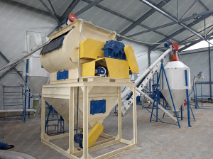

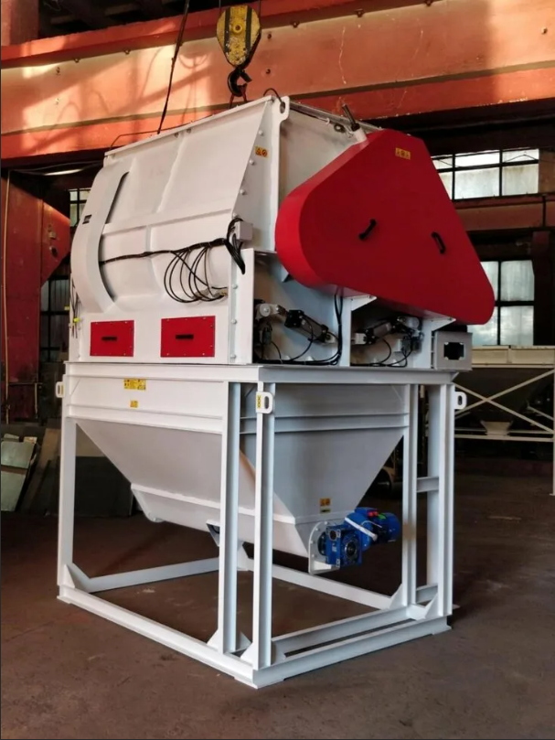

Производим и продаем двухвальные смесители для смешивания в них вязких, сухих, влажных компонентов с возможностью ввода жидких составов.
Они предоставляют возможность применять при производстве комбикорма измельченные сено, солому, траву в любом процентном соотношении к полному составу смеси и также жидкие компоненты.
Благодаря конструкции данные аппараты отлично промешивают премикс, включая 0,5% и 1%.
Этот кормосмеситель используется для получения разных смесей или смешивания тяжелых составляющих.
При перемешивании составляющие смеси не разделяются по удельному весу в объеме смеси, приготавливается высокая однородность смешивания по всему объему. Не происходит измельчение частиц в процессе перемешивания за счет малой частоты вращения вала.
Аппарат имеет бомболюк. Разгрузка длится 30 секунд.
Производительность за один замес 0,4; 0,8; 1,6; 2,4 тонн.
Емкость смесителей 500; 1000; 2000; 3000 литров.
Длительность цикла смешивания 2-4 мин. Длительность выгрузки 30 сек.
Это дает возможность за один час получать от 3 до 6 замесов.
Тогда за целый час непрерывной работы с учетом продолжительности загрузки ингредиентов в смеситель можно получить до 3; 5; 10; 15 тонн соответственно в зависимости от модели горизонтального смесителя готовой смеси.
Двухвальный смеситель дает качество смешивания 95-98%.
Возможен ввод жидких ингредиентов до 15%.
Энергопотребление моделей лопастных смесителей (суммарная) 8; 10; 20; 25 кВт соответственно.
