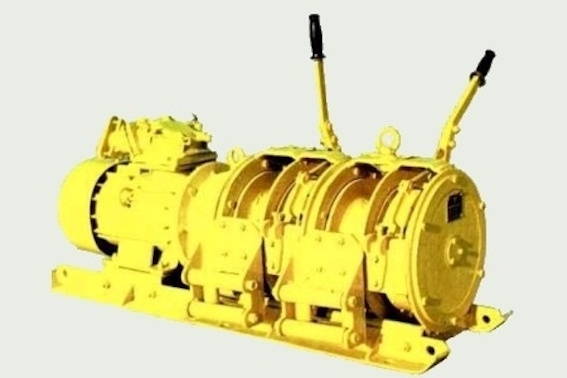

ИП Рябова Е.Н.Скреперная лебедка 110ЛС2ПМА двухбарабаная с параллельным расположением электродвигателя мощностью 110 КВт предназначена для доставки отдельной от массива горной массы при подземной разработке полезных ископаемых. Лебедки используются также на открытых разработках и являются средством механизации складирования сыпучих и кусковых материалов.
Скреперные лебедки 110ЛС2ПМА иногда применяются для передвижения ж/д составов и плавучих средств. Возвратно-поступательное движение скрепера осуществляется при включении и выключении рабочего и холостого барабана ручным тормозом планетарных редукторов.
Для включения рабочего барабана необходимо при работающем двигателе затянуть соответствующий тормоз, при этом происходит наматывание каната на рабочий барабан, что вызывает перемещение груженого скрепера. Одновременно с холостого барабана канат сматывается. Скрепер перемещается посредством переменного включения тормоза планетарных редукторов рабочего и холостого барабанов в нужном направлении. Управление лебедки ручное.
Электрооборудование скреперных лебедок 110ЛС2ПМА, предназначенных для шахт опасных по газу и пыли, исполняется во взрывобезопасном исполнении. Скреперные лебедки канатом и скрепером не комплектуются.
Номинальная мощность, кВт 110
Среднее тяговое усилие на рабочем барабане, Н (кгс) 80000 (8000)
Средняя скорость каната рабочего хода, м/с 1,5
Средняя скорость каната холостого хода, м/с 2,1
Наибольший диаметр рабочего каната, мм 23
Расчетная канатоемкость барабана, м 125
Длина, мм 2240
Ширина, мм 1630
Высота, мм 1221
Масса, кг 4660
Масса с магнитным пускателем, кг 4710
