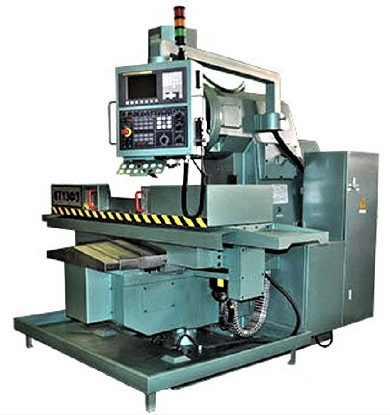

6Т13Ф3 вертикально-фрезерный станок с ЧПУ Балт Систем NC210 (Россия)
Вертикально-фрезерный станок 6Т13Ф3 предназначен для выполнения разнообразных фрезерных, сверлильных и расточных работ при обработке деталей любой формы из стали, чугуна, цветных ме-таллов, их сплавов и других материалов.
Поворотная шпиндельная головка вертикально-фрезерного станка 6Т13Ф3 оснащена механизмом ручного осевого перемещения гильзы шпинделя, что позволяет производить обработку отверстий, ось которых расположена под углом до 45 градусов к рабочей поверхности стола.
Мощность приводов и высокая жесткость станков позволяют применять фрезы, изготовленные из быстрорежущей стали, а также инструмент, оснащенный пластинками из твердых и сверхтвердых синтетических материалов.
Особенности широкоуниверсального фрезерного станка по металлу 6Т13Ф3
  • различные автоматические циклы;
  • автоматизированная смазка узлов и индивидуальная смазка направляющих;
  • механизированное крепление инструмента в шпинделе;
  • механизм пропорционального замедления подач;
  • возможность поворота шпиндельной головки в обе стороны относительно вертикальной оси шпинделя;
  • электромагнитные муфты управления переключениями перемещений по координатам;
  • устройство ограничения зазора в винтовой паре продольного хода;
  • механическая предохранительная муфта защиты привода подач от перегрузок;
  • электромагнитная муфта торможения шпинделя при остановке;
  • защитное устройство от разлетающейся стружки.
Благодаря оптимальному соотношению критериев точность/надежность/цена вертикально-фрезерный станок 6Т13Ф3 используется на многих предприятиях современной промышленности, как в единичном, так и в серийном производстве.
Технические характеристики 6Т13Ф3 с ЧПУ NC-210 :
Размеры стола,  мм    1600х400
Количество Т-образных пазов, шт        3
Перемещение стола
продольное (X), мм1000
поперечное (Y), мм  400
вертикальное (Z), мм    430
Наибольшая масса обрабатываемой детали (с приспособлением), кг    400
Угол поворота шпиндельной головки в продольной плоскости, град    ± 45
Расстояние от оси горизонтального шпинделя до рабочей    поверхности стола, мм    70-500
Частота вращения основного шпинделя, об/мин    40~2000
Конус основного шпинделя        ISO 50
Цена одного деления шкалы поворота головки, град    1
Быстрый ход (бесступенчато)
продольный (X), мм/мин 7000
поперечный (Y), мм/мин7000
вертикальный (Z), мм/мин7000
Мощность основного шпинделя, кВт    7,5
Мощность электродвигателей приводов подач стола, кВт    2
Габариты станка, мм    2520x3200x3000
Масса станка, кг    5300
Предлагаемая комплектация 6Т13Ф3 с ЧПУ NC-210 :
  • Станок в сборе – 1 шт.;
  • Система ЧПУ NC-210 – 1 шт.
  • Привода подач по 3-м осям
  • Электромеханический зажим инструмента – 1 шт.
  • Устройство защитное – 1 шт.;
  • Вентиль с соплом – 1 шт.;
  • Щиток стола – 2 шт.;
  • Светильник – 1 шт.;
  • Лампа – 1 шт.;
  • Кожух задний – 1 шт.;
  • Ключ к электрошкафу (6Т82Г.880.254) – 1 шт.;
  • Руководство по эксплуатации (часть 1) – 1 шт.;
  • Руководство по эксплуатации (часть 2) – 1 шт.;
