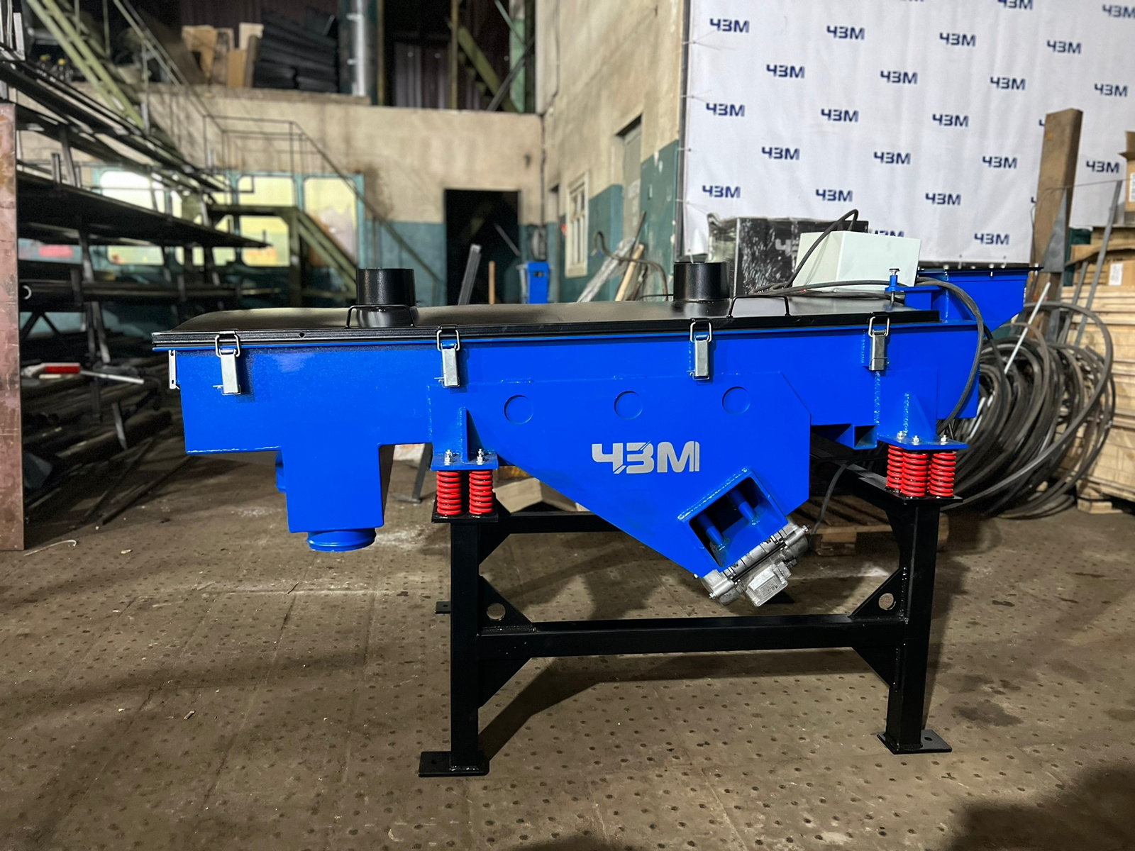

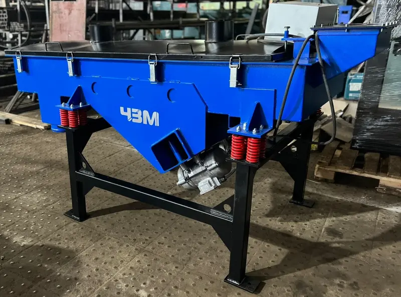

Просеиватель вибрационный "Грохот"
Пpедназначен для пылеплотного pассева в непрерывном режиме на две фpакции сыпучих материалов, не склонных к налипанию, с темпеpатуpой не выше +70°С.
· высокая надежность
· пылеплотность аппарата
· низкая энергоемкость
· простота конструкции и настройки
Технические характеристики просеивателя вибрационного:
- Ширина лотка, мм: 700
- Площадь просеивающей поверхности, м2: 1,06
- Количество фракций: 2
- Количество и мощность двигателей, кВт: 2 х 1,1
- Габаритные размеры ДхШхВ, мм: 2087х1080х1205
- Размер ячейки по согласованию
Работает в непрерывном режиме. Под действием вибрации происходит просеивание мелких частиц через сетку.
Рекомендуется для применения в различных отраслях промышленности – строительной, химической, металлургической, горной и т.д.
