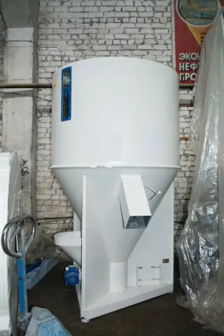

Предлагаем смесители шнековые кормовые для производства рассыпного, однородного корма для разных групп животных, птиц, рыб.-Смесители вертикальные (шнековые)-производительность от 500 кг в час....
ООО «СамараАгроСнаб»Смеситель вертикальный СВ

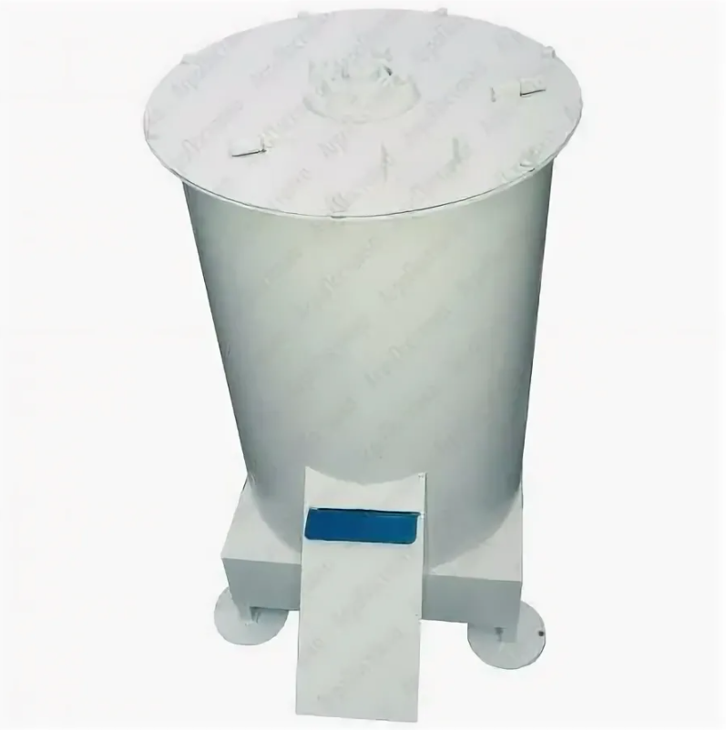

Смесители лопастные — используются для приготовления БМВД из белковой основы, премиксов, витаминов.
Данные смесители предназначены для получения однородных смесей из сыпучих, сухих компонентов корма. В процессе смешивания не происходит разделения смеси по фракциям. Различная плотность и разные размеры компонентов смеси не оказывают существенного влияния на процесс смешивания. Рабочие органы обеспечивают полную саморазгрузку лопастного смесителя.
Основные Технические характеристики: СВ-2,2 СВ-5,5 СВ-7,5 СВ-11 Рабочая вместимость смесителя, л, не менее 85 200 400 600 Максимальная разовая загрузка, кг. (при плотности продукта не более 0,8 т/м3 ), не более 50 100 200 300 Мощность, кВт. 2,2 5,5 7,5 11 Время смешивания, мин. 2-4 4-6 Время выгрузки, мин. 1 Однородность смешивания, % 95-98 Ввод жидких компонентов, не более % 10 Частота вращения вала, об./мин. 230 250 Габариты, мм:
длина/ширина/высота 1200*470*800 1600*850*1250 1600*850*1450 1600*850*1750 Масса, кг. 90 450 530 610 Обслуживающий персонал, чел. 1
Смеситель вертикальный шнековый объем до 8м3. Вертикальный шнековый смеситель предназначен для приготовления полнорационных сбалансированных комбикормовых смесей из измельчённого зернофуража, и...
Смеситель вертикальный шнековый используется в животноводстве и птицеводстве для приготовления сухих смесей комбикормов. Определённый запланированный состав смеси получается путём загрузки в...
