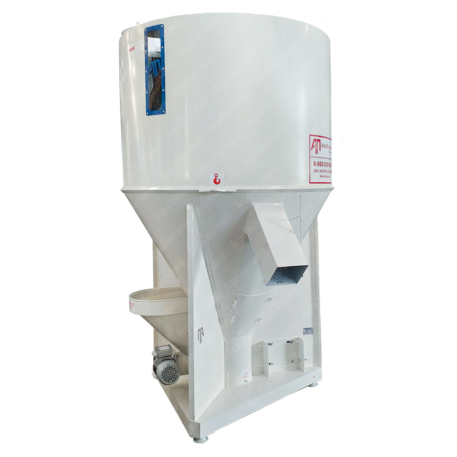

Шнековый смеситель вертикального монтажа используется в животноводстве и птицеводстве для смешивания компонентов комбикормов с целью получения однородной смеси. Смеситель кормовСмеситель...
ООО «АгриКо»Смеситель шнековый.
Смеситель вертикальный шнековый используется в животноводстве и птицеводстве для приготовления сухих смесей комбикормов.
Смесители используются,в комплексе с пневматическими дробилками.
Определённый запланированный состав смеси получается путём загрузки в смеситель, предварительно взвешенных компонентов, включая различные добавки.
Смеситель представляет собой сварную конструкцию рамы и бункера. Внутри бункера вертикально расположен шнек. Электродвигатель с ремённой передачей расположены внизу. Сверху бункера расположена система аспирации из 3-5 аспирационных мешков. Смеситель оснащён загрузочным и выгрузным патрубками, сбоку у него имеется карман для премиксов с приводом или без.
Компоненты при помощи транспортирующего оборудования загружаются в бункер через загрузочный патрубок, а премиксы (добавки), предварительно взвешенные, подают через засыпной карман. Загруженный материал захватывается шнеком со дна бункера и поднимается вверх (внутри трубы). Достигнув верха, снова падает в полость бункера. Так происходит процесс смешивания. Он длится до тех пор, пока продукт не достигнет равномерного состава. Когда все компоненты, добавки загружены и достаточно хорошо перемешаны, открывают выгрузной патрубок. Продукт, поднимаясь вверх по шнеку, не доходит до верха, а разгружается через открытый патрубок.
