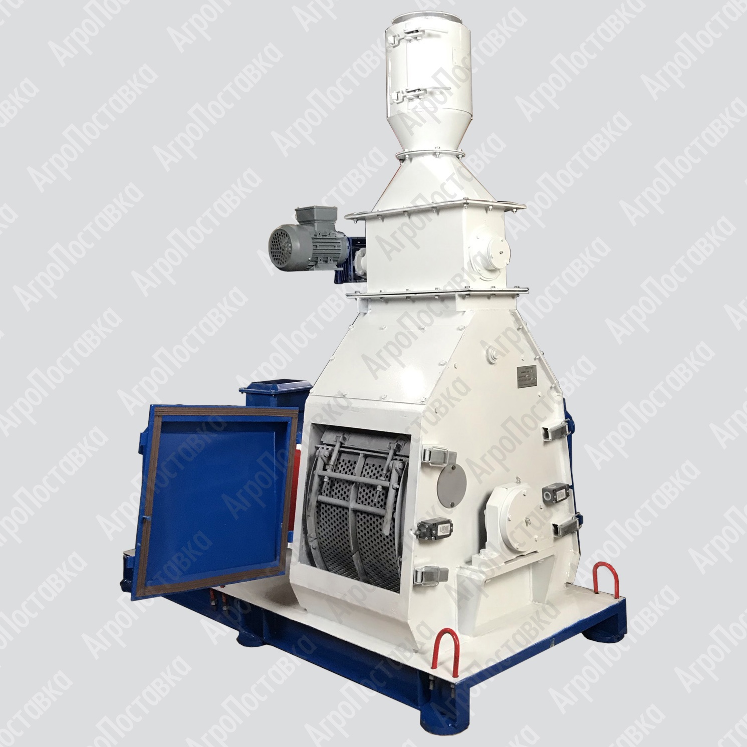

Молотковая дробилка — механическая дробильная машина, применяемая для разрушения кусков, зёрен и частиц минерального сырья и аналогичных материалов, путём дробления породы ударами молотков, шарнирно закреплённых на быстро вращающемся роторе, а также методом разрушения кусков при ударах о плиты корпуса дробилки.
Описание и принцип действия молотковых дробилок
Материал подаётся в помольную камеру и за счёт вращения вала с молотками, измельчается до размеров меньших зазорам на колосниковой решётке. В ходе дробления требуемая фракция просыпается сквозь зазоры колосников и попадает в выгрузочный короб.
Основой молотковых дробилок является ротор с закреплёнными на нём ударными элементами (билами, молотками). Отличительной чертой между молотковыми и роторными дробилками является способ крепления к валу ударных элементов. На молотковых дробилках молотки закреплены шарнирно. Данный факт позволяет снизить энергозатраты при дроблении твёрдых материалов за счёт «плаванья» молотка в воздухе. Таким образом появляется возможность разбить материал в помольной камере не с первого раза, а с последующих. В роторных же дробилках при попадании в помольную камеру сырья, не дробимого с первого удара, происходит заклинивание.
Механизм молотковой мельницы
Механизм действия молотковых дробилок прост, но эффективен: сырье непрерывно подается через загрузочную воронку, где происходит его дробление ударами молотков, отбойников броней и колосниковых решеток. Измельченный материал падает вниз через отверстия в решетке и попадает в разгрузочное устройство.
Основные особенности молотковых дробилок
  • Регулируемая степень измельчения материала.
  • Малогабаритность дробилки позволяет использовать ее в шахтах и небольших помещениях.
  • Низкое потребление энергии при высокой производительности.
  • Отсутствие необходимости в сооружении капитального фундамента.
