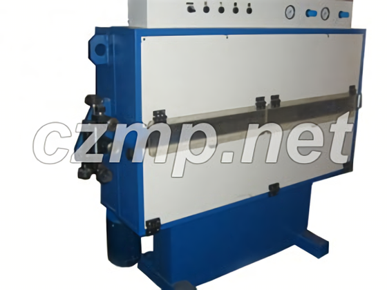

Тяговые устройства ленточного типа напрямую от производителя
Обновлено 13.11.2026 481016
Предлагаем напрямую от Российского производителя Тяговые устройства ленточного типа.
Тяговые устройства предназначены для протяжки кабелей, жил, проводов, тросов, канатов в процессе их производства в составе технологических линий изолирования, скрутки, волочения и др.
Диаметр протягиваемого кабеля, мм 1 - 150
Скорость протяжки max, м/мин 250
Тяговое усилие max, Н 8000
Наше предприятие проектирует и производит тяговые устройства ленточного типа предназначенные для осуществления транспортировки (протяжки) в технологических линиях экструзии, бронирования, скрутки кабельных изделий, производства трубной продукции и др.
Тянущим элементом является пара вращающихся лент зажимающих между собой транспортируемый продукт. Усилие прижима лент и их натяжение регулируется пневматической системой. Каждая лента приводится в движение индивидуальным мотор-редуктором. Прямолинейность движения продукта сквозь станок обеспечивают 2 (два) блока направляющих роликов на входе и выходе из устройства. Станок интегрируется в линию посредством установленной системы управления открытого типа.

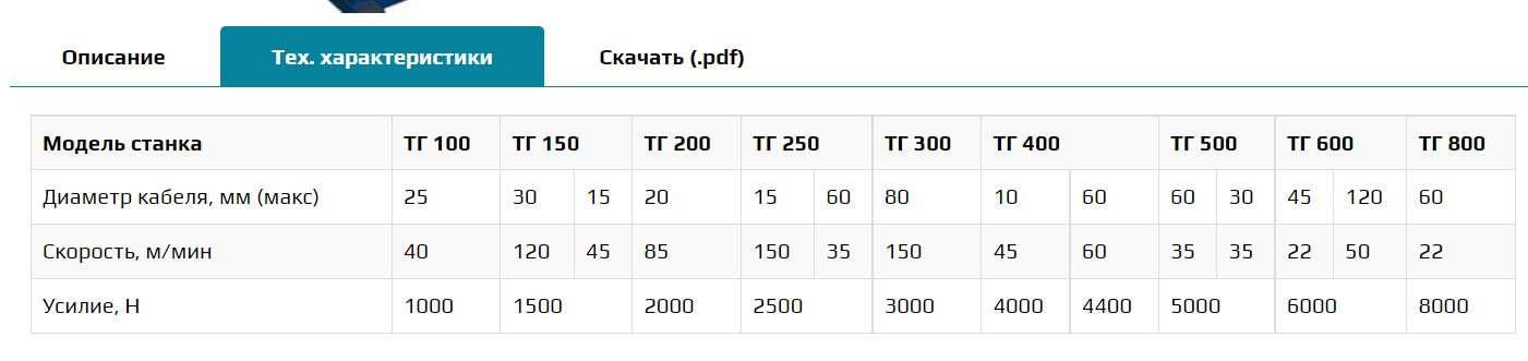

Тех. характеристики:
Модель станка ТГ 100 ТГ 150 ТГ 200 ТГ 250 ТГ 300 ТГ 400 ТГ 500 ТГ 600 ТГ 800
Диаметр кабеля, мм (макс) 25 30 15 20 15 60 80 10 60 60 30 45 120 60
Скорость, м/мин 40 120 45 85 150 35 150 45 60 35 35 22 50 22
Усилие, Н 1000 1500 2000 2500 3000 4000 4400 5000 6000 8000
