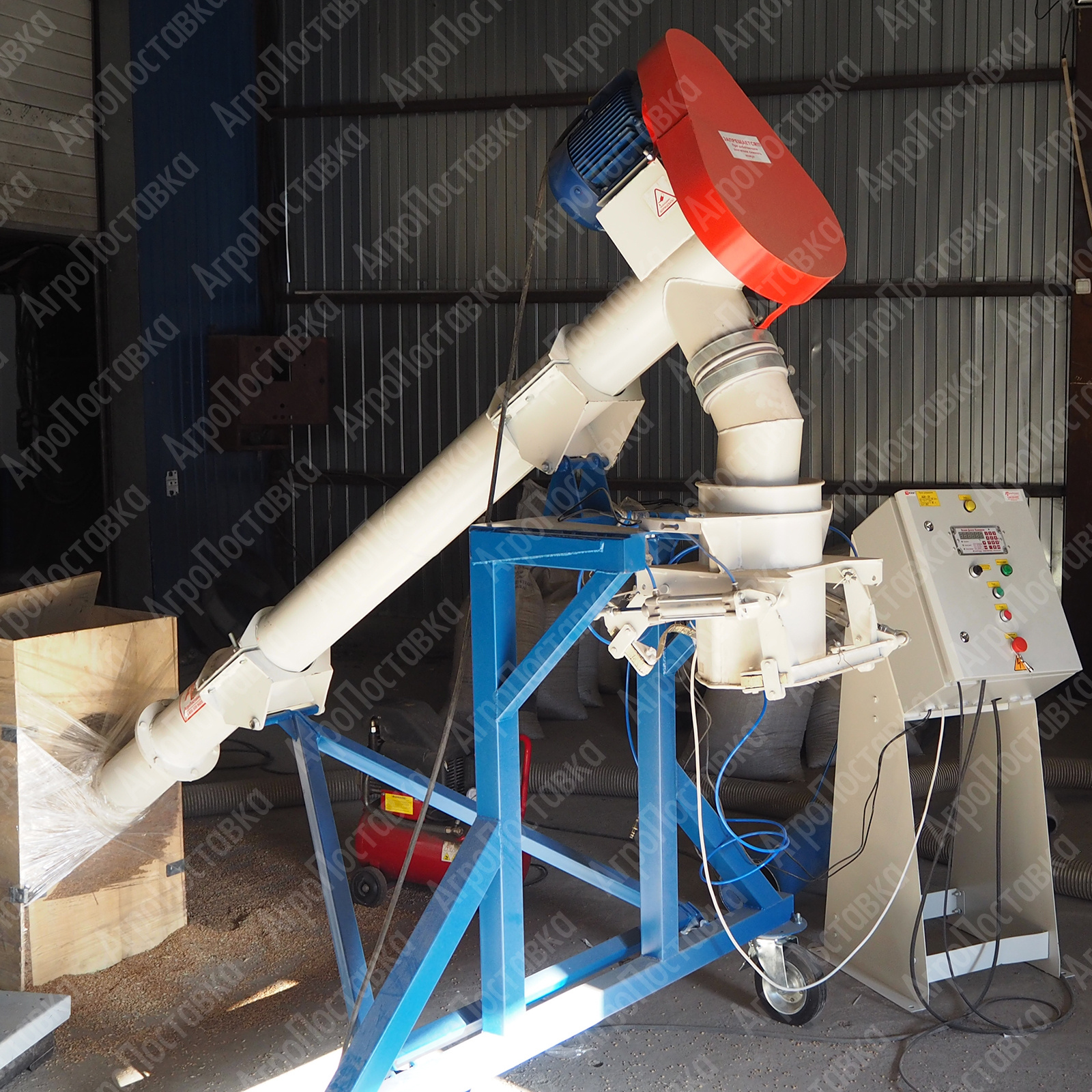

Мобильный (передвижной) шнековый весовой дозатор предназначен для фасовки в открытые мешки, пакеты, сетки, коробки различных сыпучих продуктов. Данный полуавтоматический фасовочный аппарат может...
ООО «СамараАгроСнаб»Дозатор Шнековый с ВДК-50 - для фасовки в мешки:
Дозатор Шнековый Фасовочный, с пневмозажимом ВДК-50
Данный Дозатор шнековый, предназначен для Фасовки и дозирования сыпучих материалов (зерно, мука и т.п.) в мешки (от 5 до 50 кг весом)
Дозатор представляет собой шнековый питатель, который установлен на раме, под угло до 50 градусов. На месте загрузки питателя закреплён небольшой бункер с шиберной задвижкой. Место выгрузки питателя оснащено мешкозажимом, установленным на раме через датчики контроля веса. Процесс дозирования контролируется программным обеспечением.
Во время работы закрепляем мешок на установке и нажимаем кнопку «ПУСК», дозатор запускается с максимальной частотой вращения и начинает отгружать материал из бункера или бурта. Наполнив мешок продуктом на 80...90% фасуемой (установленной) массы, программное обеспечение автоматически снижает обороты дозатора с помощью частотного преобразователя, для достижения более точного дозирования. Наполнив мешок, необходимой массой продукта на 100% программное обеспечение даёт команду «СТОП» и дозатор останавливается. Снимаем мешок. Чтобы продолжить работу снова, необходимо закрепить новый мешок и нажать кнопку «ПУСК».
Технические Характеристики Дозатора Шнекового:
Производительность (q=0,75 т/м3) расчетная, (кг/ч) - до 7 000
Электропривод, кВт*об/мин - 0,75×1000
Фасуемый вес, кг: 5 - 50
Диаметр шнека, мм - 150
Диаметр выгрузки, мм - 220
Объем бункера, м3 - 0,2 - 0,3
Высота до выгрузки, мм - 1120
Габаритные размеры, мм: 3022×700×1500
Точность дозирования: 0,06 проц
+ пневматический зажим*
* для его работы необходим компрессор мощностью 10 атмосфер
Срок изготовления - 15 раб. дней
