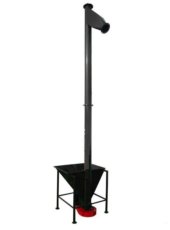

Вертикальный шнековый конвейер ─ это транспортная система для вертикального транспортирования зерновых культур, порошковых, сыпучих и гранулированных материалов.
Технические особенности вертикальных транспортёров
Два шнека составляют вертикальный шнековый транспортер. Он состоит из горизонтального (подающего) и вертикального (транспортирующего). Горизонтальный шнек ─ это питатель с загрузкой из силоса (бункера), или конвейер с заданной производительностью. Короткая трубчатая секция образует зону выгрузки подающего шнека. Она перпендикулярно присоединена к низу вертикального шнека с помощью фланца. Винт устанавливается в лотке или трубе с соединительными втулками на двух концевых подшипниковых опорах. В зависимости от длины подающего шнека монтируются одна или несколько промежуточных подшипниковых опор транспортера. Устанавливается привод, который подобран соответственно особенностям применения конвейера.
Трубчатый корпус транспортирующего шнека оснащен загрузочным патрубком. Он соединен с разгрузочным патрубком подающего шнека. К элементам вертикального шнека относятся: наклонны патрубок в верхней секции (для выгрузки), торцевые фланцы на каждой секции трубы, винт с втулками. Привод, установленный на выгрузке вертикального шнека, выбирается в зависимости от особенностей его применения. В привод встроена концевая подшипниковая опора.
