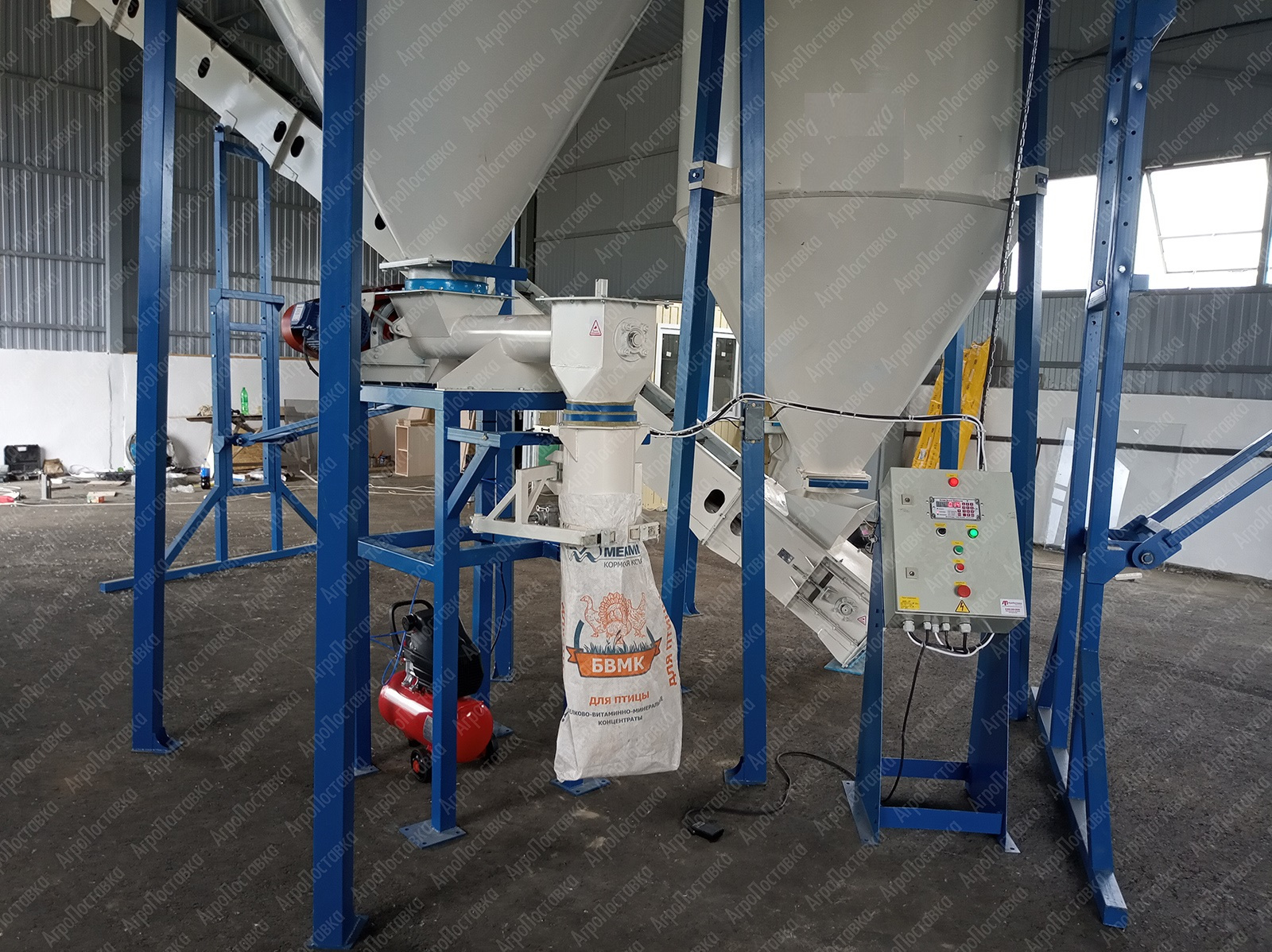

ОписаниеШлюзовый весовой дозатор сыпучих компонентов применяется для фасовки сыпучих продуктов, таких как зерно, гранулы, пеллеты и им подобных в мешки массой до 50 кг. Завешивание массы происходит...
ООО «СамараАгроСнаб»Весовой дозатор компонентов ВДК-50:
Весовой дозатор компонентов ВДК-50 дискретного действия, предназначен для точного дозирования сыпучих продуктов в мешки или иную упаковку.
Дозатор устанавливается на выходе из бункеров промежуточного хранения.
Позволяет фасовать гранулы и другие сыпучие продукты в пластиковые пакеты или мешки (от 5 до 50 кг).
Отличается повышенными показателями точности и надёжности.
Комплектуется мотор-редуктором.
Выгрузной патрубок оборудован хомутом крепления мешков, установленным на тензодатчики.
Оснащён удобным блоком управления с электронной индикацией.

Подготовьте место для установки дозатора согласно чертежам и инструкциям. Место расположения прибора должно быть удобно для эксплуатации и настройки, и не находиться рядом с мощным электрическим оборудованием. При монтаже консультируйтесь с инженерами предприятия изготовителя. При распаковке избегайте подвергать изделие механическому удару.
Обратите особое внимание, чтобы ни что не мешало весоизмерительной части дозатора (весовому бункеру, мешкозажиму и т. п.) как в состоянии покоя, так и во время работы. Во избежание потери информации, записанной в ПЗУ весового терминала, выполнение электросварочных работ вблизи прибора не допускается. Сварочные работы в помещении с установленным прибором производить с использованием специального “нулевого” провода, идущего от трансформатора, при вынутом из розетки шнуре питания терминала.
Дозирующие устройства комплектуются тензодатчиками, относящимися к категории “Single Point”, не чувствительными к боковым моментам. Для реализации заявленной точности измерения необходимо крепить дозирующее устройство к жесткому не деформируемому основанию.
