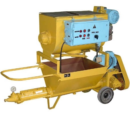

Агрегат штукатурно-малярный СО-154А
Обновлено 10.07.2025 48187
Для цикличного приготовления строительных (штукатурных, кладочных, облицовочных, для наливных полов) растворов с фракцией не более 3 мм, из растворных сухих смесей по СТБ 1307 марок по подвижности Пк3, Пк4, транспортирования и нанесения их форсункой на подготовленную поверхность, на объектах обеспеченных электроэнергией, сжатым воздухом и водой. При нанесении растворных смесей пневматической форсункой к ней должен подаваться сжатый воздух давлением 0,3 МПа с расходом не менее 8 м3/ч. Может применяться для приготовления растворных смесей из компонентов растворных смесей без их предварительного перемешивания.
Объем по загрузке смесителя, л
80
Производительность насоса, м3/ч
1,1
Максимальное рабочее давление, МПа
2,0
Геометрический объем смесителя, л
100
Объем смесителя по загрузке, л
80
Геометрический объем бункера насоса, л
65
Объем бункера насоса по загрузке, л
60
Номинальная мощность электродвигателя, кВт
насоса
3,0
смесителя
1,1
Напряжение, В
380
Дальность подачи, м:
по вертикали
20
по горизонтали
30
Рукав растворопровода DхL , мм х м
25 х 10
Воздушный рукав, DхL , мм х м
9 х 10
Габаритные размеры (длина/ширина/высота), м
1,58 / 0,7 / 1,15
Масса (без учета комплектов), кг
220
