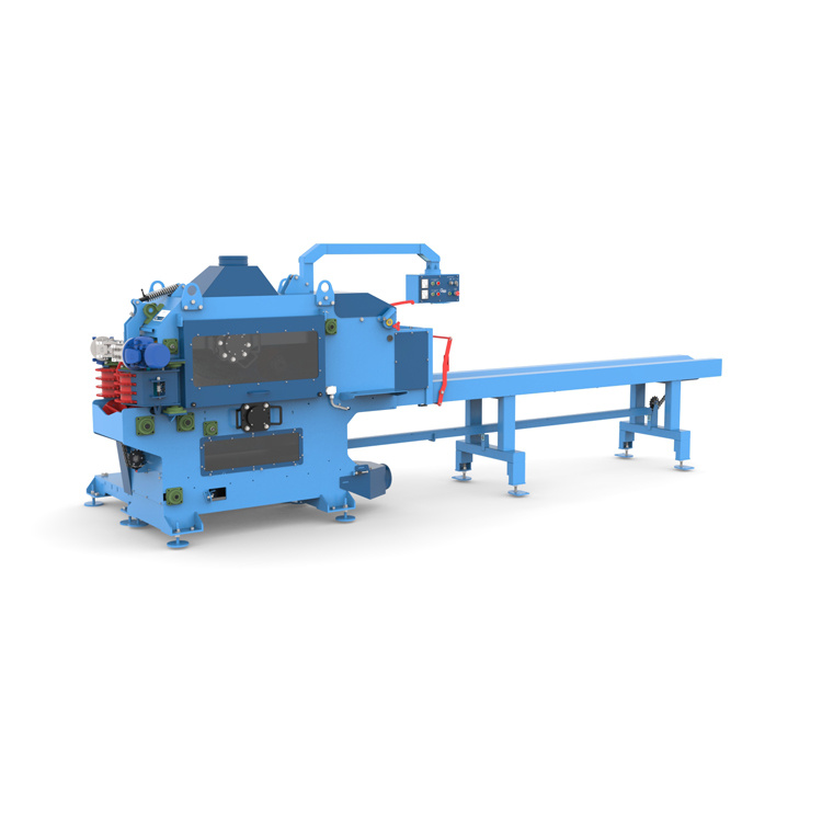

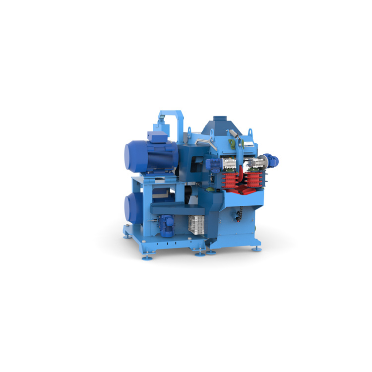

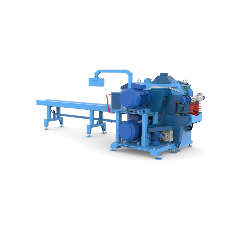

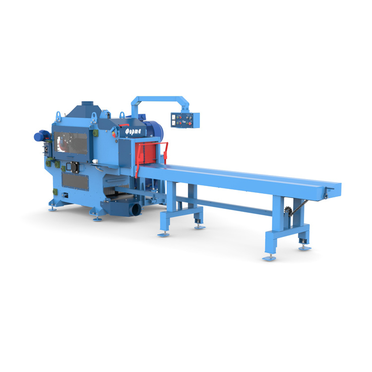

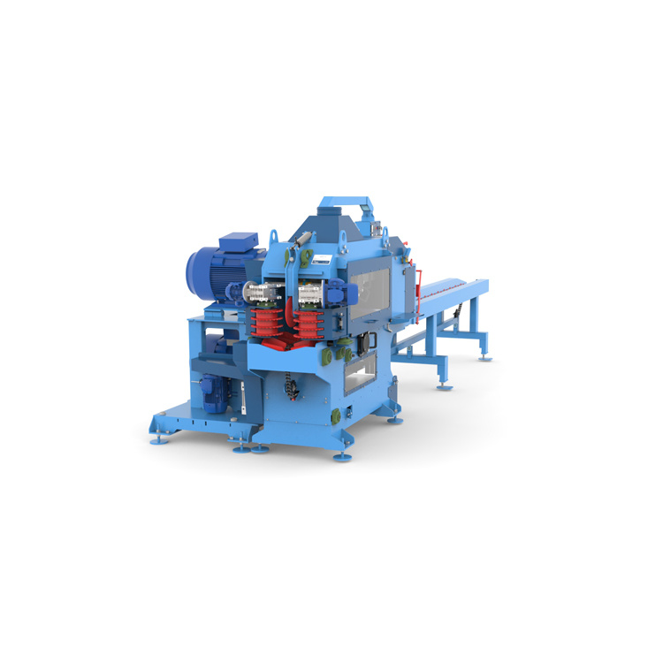

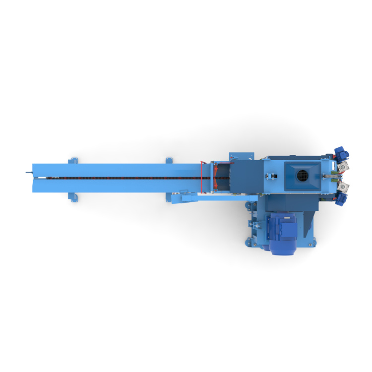

Бревнопильный станок «Форта»
Обновлено 05.08.2026 481944

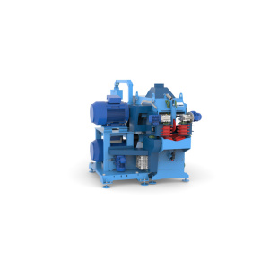

Рама станка выполнена с существенным запасом прочности. Такая конструкция обеспечивает постоянно стабильное и точное положение станка, что гарантирует высокое качество поверхности и хорошую геометрию готовой продукции даже в суровых зимних условиях.
Преимущества
  1. Двухвальная система пиления
  2. Использование в неотапливаемых помещениях.
  3. Использование пил меньшего диаметра дает тоньше пропил и больше полезный выход.
  4. Отсутствие специального фундамента.
Пиление как делового леса ⌀18-45 см, так и тонкомера и баланса ⌀10-18 см

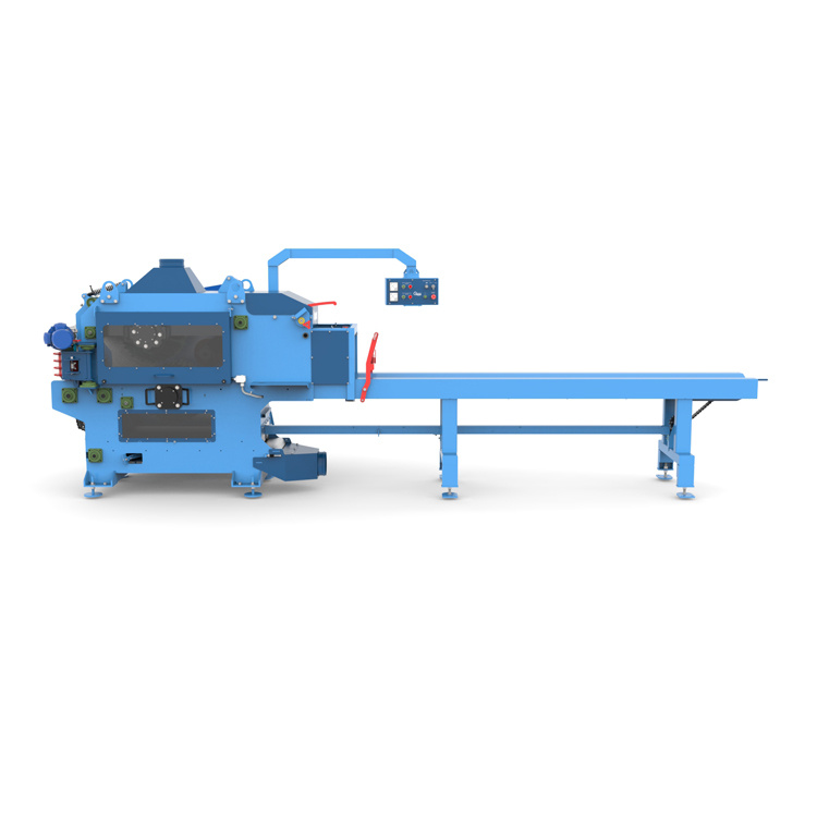

Технические характеристики
Форта-500Форта-630
Минимальный диаметр бревна, мм100100
Максимальный диаметр бревна, мм340450
Минимальная длинна бревна, мм12001200
Диаметр пил, мм500630
Диаметры пильных валов, мм7575
Число оборотов пильных валов, об/мин19001500
Мощность двигателей пильных валов, кВт37, 45, 55, 75, 90 на заказ37, 45, 55, 75, 90 на заказ
Максимальное количество резов46
Скорость подачи, м/мин0-200-20
Габариты станка ДхШхВ, мм6000х2000х17506000х2000х1750
Приблизительный вес, кг40004150
