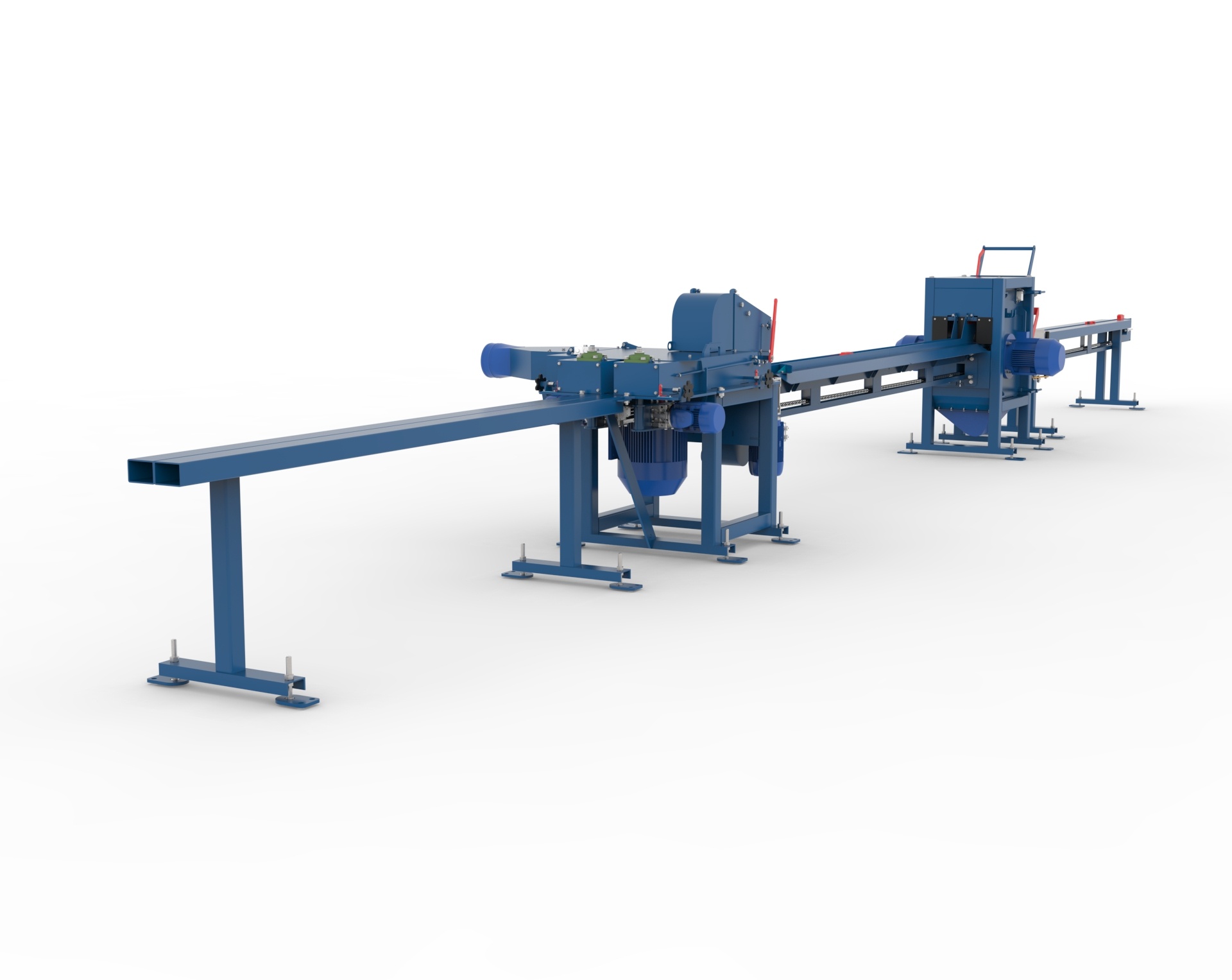

Применяется для обрезки горбыля шириной до 400 мм и деления его на 1-3 доски шириной до 150 мм. Что повышает эффективность и количество полезного выхода лесопильной линии.
Технические характеристики
| Максимальная длина горбыля, мм | 1800 (6300) |
| Минимальная длина горбыля, мм | 1200 |
| Толщина горбыля, мм | 30-150 |
| Ширина горбыля, мм | 120-400 |
| Толщина получаемой доски, мм | 12-50 |
| Ширина получаемой доски, мм | 80-150 |
| Количество получаемых досок, шт. | 1-3 |
| Диаметр пил кромкообрезного станка, мм | 600 |
| Диаметр пил делительного станка , мм | 500 |
| Кол-во оборотов пил кромкообрезного станка, об/мин | 1460 |
| Кол-во оборотов пил делительного станка, об/мин | 2940 |
| Скорость подачи, м/мин | 10 — 30 |
| Мощность двигателей пильных валов, кВт | |
| — Кромкообрезной | 2х7,5 |
| — Делительный | 22-30 |
| Габариты линии, мм ДхШхВ | 8200х1850х1600 |
