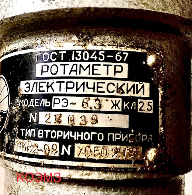

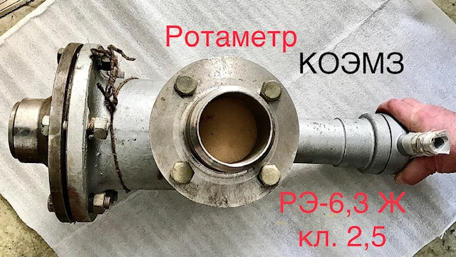

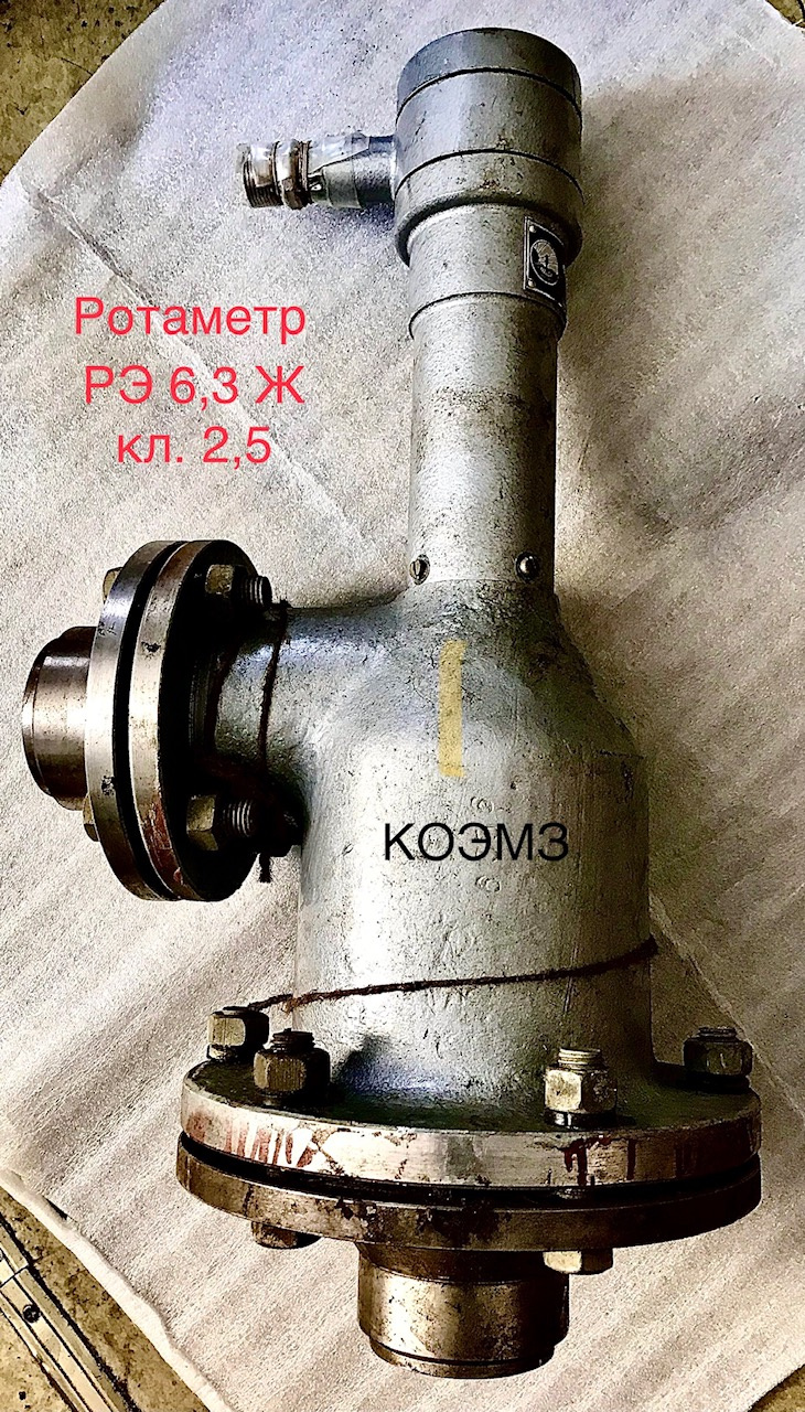

КОЭМЗ продает: Ротаметр электрический РЭ-6,3 Ж кл. 2,5 в пылебрызгозащищенном исполнении.
Ротаметры типа РЭ ГОСТ 13045-67 предназначены для измерения объемного расхода плавно меняющихся однородных потоков чистых и слабо загрязненных жидкостей с дисперсными включениями инородных частиц, нейтральных к стали 12Х18Н9Т ГОСТ 5632-72, и преобразования его в индуктивность "L" по дифференциально - трансформаторной связи в пределах -1 - 10 МГн.
*Температура измеряемой жидкости - от -40°С до +70°С.
*Ротаметры рассчитаны на эксплуатацию при температуре окружающей среды от -30?С до +50°С, и относительной влажности от 30% до 80%.
*Погрешность измерений - ±2,5%.
*Рабочее давление прибора ротаметр РЭ-6,3ЖУЗ - 6кгс/см2, 16кгс/см2, 64кгс/см2.
*Наибольшее расстояние передачи выходного сигнала ротаметра к вторичному прибору - 250м.
*Присоединение ротаметра к трубопроводу - фланцевое.
*Верхний предел измерений прибора ротаметр РЭ-6,3ЖУЗ - 6,3м3/ч.
*Условный проход - 70мм.
*Масса прибора - 32кг.
*Габаритные размеры - 564х311х232мм.
