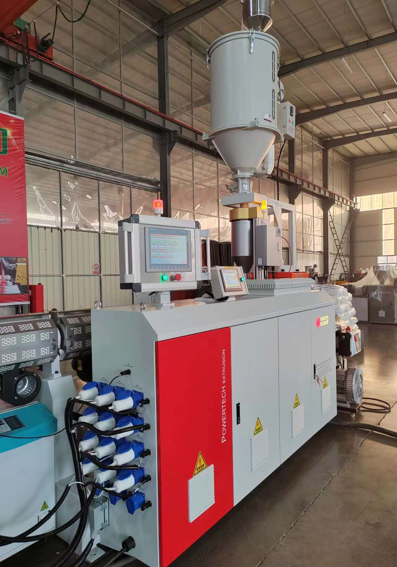

Одношнековый экструдер серии SJ, который наиболее подходит для производства труб данных типоразмеров.
Со-экструдер для нанесения маркировочной полосы.

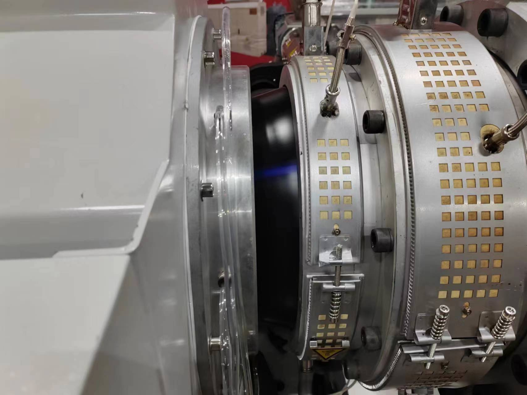

Экструзионную трубную голову необходимых типоразмеров.

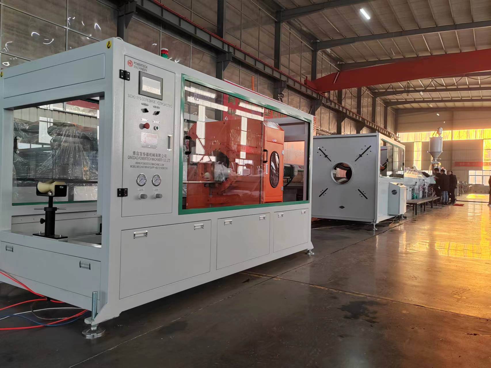

Вакуум-калибровочную ванну,  которая служит для калибровки внешней стенки трубы вакуумом. Ванна оснащена водяным контуром для подачи в калибратор, необходимым набором вакуумных и водяных насосов, системой регулировки по X (горизонту) и по Y (высоте).
Водяную ванну охлаждения,  оснащенная необходимым набором водяных насосов, системой регулировки по X (горизонту) и по Y (высоте).

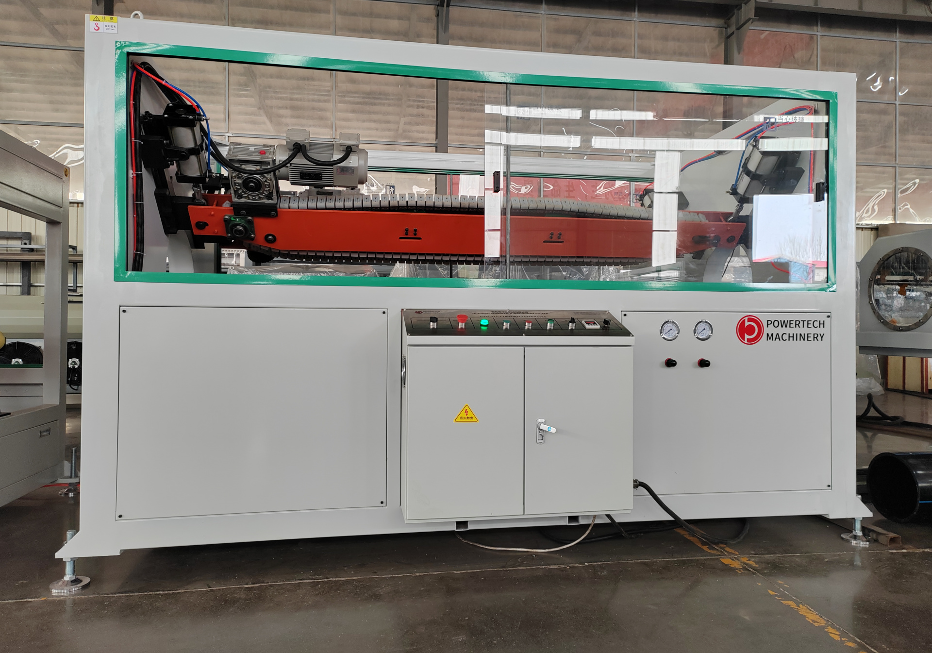

Тянущее устройство с регулировкой скорости(м/мин) , необходимым усилием протяжки труб (N). Тянущее устройство может оснащаться различным количеством тянущих траков (гусениц), в зависимости от диаметра трубы.
Отрезное устройство планетарного типа с подвижным столом для точного реза по длине. Агрегат может оснащаться защитным экраном для сохранения безопасности работников. Пылесборники уменьшат концентрацию отходов (стружки и пыли) реза в воздухе.
