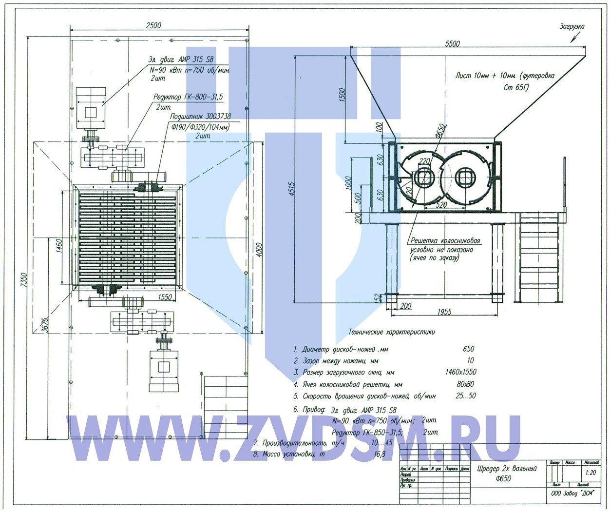

ООО Завод «ДСМ-групп» предлагает шредер для переработки материалов ТБО.
ПРОЧНЫЙ ДВОЙНОЙ КОРПУС, КОВАННЫЕ ВАЛЫ, ПОДШИПНИКИ ПОВЫШЕННОЙ ПРОЧНОСТИ, ПРОСТОТА В ОБСЛУЖИВАНИИ
Комплектация:
·        Загрузочный бункер V=7,5 м3 футерован ст. 65Г толщиной 10 мм. Загрузочное окно шириной 4 м надежно обеспечивает равномерную заполняемость бункера;
·        Колосниковая решетка изготовлена из качественного металла ст.45, на выходе гарантированно обеспечивает строго определенный необходимый размер измельченного продукта;
·        Диски со специальной наплавкой электродами с большим рабочим временем эксплуатации (наплавку спец. электродом необходимо производить 1 раз в год при 8-10 часовой рабочей смене). Диски установлены на кованные валы квадратного сечения 240х240 мм, что исключает проворот, и износ валов, что являются деталями несменными и обеспечивают работу на весь период эксплуатации Агрегата 8-10 лет;
·        Шредер 2-х вальный;
·        2 надежных редуктора ГК-850, соединенных через шестерёночный блок М-20 (т.е. редуктор не принимает удары и нагрузку на себя, работает как «посредник»);
·        Надежный корпус 2-х контурный по типу «сэндвич»;
·        2 электродвигателя 90 кВт;
Шкаф управления со степенью защиты ip 54 с регулировкой каждого вала отдельно через ЧРП, что дает возможность реверсивного использования для предотвращения затора. Шкаф управления поставляется в полной комплектации, включая ВРУ и ПУ с частотными преобразователями 2 шт. с функцией «реверс» с одного «блок-пульта» и полной кабельной продукцией;
·        Пространственная установочная рама с площадкой обслуживания, переходными балконами, стойками на полозья (не требует фундаментов).
Дополнительная комплектация по желанию заказчика: выносные конвейера, железоотделители беспрерывного действия и т.д.
Технические характеристики:
·        Длина рабочей части вала – 1500 мм;
·        Диаметр валов – 650 мм (с двойным захватом);
·        Частота вращения валов 25-50, регулируется через ЧРП;
·        Производительность Q= 10-45 т/час (производительность зависит от загружаемого размера материала и его прочности);
·        Прочность материала до 600 Па;
·        Максимальный входящий кусок до 800 мм.
Преимущества Шредера ДШ-650:
ü Шредер поставляется в агрегативном состоянии. Агрегат измельчения при монтаже не требует устройства фундаментов и может легко перемещаться с места на место, так как на полозьях.
ü Конструктивное исполнение и значительная площадь опорной поверхности рамы шредера, позволяют эксплуатировать его на грунтах с низкой несущей способностью;
ü Конструкция шредера отлично работает под «завалом» (не требует дозированной подачи материала);
ü Низкий уровень производимого шума, что позволяет работать внутри помещений, во дворах. Лучший вариант в программе реноваций;
Представляем видеоролик испытания шредера ДШ-650 в работе с максимальными нагрузками (дробление ж/б шпалы с проволочно-арматурными усилениями). Бункер не установлен для наглядности данного испытания.
Заказывайте Шредер ДШ-650 прямо сейчас и получите шеф-монтажные и пуско-наладочные работы со скидкой до 50%.
Цена Агрегата измельчения в составе шредера ДШ-650 – 8 900 000,00 руб.
