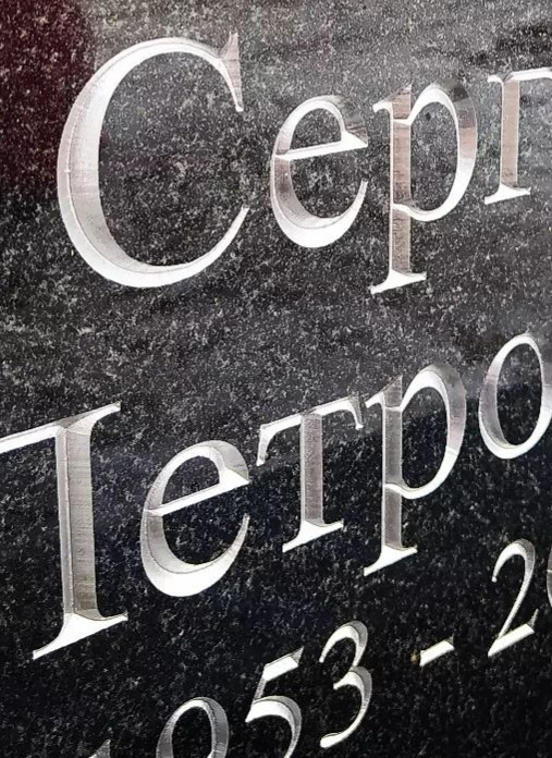

Милграф MI60120 является специальным станком для нанесения глубоких текстовых надписей на камень. Помимо текста он наносит любые орнаменты, позволяет изготавливать углубления для вставки фотокерамики.

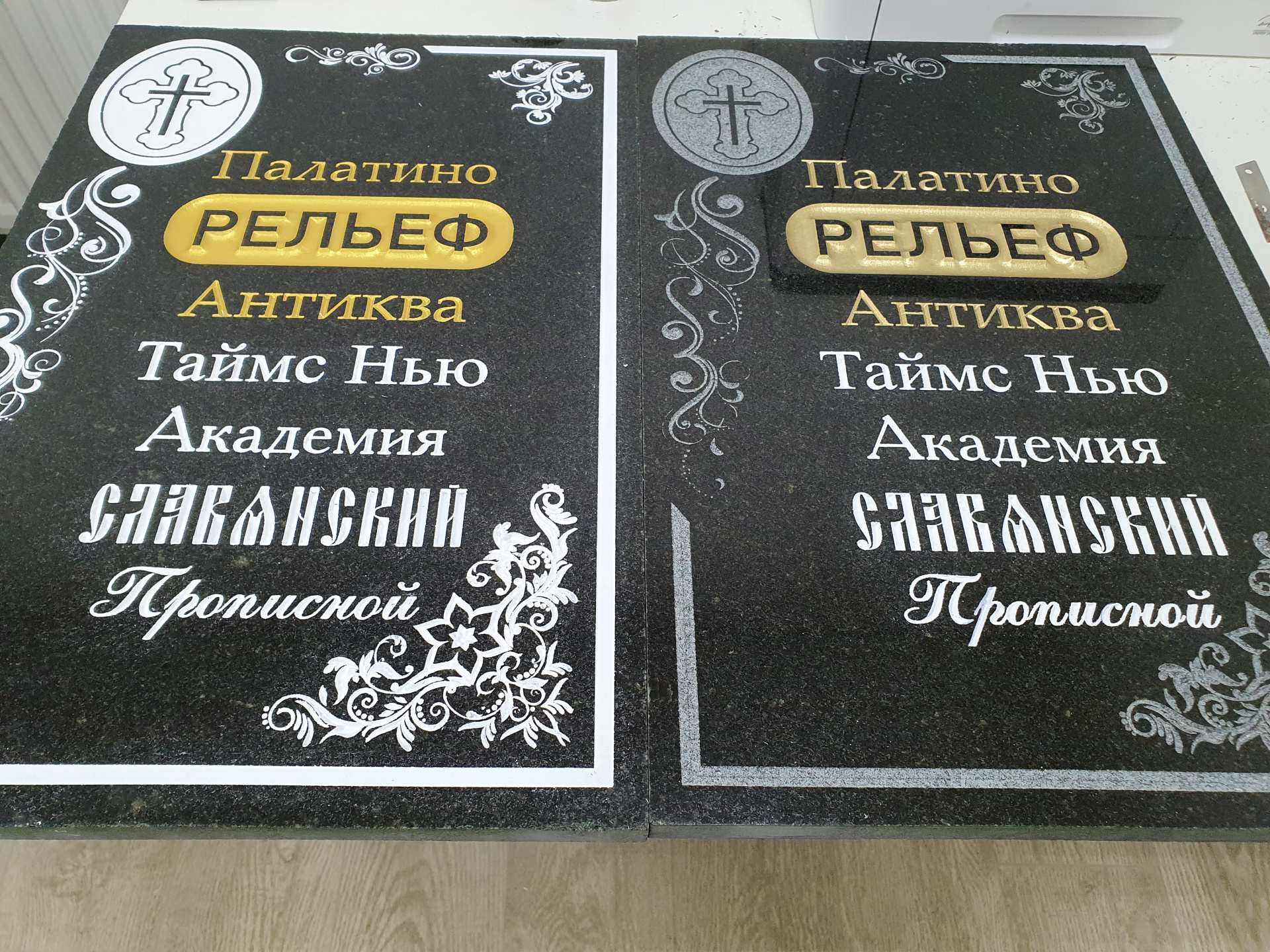

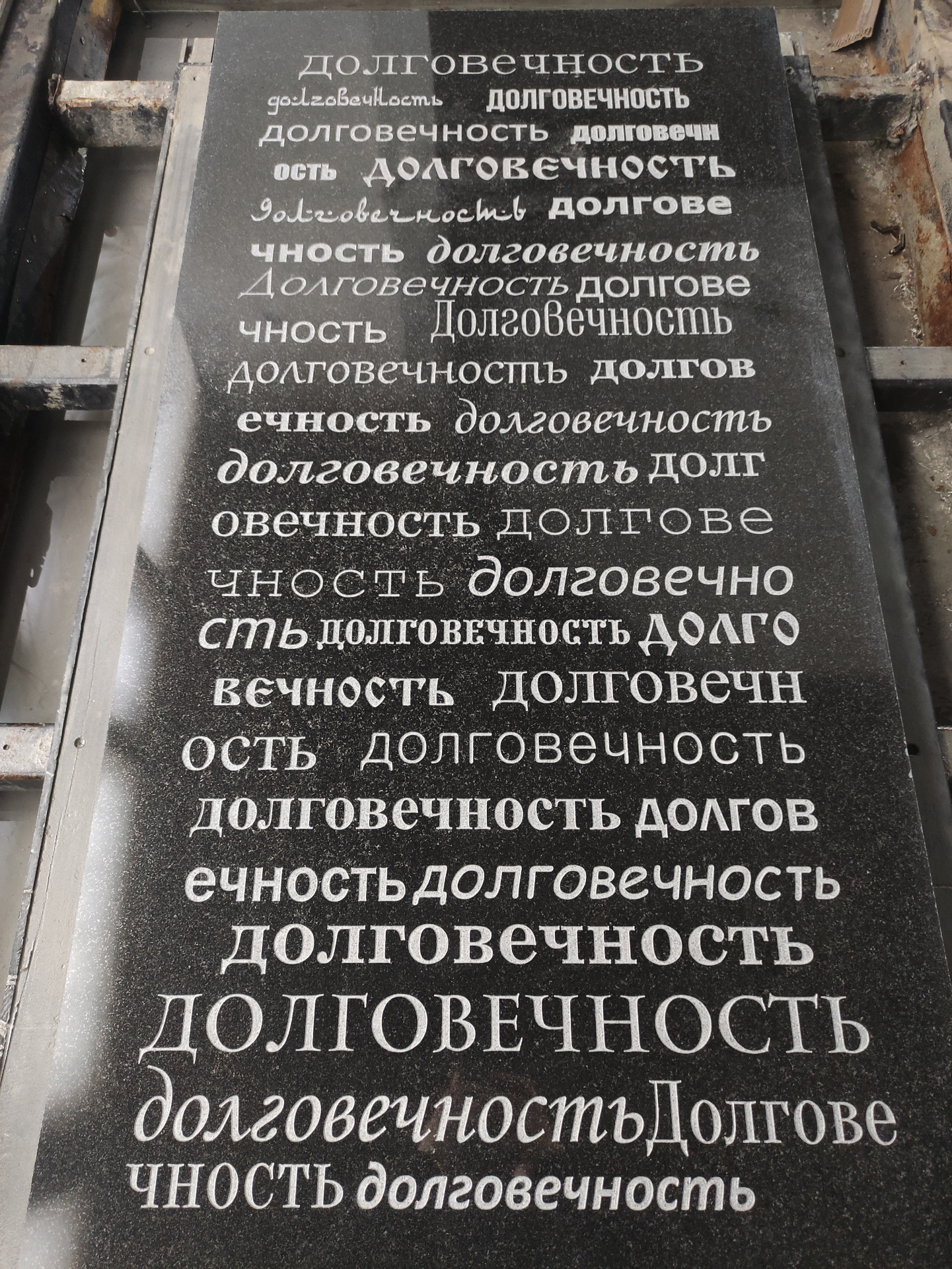

Фрезер Милграф наносит любые виды шрифтов на камень: прописные, строчные, заглавные.
Можно задавать любую форму углубления шрифта V-образную, U-образную или любую другую рельефную форму. Таким образом можно наносить любой глубокий рубленый шрифт на камень. Глубину текста можно задавать произвольно (например в диапазоне 0,1 - 20 мм).
Уникальной особенностью фрезерного станка Милграф является встроенный сканер. Вначале работы станок осуществляет экспрес-сканирование камня для того, чтобы нанеси текст с высокой точностью на камень. А затем происходит процесс фрезерования камня.
(Станки без функции сканера как правило наносят бракованный текст, так как камень может иметь погрешности полировки (вогнутость, выпуклость, а также быть установленным под небольшим уклоном)). Фрезер Милграф сканирует камень и наносит текст с учётом погрешности камня.

Станок Милграф превосходит пескоструйную технологию по возможностям, скорости и стоимости изготовления текста на камне. При этом текст на станке Милграф получается объёмным с благородными элегантными поверхностями и ровным краем. В последующем на текст можно наносить желаемое покрытие (золочение, акриловую краску под серебро, бронзу и т.д.).
