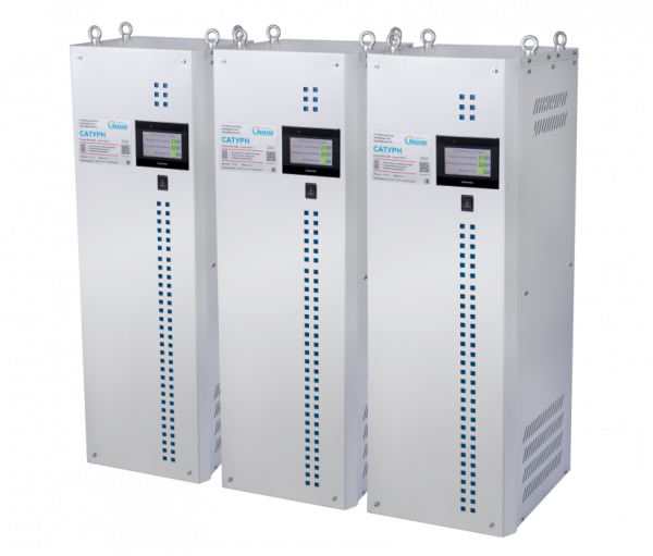

Трехфазный стабилизатор напряжения Сатурн 40 - 420 кВа
Трехфазные стабилизаторы "Сатурн" обеспечивают:
Отключение стабилизатора при перегрузке и коротком замыкании в сети;
Защита нагрузки от аварии сети (пороговые значение Uвых.176В, 242В);
Защита нагрузки от импульсных помех;
Грозозащита;
Точность коррекции +/-1% не зависит от подключенной мощности и входного напряжения;
Анализ параметров сети и тест системы при включении.
Преимущества стабилизаторов САТУРН
Автотрансформатор немецкой фирмы ThalhemTrafoWerke обеспечивает высокую точность и плавность стабилизации, необходимую для требовательного оборудования;
Плата управления на основе микропроцессора обеспечивает контроль параметров сети 3200 раз в секунду, и моментально реагирует на изменения входного напряжения;
Мотор-привод японской марки Митсубиси обеспечивает высокое быстродействие;
Работает при питании как от сети, так и от дизель- и бензогенератора.
ДОПОЛНИТЕЛЬНЫЕ ФУНКЦИИ ТРЕХФАЗНЫХ СТАБИЛИЗАТОРОВ НАПРЯЖЕНИЯ «САТУРН»
Система защиты нагрузки обеспечивает:
отключение нагрузки при аварии сети, при отклонении напряжения на выходе стабилизатора за безопасные для нагрузки пределы с последующим автоматическим включением при восстановлении сети;
защиту нагрузки от импульсных перенапряжений, вызванных грозовыми разрядами, переходными процессами в сети, сварочным оборудованием и т.д.
Система безопасности обеспечивает:
отключение стабилизатора при перегрузке и КЗ;
контроль температуры внутри блока и отключение при перегреве;
анализ параметров сети и тест системы при включении.
Цифровая индикация сети:
индикация значения входного и выходного напряжения;
ток нагрузки;
мощность нагрузки;
индикация по виду защитного отключения.
Система Bypass:
обеспечивает прямое включение на случай аварии стабилизатора для обеспечения работы нагрузки.
Конструкция стабилизаторов напряжения:
Трехфазные стабилизаторы напряжения СНЭ–Т представляют собой напольные блоки;
Корпусные элементы изготовлены из металла и окрашены износостойким полимерным покрытием. Цвет серый RAL 7035;
Корпуса всех стабилизаторов напряжения данной серии унифицированы. Модели отличаются только мощностью, диапазоном, весом и клеммами подключения;
Стабилизаторы напряжения имеют унифицированную плату управления на основе микропроцессора;
Узел электромеханики собран на основе автотрансформатора немецкой фирмы TTW, отличающегося высокой надежностью.
РЕКОМЕНДАЦИИ ПО КОМПЛЕКТАЦИИ ТРЕХФАЗНОГО СТАБИЛИЗАТОРА НАПРЯЖЕНИЯ
Трехфазный стабилизатор напряжения комплектуется из трех однофазных стабилизаторов напряжения, соединенных по схеме «звезда» и работающих независимо друг от друга;
Для трехфазных нагрузок типа двигатели, промышленные холодильники или технологические линии на выходе стабилизатора напряжения необходимо установить контактор с реле контроля фаз «РКФ 3/1», либо убедиться в наличии данной защиты в нагрузке;
При пропадании одной из фаз или перекосе фаз, по каким либо причинам, данная защита обесточит такого рода нагрузку во избежание более серьезной аварии;
Для питания однофазных нагрузок жилого дома (коттедж) или мощной вычислительной сети такого рода защита не только не полезна, но и вредна. В этом случае нагрузка, как правило, состоит из множества однофазных и отключение одной из фаз не приводит к аварии нагрузки.
