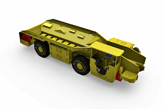

Вагон самоходный шахтный ВС-17
Обновлено 02.03.2023 485183
Назначение вагона ВС-17
Вагон самоходный шахтный ВС-17 предназначен для безрельсовой транспортировки челночным способом каменного угля в шахтах, опасных по газу метану и угольной пыли в горных выработках с минимальными размерами 3,0 м по ширине и 2,4 м по высоте.
Номинальное значение климатических факторов по ГОСТ 15150-69, для которых предназначен вагон: климат – умеренный (У), температура окружающей среды – от +5°С до +35°С.
Особенности вагона ВС-17В
установлены стояночные дисковые тормоза закрытого типа в масляной ванне;
произведена футеровка донной части конвейера по всей длине рабочей поверхности платформы;
приводная станция конвейера усиленной конструкции со съемными быстроизнашиваемыми элементами;
прокладка рукавов высокого давления, автоматической системы смазки и проводов электрооборудования выполнена в закрытых трассах, во внутренних частях рамы, исключающих их повреждение;
на самоходном вагоне предусмотрена установка пневматического усилителя давления для накачки шин;
вагон комплектуется шинами повышенной проходимости Бел-248.
Грузоподъемность, кг   17000
Снаряженная масса вагона, кг   17000
Полная масса вагона, кг   34000
Емкость кузова, м3:
- геометрическая   11,15
- номинальная   12,65
Тип привода   электромеханический
Система подвода питания    электрокабельная
Напряжение питания, В
- для исполнения ВС-17   660
- для исполнения ВС-17В   1140
Тип конвейера   скребковый
Привод конвейера   гидромеханический
Макимальная скорость вагона, км/ч   9
Габаритные размеры, мм
- длина   8375
- ширина по платформе    2600
- высота   1725
Колея, мм   2090
Тип ходовой части   пневмошинный 4х4
Минимальный радиус поворота по наружному габариту, мм   8500
Дорожный просвет, мм   320
Наибольший уклон пути, преодолеваемый груженым вагоном при коэффициенте сцепления колес с грунтом 0,45 на участке не более 40 м, град    15
Рама и платформа    цельносварные
По требованию заказчика рама и платформа изготавливаются разборными (размеры составных частей), мм не более
4100х1500х1200
