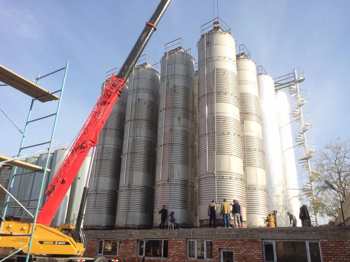

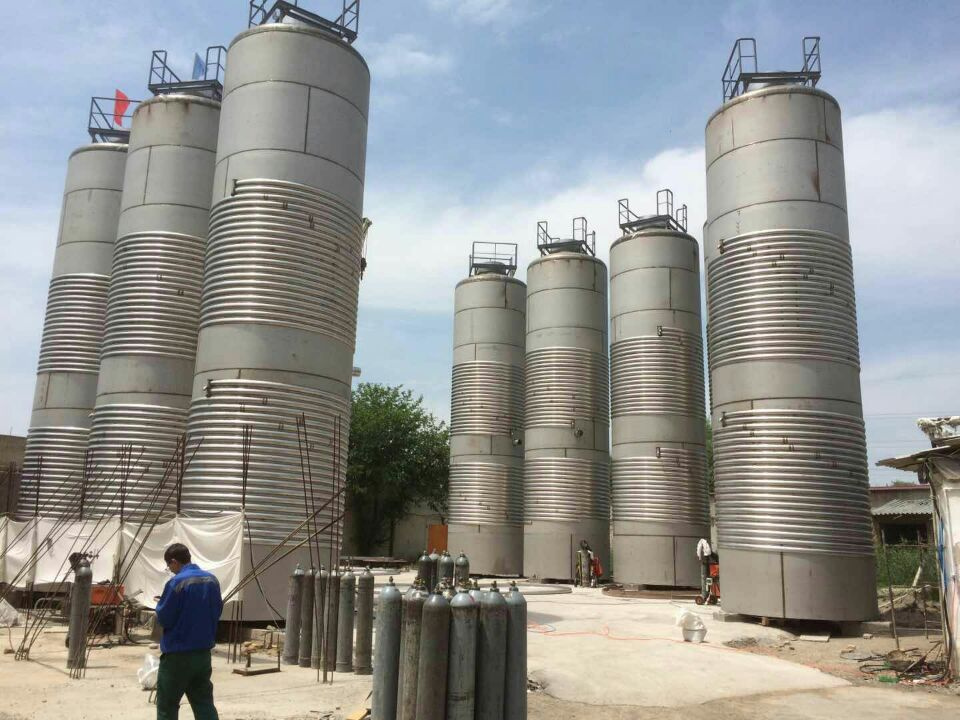

100T ЦКТ танк брожения для пивзавода бродильный чан Резервуар для брожения и дображивания пива
Обновлено 02.03.2023 485497
1.Двуслойная емкость с теплоизоляцией,Теплозощитный материал: полиуретан,Толщина теплозащиты: 150 мм.
2.Рабочий объем 100М3,Общий объем 124М3.
3.Сферическая крышка.
4.Плавная полировка в внутренем цилиндре,внутренности верхней крышки, внутренности конического дна. точность полировки внутренняя Ra ≤ 0.6.
5.Данные дизайна:рабочее давление 1бар в цилиндре,рабочее давление 4бар в рубашке.
6.Четыре комплекта охлаждающая рубашка ,три комплекта находятся в цилиндре ,один находится в дне.
7.Три отверстия измерения темпераруры :первое находится на соединительном месте цилиндре и конусе ,второе находится на середине цилиндра ,третье находится на верхним цилиндре.
8.Вход и выход холодного агента находится на конусе в первом этаже.
9.включается Труба холодного агента через теплоизоляцию идет на первый этаж.
10.Включается Труба мойки и CO2 через теплоизоляцию идет на первый этаж.
11.Включается Труба конденсационной воды через теплоизоляцию идет на первый этаж.
12.Имеется труба и отверстие для взятия образцов.
13.Труба защиты кабеля через теплоизоляцию идет на первый этаж.
14.Имеется отверстие для комплектного устойства на сверхе танка.
15.Имеется отверстие для датчика давления .
16.Установить четыре поддержки платформы верхней .
17.Имеется выход пива.
18.Имеется подставка.
19.Комплектное устойство на сверхе танка
Велючается моющая головка,клапан регулирования высокого давления,клапан регулирования отрицательного давления. (клапана два отдельно)
20.четыре ноги
