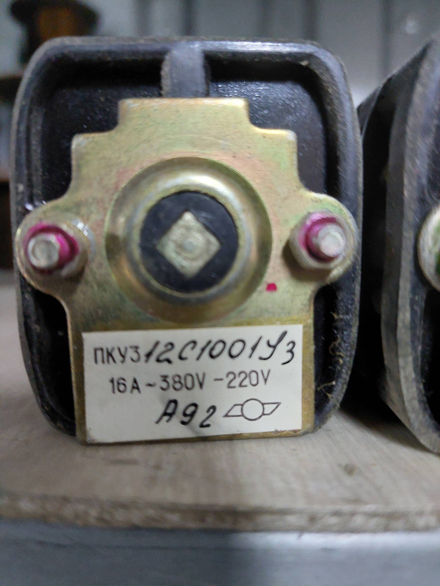

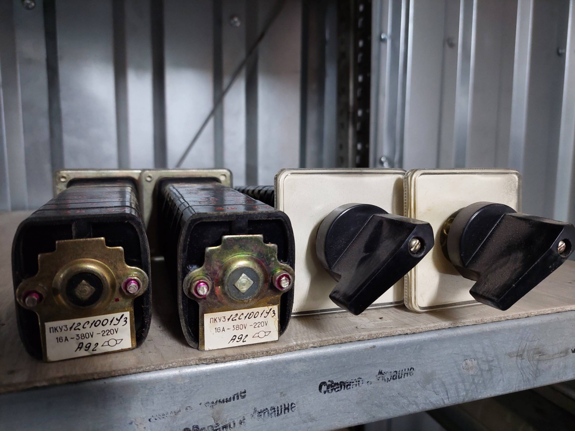

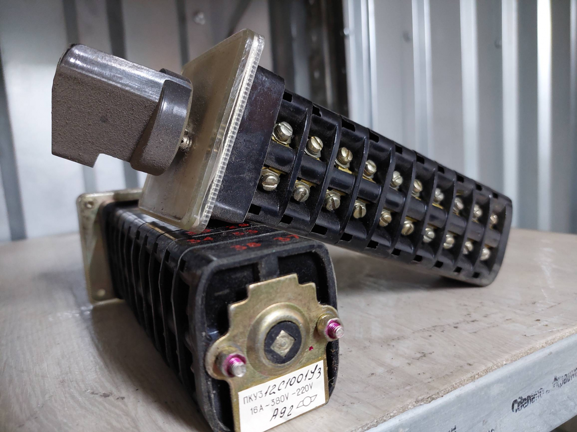

ПКУ3 12С1001 У3
Универсальный переключатель серии ПКУ3 используется для установки в схемах электрических цепей частотой 50, 60 Гц и напряжением 24В – 500В (переменный ток), а также в электрических цепях, где напряжение может изменяться от 24В до 220В (постоянный ток).
Переключатель ПКУ3 является универсальным и унифицированном изделием. В основе выключателя - дисковый кулачковый механизм. Диск представляет собой фасонную поверхность, при повороте которой перемещаются клинья, жестко связанные с подпружиненными электрическими контактами. В одной секции могут располагаться две группы контактов, поэтому переключатель кулачковый может выполнить до восьми вариантов электрического соединения и разъединения. Унификация обеспечивается увеличением количества однотипных секций, собранных в общий пакет. Все детали переключателя, за исключением группы контактов, изготавливаются из высокопрочного пластика, обладающего высокими диэлектрическими свойствами.
Расшифровка ПКУ-3
ПКУ3 Х-Х-Х-Х-ХХХХ ХХ-Х-Х:
П - переключатель;
К - кулачковый;
У - универсальный;
3 - типоразмер;
Х - наличие специального устройства: "-" - специальное устройство отсутствует; 1 - с запирающим устройством; 2 -с ключом-рукояткой;
Х - исполнение по степени защиты, ГОСТ 1425569: 1 -открытое, степени защиты IР00; защищенное со стороны фланца, степени защиты IР30; 3 - в оболочке, степени защиты IР30; 5 -брызгозащищенное, степени защиты IР54; 6 -водозащищенное, степени защиты IР65 со стороны фланца;
Х - исполнение по способу установки и крепления: 1 - за панелью, крепление передней скобой; 2 - за панелью или на панели, крепление передней скобой с фронтальным фланцем; 4 -за панелью, крепление фронтальным фланцем; 6 - внутри шкафов, на панели, крепление задней скобой; 8 - на стенах и конструкциях, крепление за оболочку;
Х - исполнение по способу фиксации;
ХХХХ - номер электрической схемы;
ХХ - климатическое исполнение У или Т и категория размещения 1, 2 или 3 по ГОСТ 1515069;
Х - модернизированное исполнение (М);
Х - класс износостойкости (А, Б, В).
