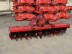

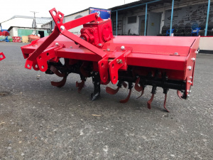

Новая почвофреза 1GQN-230 суперусиленная.
Почвофрезу 1GQN-230 суперусиленную применяют для интенсивного крошения почвы, уничтожения сорняков, измельчения растительных остатков, перемешивания слоев почвы, заделки удобрений и выравнивания поверхности поля.
Особенно эффективно применять при обработке тяжелых переувлажненных почв, разделке задернелых пластов, срезании кочек, улучшении и освежении лугов и пастбищ. В комплекте с карданным валом.
Особенности почвофрезы 1GQN-230 суперусиленная:
Эта небольшая фреза обладает значительной производительностью от 0,42-1,1 га/ч, а суперусиленная рама позволяет надежно закреплять почвенную фрезу на задней навеске трактора.
Особая конструкция рамы позволяет избежать механических повреждений корпуса (крышки) редуктора фрезы.
На фрезе идут в комплекте усиленные ножи с ребром жесткости, что увеличивает их срок службы, а значит снижает эксплуатационные расходы почвенной фрезы 1GQN-230 суперусиленной.
Основное отличие суперусиленной Почвофрезы 1GQN-230 от фрезы в усиленном исполнении это увеличенная толщина и сечение рамы.
Оснащается усиленными ножами с ребром жесткости типа IT245, что увеличивает их срок службы.
Технические характеристики
Тип Навесной
Навесная система Трёхточечная
Мощность трактора, л.с. 60-80
Глубина обработки, м 0,12 – 0,20
Скорость работы, км/ч 2-7
Производительность, га/ч 0.42-1,1
Ширина захвата, м 2,2
Количество ножей 64
Тип ножей IT-245
Расположение и тип редуктора средний, по центру, 8 шлицов
Частота вращения ВОМ 540
Габаритные размеры(ДхШхВ)
транспортные, 2.30?0.8?0.8 м
Масса, 400 кг
Подходит для тракторов типа МТЗ-80, МТЗ-82.
