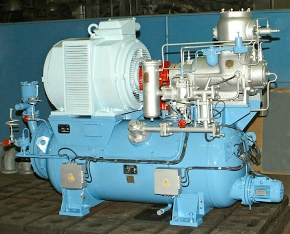

ИНТЕКМАНВинтовые компрессоры – объемные, горизонтальные, одноступенчатые, маслозаполненные, с приводом от электродвигателя через упругую муфту. Состоят из корпуса, ведущего и ведомого роторов, радиально-упорных подшипников и уплотнения.
Марка 6ВВ-12/9
Сжимаемая среда Воздух
Производительность м3/мин (нм3/час) 12(670)
Давление МПа (кгс/см2)
Начальное 0,10 (1,03)
Конечное 0,88 (9)
Частота вращения ротора, об/мин 1470
Тип двигателя ЭД
Мощность ,кВт 100
Габариты установки, м
3,35х1,12х2,00
2,46х1,17х2,00
3,30х1,12х2,00
Масса изделия с эл./д., зип, кип, авт., арм., кг
2640
2400
2690
Модификация базовых моделей может быть выполнена в соответствии с требованиями заказчика.
Конструктивные особенности и преимущества
Система смазки: циркуляционная, под давлением
Для разгрузки упорных подшипников предусмотрено специальное разгрузочное устройство
Смазочное масло: турбинное ТП-22с, КП 8с, зимой – веретенное гидравлическое АУ с присадками
Охлаждение впрыскиваемого масла: водяное или воздушное
Система автоматики исключает постоянное присутствие обслуживающего персонала и обеспечивает управление установкой, контроль основных параметров и защиту от аварийных состояний
Эксплуатация возможна при температуре окружающей среды от -40° до +40°С
По сравнению с поршневыми компрессорами данные установки характеризуются:
более низкие затраты на обслуживание и ремонт
меньшие габариты
равномерная подача воздуха, что исключает потребность в ресиверах
регулирование производительности в диапазоне от 10 до 100%
отсутствие необходимости в строительстве фундамента
Варианты исполнения
Компрессорные установки для размещения внутри капитальных зданий компрессорных цехов
Ангарное исполнение со всеми системами жизнеобеспечения (легкосборное здание)
Компрессорные установки для эксплуатации на открытом воздухе
Типовой объем поставки
Компрессорный агрегат, состоящий из компрессора, электродвигателя, фильтров масла грубой и тонкой очистки, трубопроводов, запорной и регулирующей арматуры, установленных на общей раме-маслобаке
Блок охлаждения масла с холодильником масла, электродвигателем, вентилятором, арматурой и трубопроводами
Дистанционный щит управления
