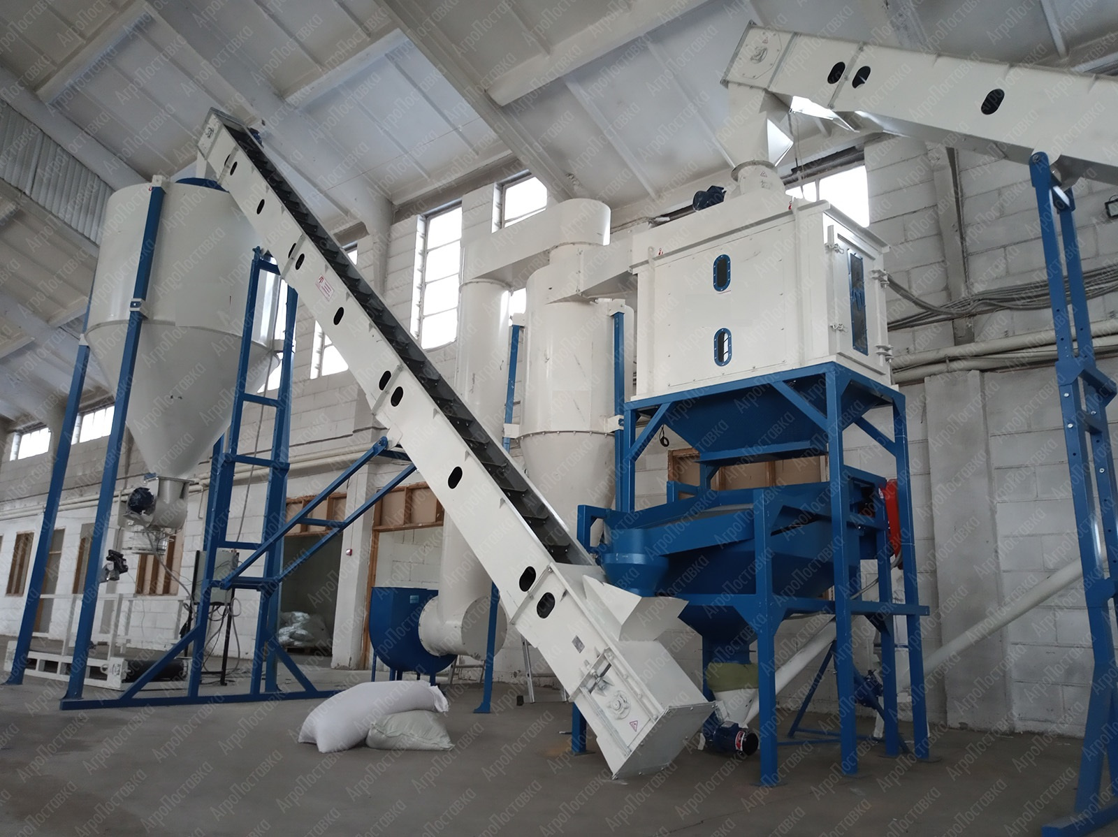

Охладитель гранул
Колонна охлаждения гранул используется для остывания, просушивания и очистки гранул различных продуктов (комбикорм, лузга, отруби, сено, солома, жмых, шрот, барда, дробина, жом, опилки и т.д.) после их выхода из гранулятора.
Охладитель гранул просушивает их противоточным воздушным потоком от вентилятора.
Очистка пеллет происходит на рассеве охладителя гранул.
Сушка гранул имеет основное назначение – просушить топливную (кормовую или другую) гранулу, убрать излишнюю влагу, приготовить их для долгого хранения.
Колонна охлаждения гранул имеет в составе: шахта охлаждения из нержавеющей или черной стали; стол рассева; шлюзовый питатель; вентилятор.
Есть обычные охладительные колонки без автоматизации и автоматические колонны с планочным механизмом разгрузки гранулы из шахты на стол рассева с автоматизацией работы по датчикам уровня.
Производительность 1000; 1500; 2000; 3000; 6000; 10000 кг/ч.
Энергопотребление от 6 до 25 кВт.
Комплектуем блоки охлаждения гранул. В состав блока входит охладитель гранул в сборе, циклон, рама, шлюзовый затвор и шнековый транспортер для сбора пыли и крошки. Блок охлаждения за счет циклона обеспечивает эффективное отделение пыли из отработанного воздуха и ее сбор.
В процессе гранулирования продукты, проходя через отверстия в матрице нагреваются до 95 градусов Цельсия и, для последующего этапа применения подлежат охлаждению и осушению. Охладитель гранул позволяет довести конечный продукт (гранулу) до температуры, пригодной для дальнейшего применения.
Данные колонны охлаждения успешно функционируют как с гранулированными комбикормами и продуктами переработки зерна, ВТМ, так и с продуктами переработки древесины, сена/соломы, лузги и т.п.
Отличительной особенностью колонн охлаждения модификации является автоматическое управление по заданным параметрам. Такой способ управления уменьшает риски связанные с человеческим фактором, исключает потребность постоянного наблюдения за наполнением и разгрузкой рабочей камеры. Рабочая камера выполнена из нержавеющей стали, что значительно увеличивает ресурс охладителя гранул.
