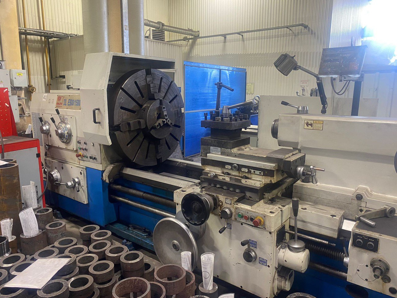

ООО ГК «Атмосфера»Продам токарный станок KNUTH DL E Heavy 500/1500 дополнительная информация WhatsApp по номеру телефону
Технические характеристики
Рабочая зона
расстояние между центрами 1500 мм
макс. Ø установки заготовки над станиной 1000 мм
макс. Ø установки заготовки над суппортом 650 мм
технол. ход, ось X 510 мм
технол. ход, ось Z 1300 мм
технол. ход, ось Z1 300 мм
масса заготовки (макс.) 6000 кг
ширина станины 755 мм
диапазон поворота верхних салазок ± 180 °
Главный шпиндель
частотa вращения шпинделя (пр.) (21) 3, 15 - 315 об/мин
частотa вращения шпинделя (л) (12) 3, 15 - 400 об/мин
внутренний диаметр шпинделя 130 мм
зажим шпинделя ISO A2-15
Подача
скорость подачи по оси X 0, 064 - 12 мм/об
скорость подачи по оси Z 0, 032 - 6 мм/об
скорость подачи по оси Z1 0, 016 - 3 мм/об
ускоренный ход по оси X 1870 мм/мин
ускоренный ход по оси Z 3740 мм/мин
Нарезание резьбы
нарезание резьбы, метрическая (45) 1-120 mm
нарезание резьбы, диаметр. (42) 30-1/4 DP
нарезание резьбы, модульная (46) 0, 5 - 60 мм
нарезание резьбы, витворта (48) 0, 5-60 GPZ
Задняя бабка
диаметр пиноли задней бабки 160 мм
конус пиноли задней бабки metrisch 80
ход пиноли задней бабки 300 мм
поперечная регулировка задней бабки ± 2, 5 mm / ± 0, 1"
Мощность
мощность двигателя гл. шпинделя 22 кВт
напряжение в сети 400 В
Размеры и масса
габариты 4600x1850x1790 мм
масса 9350 кг
