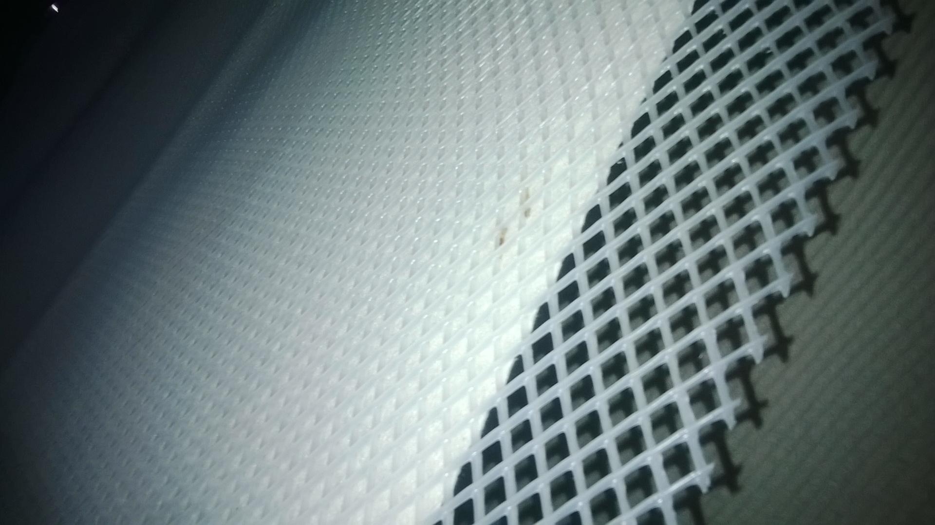

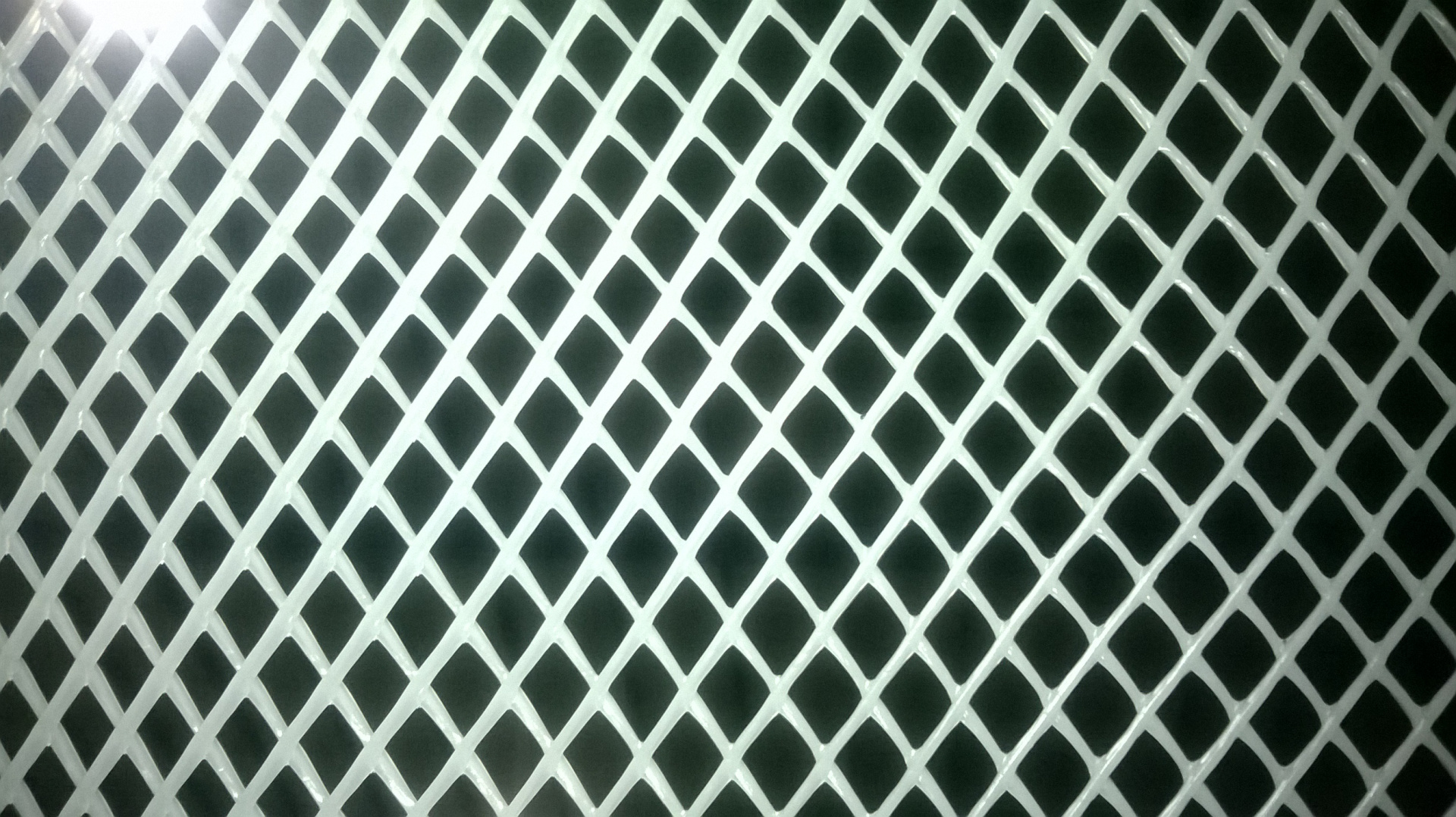

Экструзионную линию для производства двух, трехосных сеток и дренажных матов шириной до 2.2м
Обновлено 10.06.2024 490149

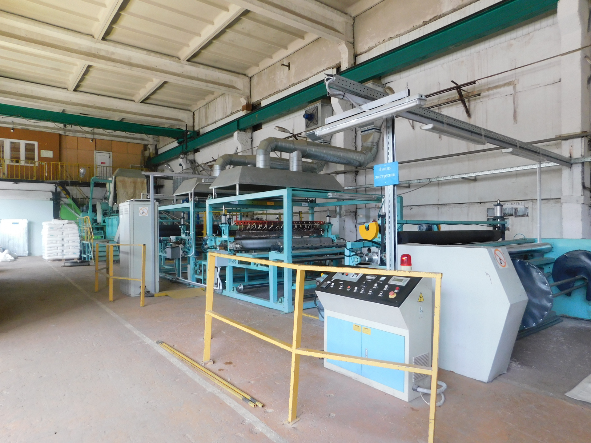

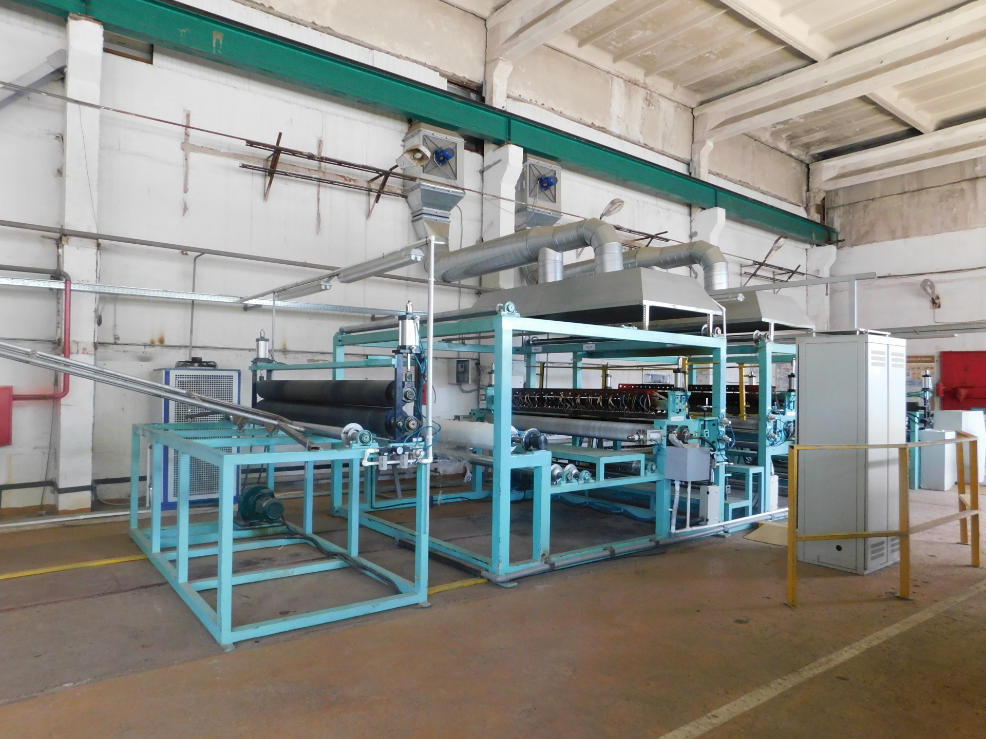

Экструзионная линия для производства двух, трехосных сеток и дренажных матов шириной до 2.2м
Производитель Tongjia Machinery co., ltd (КНР)  2014 г.в.
В составе линии:

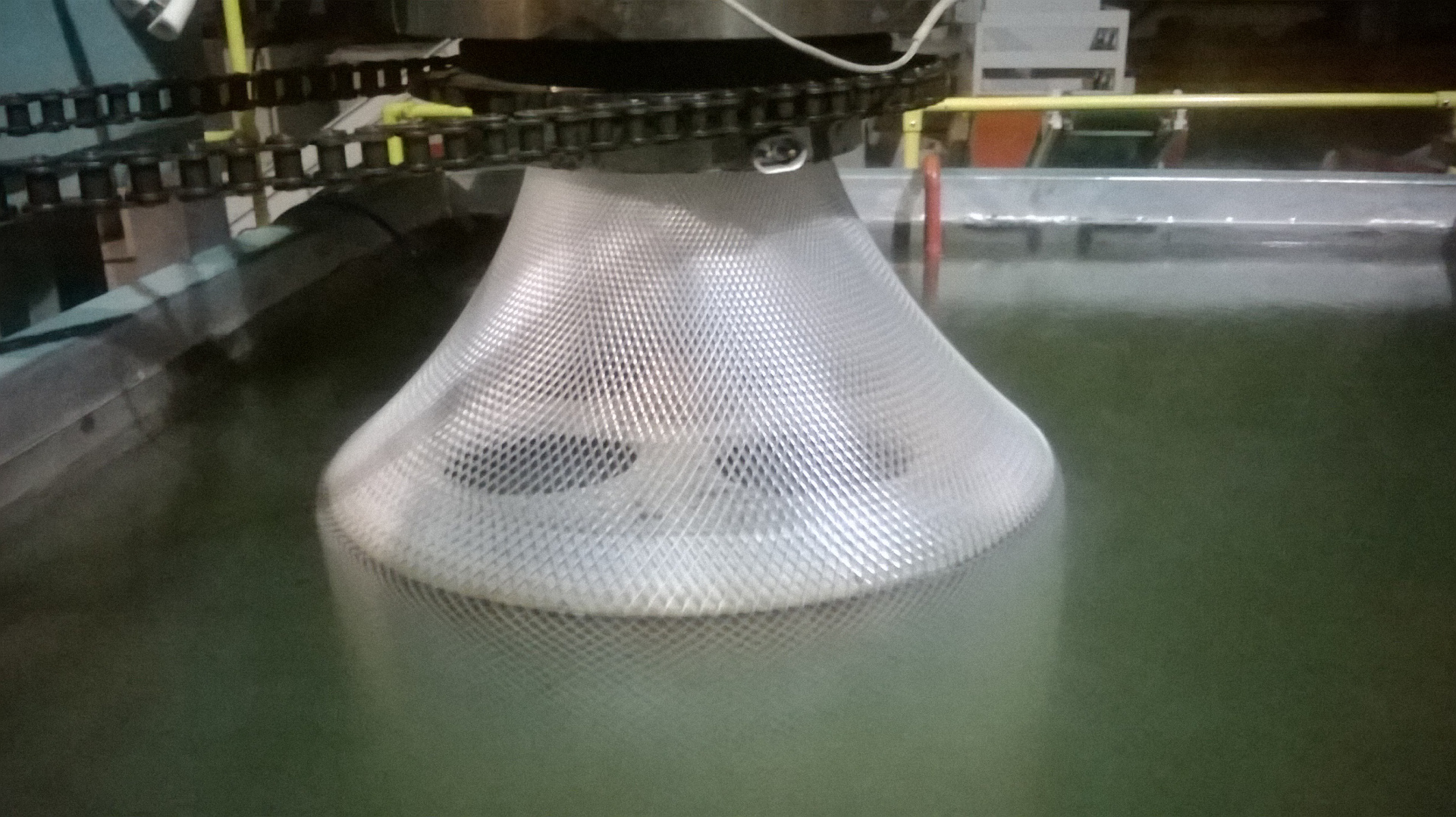

1.      Экструдер производительностью до 190кг/час. Управление моторами осуществляется при помощи частотных преобразователей Simens (Германия). Управление нагревателями термоконтролеры Omron (Турция)
2.      Охлаждающая секция (ванна), оборудованная чиллером для охлаждения оборотной воды.
3.      Протяжное разворачивающее устройство для сетки с ножом.

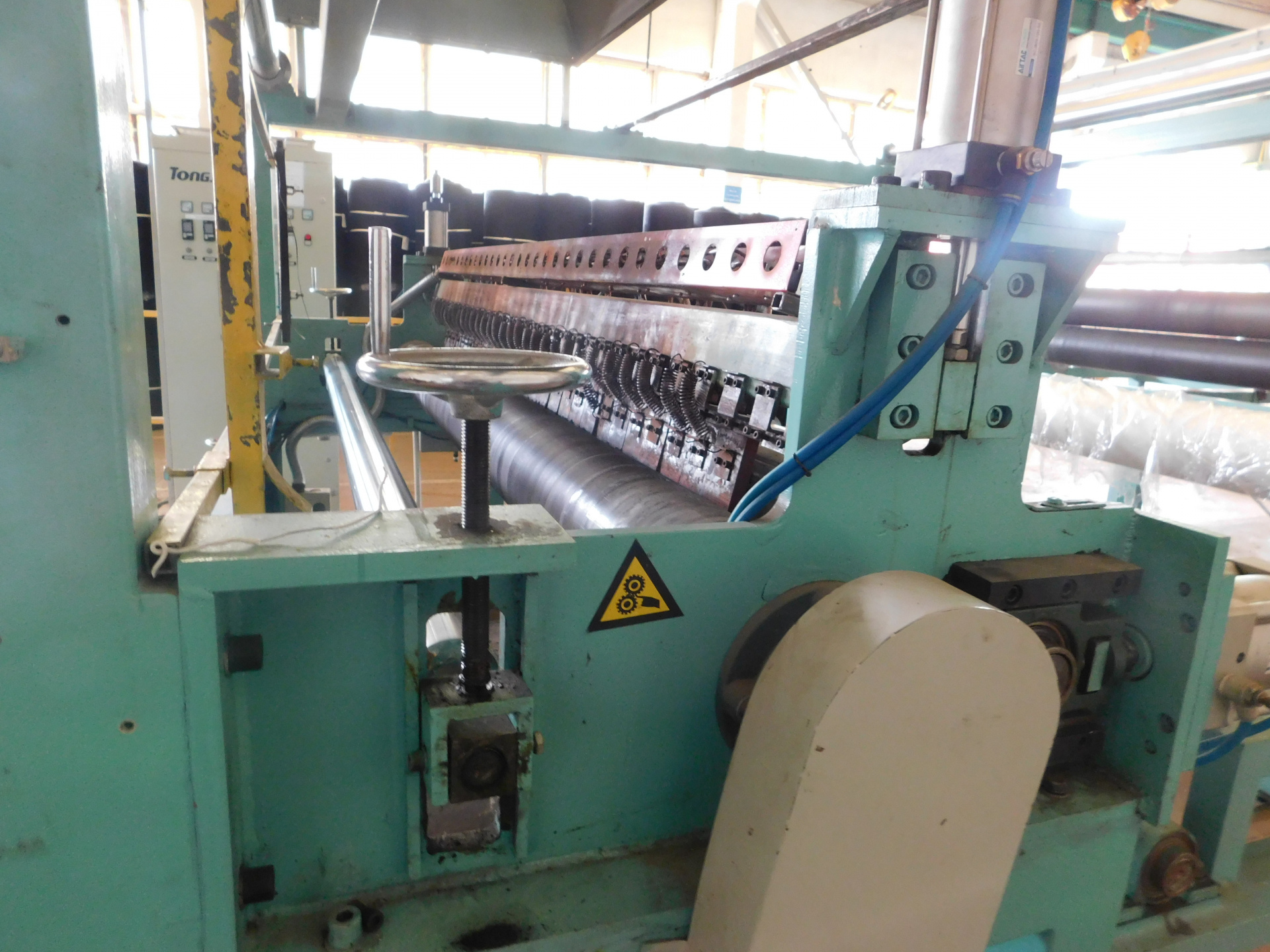

4.      Секция ламинирования (склейки) сетки с текстильным полотном. (применяется только при изготовлении дренажного мата) с размоточными устройствами, системой охлаждения подающих валов текстильного полотна в зоне склейки. Управление электронное (ПЛК). Управление нагревателями термоконтролеры Omron (Турция)
5.      Узел намотки и резки оборудованный счетчиком метража и системой намотки кромки. Управление при помощи частотного преобразователя, позволяющего регулировать платность и плотность намотки.
6.      Раздельное электронное управление экструдером, ламинирующей секцией и узлом намотки.
7.      Две формирующие головки под двух и трехосную сетку.
