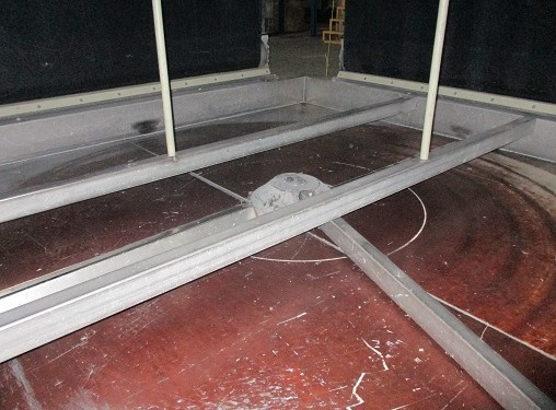

3) Пол кабины
Оборудован щёткой, вращающейся по кругу, и технологической щелью для сбора порошка
