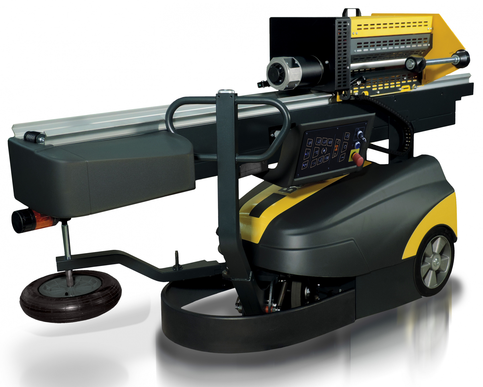

Ручной мобильный паллетоупаковщик Ironman специально разрабатывался для небольших помещений и маленьких объемов по упаковке в стрейч.

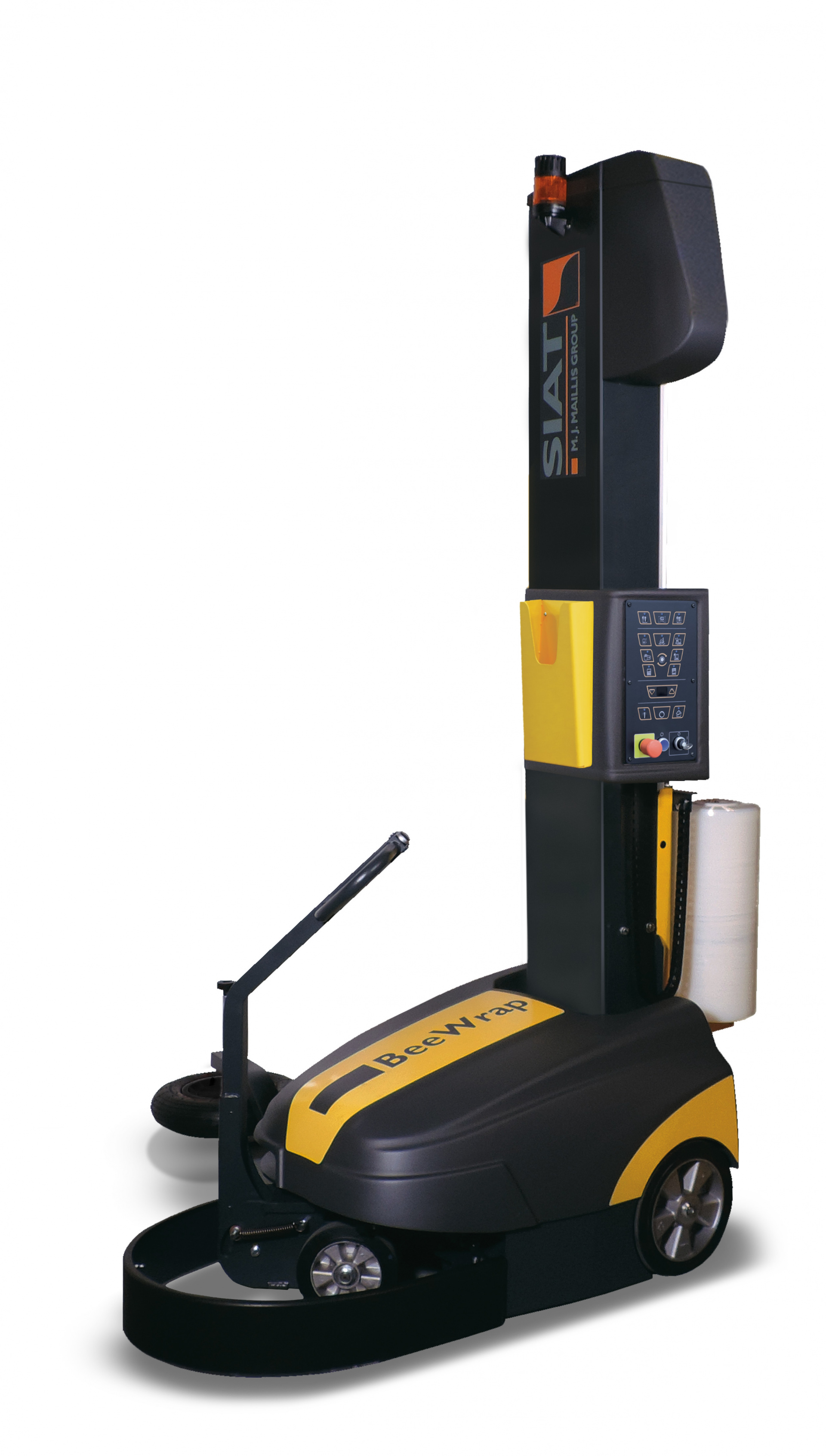

Мобильный (передвижной) паллетоупаковщик BeeWrap, предназначен для упаковки негабаритного груза в стретч плёнку. Мобильный паллетоупаковщик незаменим, когда стационарный паллетоупаковщик с поворотным столом не может упаковать паллет с грузом (паллета слишком тяжёлая или имеет большие габариты). Мобильный паллетоупаковщик может работать в любом месте производственной площадки имеющей ровный пол и свободное пространство со всех сторон груза по 1150мм.

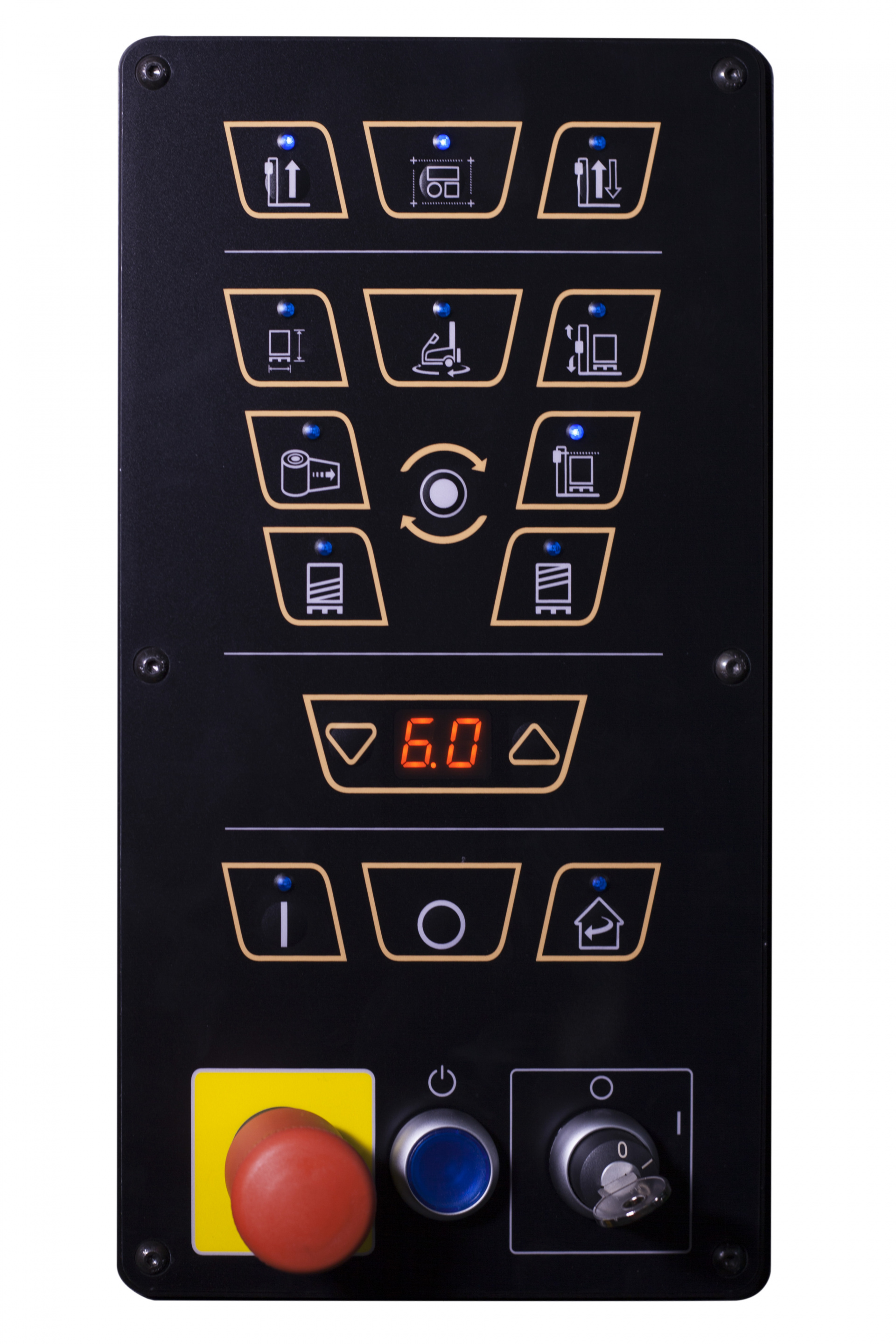

На панели отображается:
- цифровое значение выбранного параметра.
- световое указание выполняемой функции (светодиод).
- код ошибки.
- блокировка панели управления.
