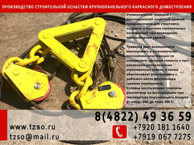

Траверса балансирная для стеновых панелей г/п 10 тн, длина 6 м, оснащена блоками и канатными стропами с крюками на конце.
Состоит из блочной подвески, канатных строп, крюков.
Проектный номер 4047Н.
Траверса для панелей балансир.

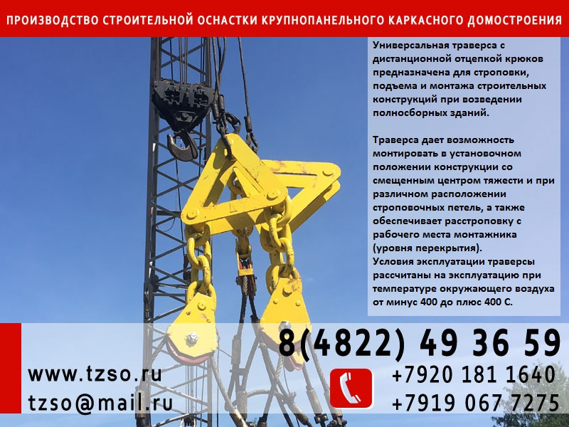

Основное назначение траверсы - монтаж стеновых ЖБИ панелей или плит, при строительстве жилых высотных домов.
Универсальная траверса 4047 с дистанционной отцепкой крюков предназначена для строповки, подъема и монтажа строительных конструкций при возведении полносборных зданий. Траверса балансирная для стеновых панелей, г/п 10 т, длина 6 м, Траверса с блоками, с балансирными стропами и крюками с дистанционным расцеплением. Траверса с балансирными блоками для монтажа панелей. Траверса дает возможность монтировать в установочном положении конструкции со смещенным центром тяжести и при различном расположении строповочных петель, а также обеспечивает расстроповку с рабочего места монтажника (уровня перекрытия). Условия эксплуатации траверсы рассчитаны на эксплуатацию при температуре окружающего воздуха от минус 400 до плюс 400 С. Траверса изготовлена в климатическом исполнении ❞У❞ категории 1 по ГОСТ 15150-69.
Траверса для подъема и монтажа ЖБИ панелей с блоками, с балансирными стропами и крюками, с дистанционным расцеплением. предназначена для подъема и монтажа железобетонных стеновых панелей со смещенным центром тяжести, и при различном расположении монтажных петель. Состоит из траверсы, на которой закреплены две обоймы с блоками.

Универсальная траверса с дистанционной отцепкой крюков предназначена для строповки, подъема и монтажа строительных конструкций при возведении полносборных зданий.
Универсальная траверса 4047 с дистанционной отцепкой крюков для строповки,
подъема и монтажа строительных конструкций Универсальная траверса 4047 с дистанционной отцепкой крюков
Предназначена для строповки, подъема и монтажа строительных конструкций при возведении полносборных зданий.
Траверса дает возможность монтировать в установочном положении конструкции со смешенным центром тяжести и при различном расположении строповочных петель.Обеспечивает расстроповку с рабочего места монтажника Грузоподъемность, 10, 0 т Завод строительной оснастки выпускает весь спектр необходимой технологической и монтажной оснастки для монтажа крупнопанельных зданий Серии КПД (подкосы, струбцины, площадки навесные и выносные, захваты для подкосных струбцин (фаркоп) тара для раствора, рукава, лотки, воронка для бадьи, различное навесное грузозахватное оборудование).
