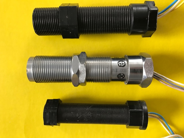

КОЭМЗ продает: Бесконтактный торцевой переключатель БТП-101, БТП-102, БТП-103.
Бесконтактные торцевые переключатели серии БТП предназначены для коммутации цепей управления посредством реле или через согласующие блоки бесконтактных логических элементов.
Переключатели изменяют коммутационное состояние (срабатывают) при приближении к чувствительному элементу управляющего элемента из конструкционной стали.
Диаметр корпуса – 24мм.
Операция, выполняемая переключателем:
БТП-101 - замыкание.
БТП-102 - размыкание.
БТП-103 - замыкание.
Максимальное расстояние воздействия - 7мм.
Вид управляющего элемента - пластина из конструкционной стали (или контролируемая деталь).
Степень защиты - IP67.
