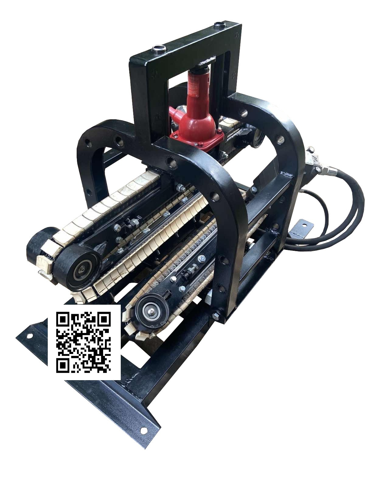

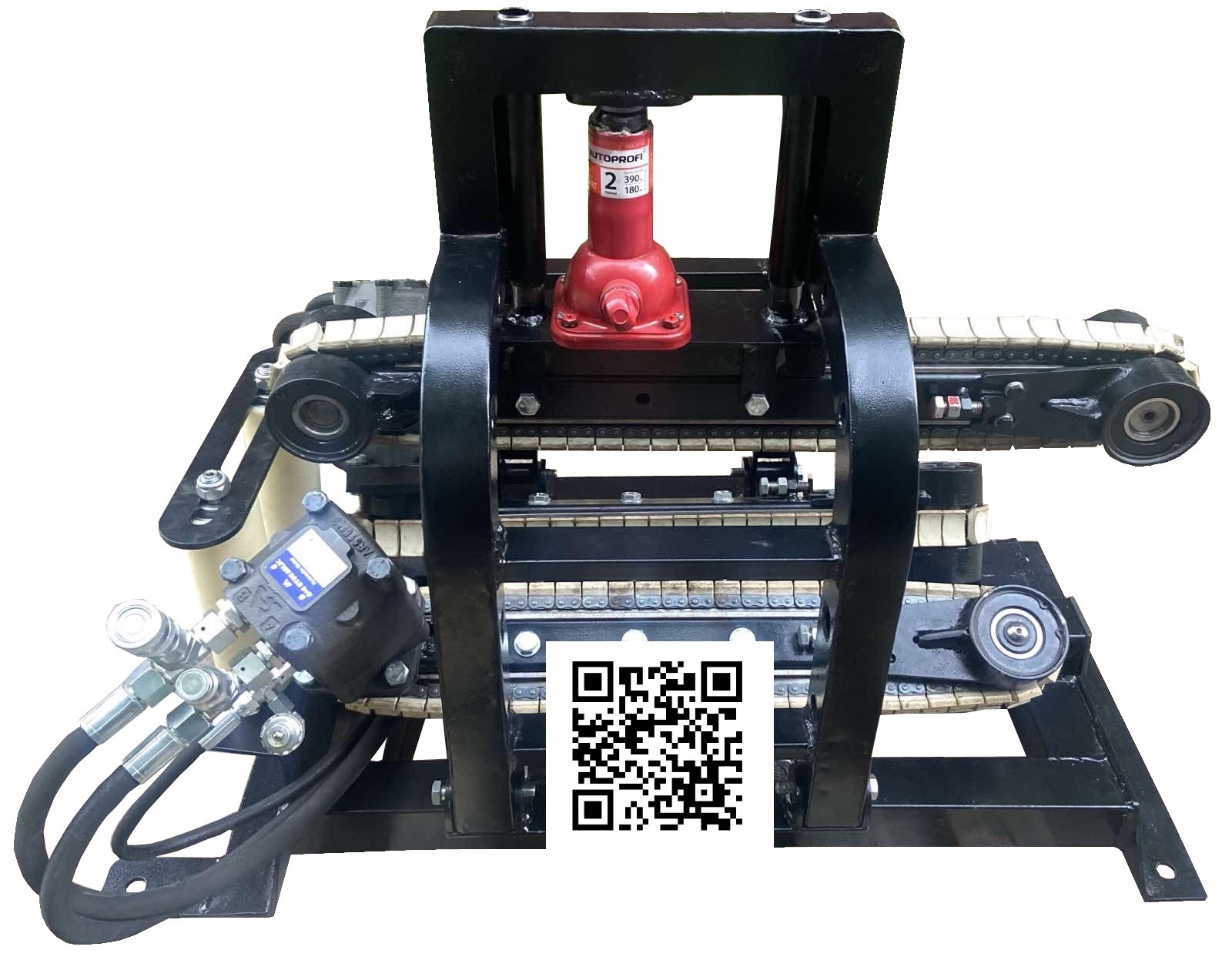

Инженерно-промышленная группа СМОЛКабельный толкатель ГТ-12.3 используется как промежуточный механизм при прокладке кабелей в траншеях, каналах, люках и на кабельных лотках. Применяется как сам по себе, так и в паре с лебедкой для протяжки кабеля. Он значительно снижает тяговые усилия, приложенные к концу кабеля. Для достижения наилучшего эффекта кабельный толкатель должен быть установлен за 5- 20 м до поворота.
Также толкатель может применяться для разматывания кабеля с барабана и проталкивания его вдоль намеченной трассы.

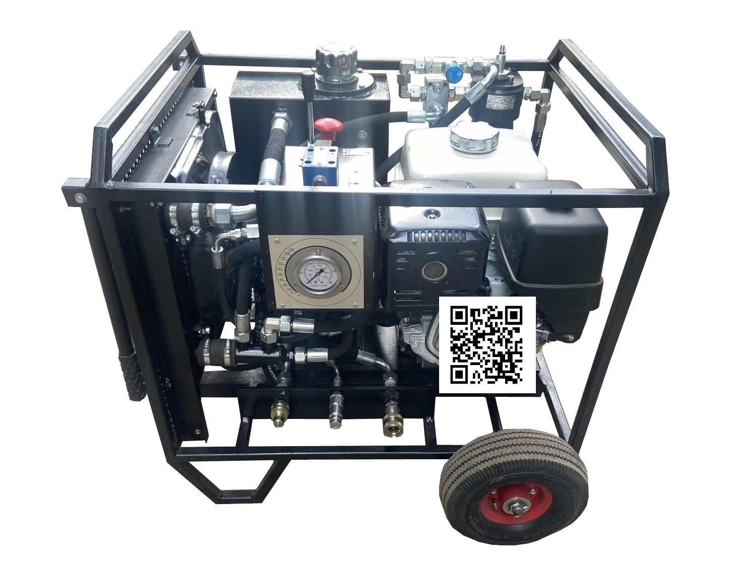

Состоит из силового блока (гидравлической станции) и устройства для проталкивания кабеля.
Гидравлическая станция – это металлический каркас, с установленным на нем бензиновым двигателем, насосом НШ, напорным фильтром, предохранительными клапанами, охладителем масла – радиатор, гидравлическим распределителем, гидравлическим баком и РВД.
Устройство для проталкивания кабеля – это механизм, смонтированный на металлической рамке с откидной секцией для вставки кабеля, двух приводных блоков с гидромоторами, которые вращают цепь с обрезиненными накладками и прижимным блоком, состоящим из цепи с обрезиненными накладками и домкратом, для регулировки прижима кабеля.
Стоимость указана за комплект: толкатель + гидростанция + комплект РВД.
