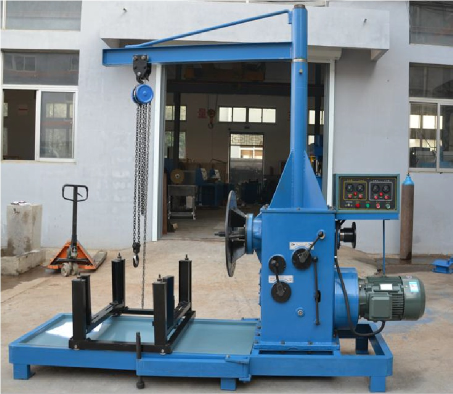

Стенд для холодной обкатки ДВС HLD-FZM-2
Обновлено 11.11.2026 491409
Стенд HLD-FZM-2 применяется к дизельным двигателям X6135, Steyr, Commins, 6110, 6102, 6113, JAC, Steyr и т. д. Также может быть применен к бензиновым и дизельным двигателям средних и легких транспортных средств, таких как Dongfeng, Liberate и т. д.
Соединительный фланец выходной стороны может вращаться на 360 градусов, может выбирать любой угол при демонтаже и сборке двигателя (Примечание: двигатели с общим весом менее 500 кг могут вращаться на 360 градусов).
Технические характеристики
Скорость выходного вала: 235/400/700 об/мин
Входная мощность: 15 кВт
Источник питания: 380 В 50 Гц
Макс. выходной крутящий момент: 1100 Н·м
Грузоподъемность соединительного фланца: ≤1200 кг
Высота подъема: 350 мм
Подъемный вес: ≤1500 кг
Общий вес стенда: 1,45 т
Габаритные размеры: 2900 x 950 x 1350 мм
