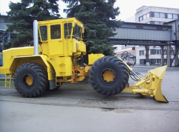

Дорожная машина - мощный полноприводный высокоскоростной бульдозер эксплуатационной массой 17 тонн. Оснащен поворотным отвалом 4515 мм.

| ОСНОВНЫЕ ПАРАМЕТРЫ | К-703МА-ДМ15 |
| Номинальное тяговое усилие, кН (т) | 50(5) |
| - эксплуатационная масса, кг | 17 000 |
| Дорожный просвет минимальный, мм: | 440 |
| Колея, мм | 2255 |
| База, мм | 3750 |
| Максимальная глубина преодолеваемого брода, м | 1,0 |
| Габаритные размеры машины при работе бульдозером с фронтально установленным отвалом, мм: | |
| - длина*ширина с отвалом*высота | 9000*4515*3735 |
| Емкость топливного бака, л | 640 (2 бака по 320 л) |
| ДВИГАТЕЛЬ | ЯМЗ-238НД4 |
| Номинальная мощность, кВт (л.с.) | 184(250) |
| ТРАНСМИССИЯ | |
| КПП – механическая, с переключением четырех передач без разрыва потока мощности в пределах каждого из четырех режимов (16 скоростей переднего и 8 скоростей заднего хода) | |
| Скорости движения при номинальной частоте оборотов двигателя и отсутствии буксования, км/ч | Передний ход – 0,0...30,0 |
| ХОДОВАЯ ЧАСТЬ | |
| Подвеска мостов | Жесткая |
| Шины промышленные | 28,1-25 ДФ-16А 176А8 (НС18) (повышенной проходимости в условиях бездорожья) |
| ТИП КАБИНЫ И ЕЕ ОБОРУДОВАНИЕ | |
| Двухместная цельнометаллическая, защитная, со встроенным каркасом безопасности, с термовиброшумоизоляцией, подрессоренным сиденьем для водителя по ГОСТ 20062 и дополнительным сиденьем для пассажира, двумя отопителями, стеклоочистителями передних и задних стекол, вентилятором обдува передних и задних стекол, тонированными стеклами, солнцезащитным козырьком для оператора, зеркалом заднего вида и двумя наружными зеркалами, теплоизоляционными и резиновыми ковриками, пепельницами. | |

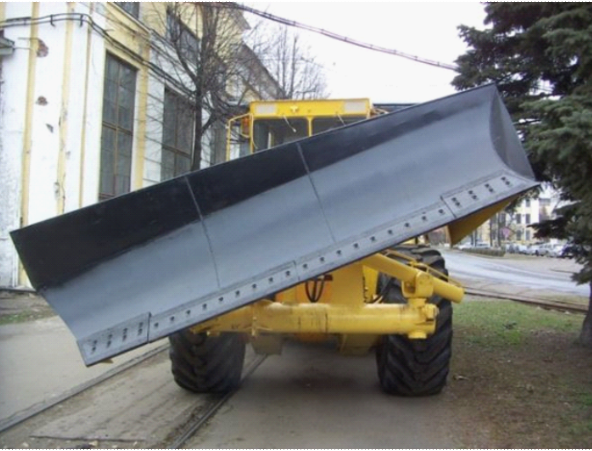

| БУЛЬДОЗЕРНОЕ ОБОРУДОВАНИЕ | |
| Высота отвала, мм | 1430 |
| Ширина отвала, мм | 4515 |
| Ширина по ножам, мм | 3750 |
| Диапазон углов установки отвала при бесступенчатом регулировании, град. | 27,0 |
| - в плане | 0...55 |
| - резания | 50...70 |
| - поперечного перекоса | 25...0...15 |
| Наибольший подъем отвала над опорной поверхностью колес трактора, мм | 1000 |
