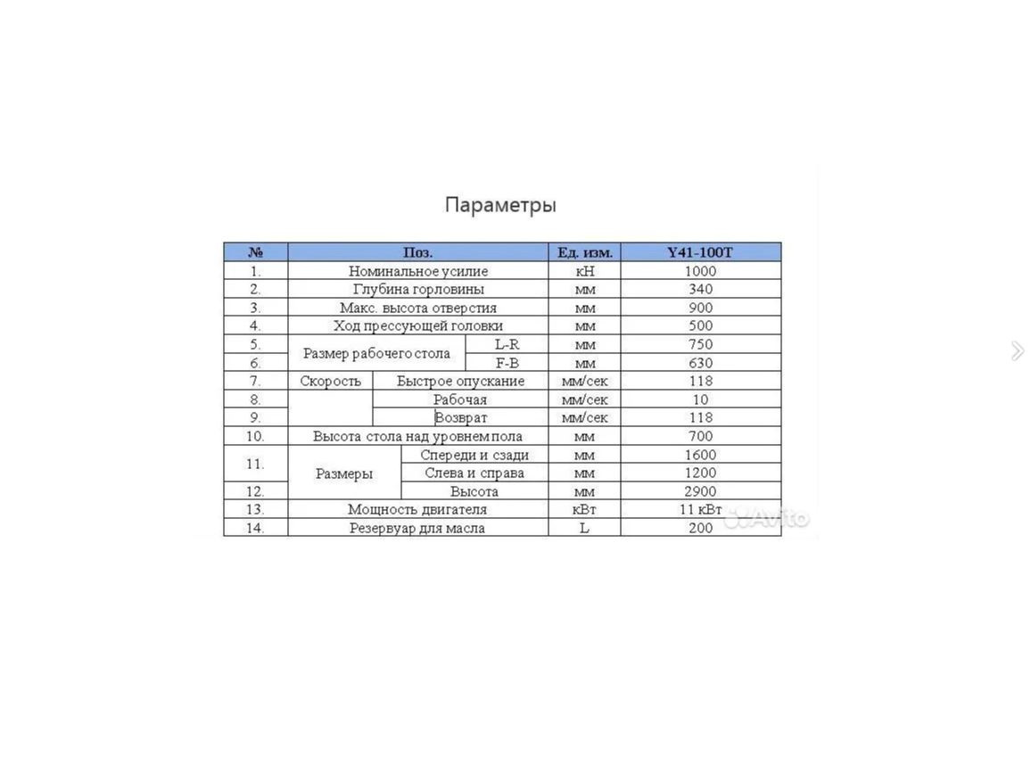

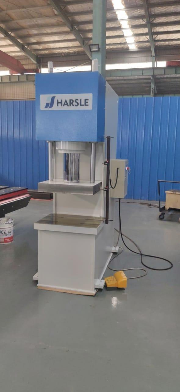

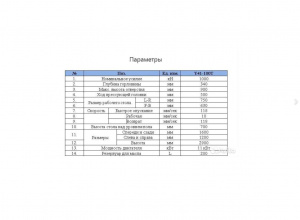

Эта серия гидравлического прессового станка имеет длинный стол, глубокое горло, большой дневной свет, скорость быстрая, удобные, Настраиваемые и надежные, Полные функции, простота в эксплуатации и так далее.
(1) Подходит для автоматического формования, штамповки, гибки, выпрямления и многожимной сборки для формирования автоматической производственной линии.
(2) интегрированная система гидравлического клапана управления является надежностью, долгим сроком службы, небольшим гидравлическим ударом, уменьшая соединительную трубу с утечкой.
(3) независимая электрическая система управления, надежное, простое обслуживание.

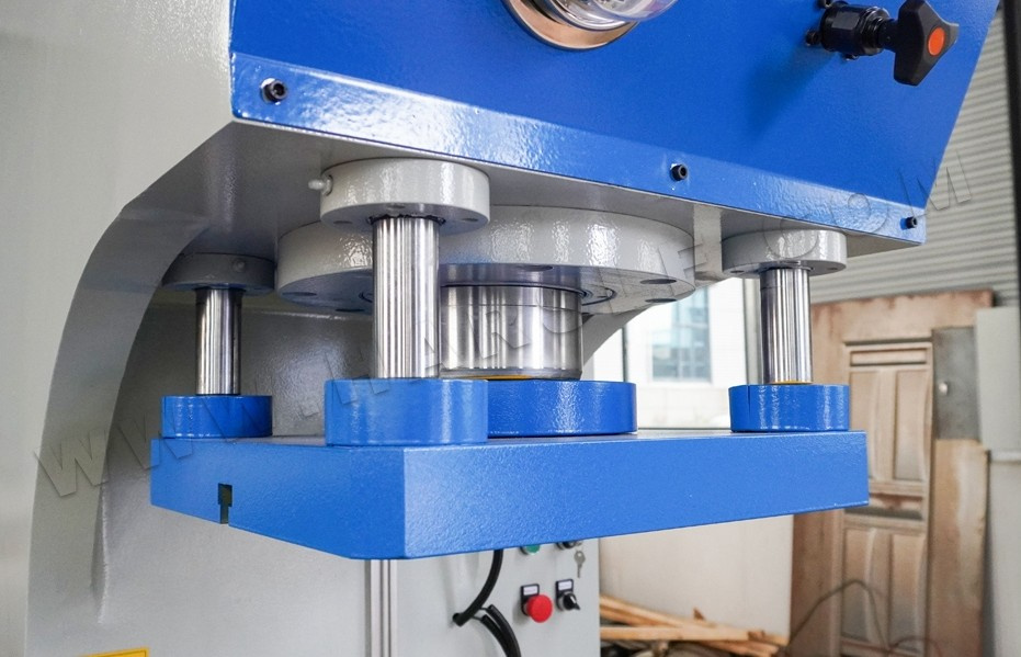

C-образный каркас состоит из высококачественного цельного литого корпуса и встроенного резервуара для цилиндрового масла, не занимает много места, легко устанавливается и удобен для технического обслуживания и ремонта. Обрабатываемое изделие удобно опускать и поднимать. Легко регулировать режим работы.
Отдельный рабочий стенд предназначен для легкой установки пресс-формы.
Благодаря цилиндру с двусторонним штоком легко регулировать нижний предел пресса с помощью верхней гайки штока поршня.
Возможно заказать стендовую или напольную модель.
Наличие настраиваемого переключения и автоматических функций, которые облегчают установку пресс-формы и регулировку изделия. Также предусмотрены две скорости и функция поддержания давления: высокого и низкого (рабочего).
Оборудование предусматривает два режима автоматического управления циклами: двуручная кнопка и педальный переключатель. Возможно отрегулировать произвольное время прессования в зависимости от требования к изделию.

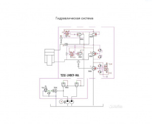

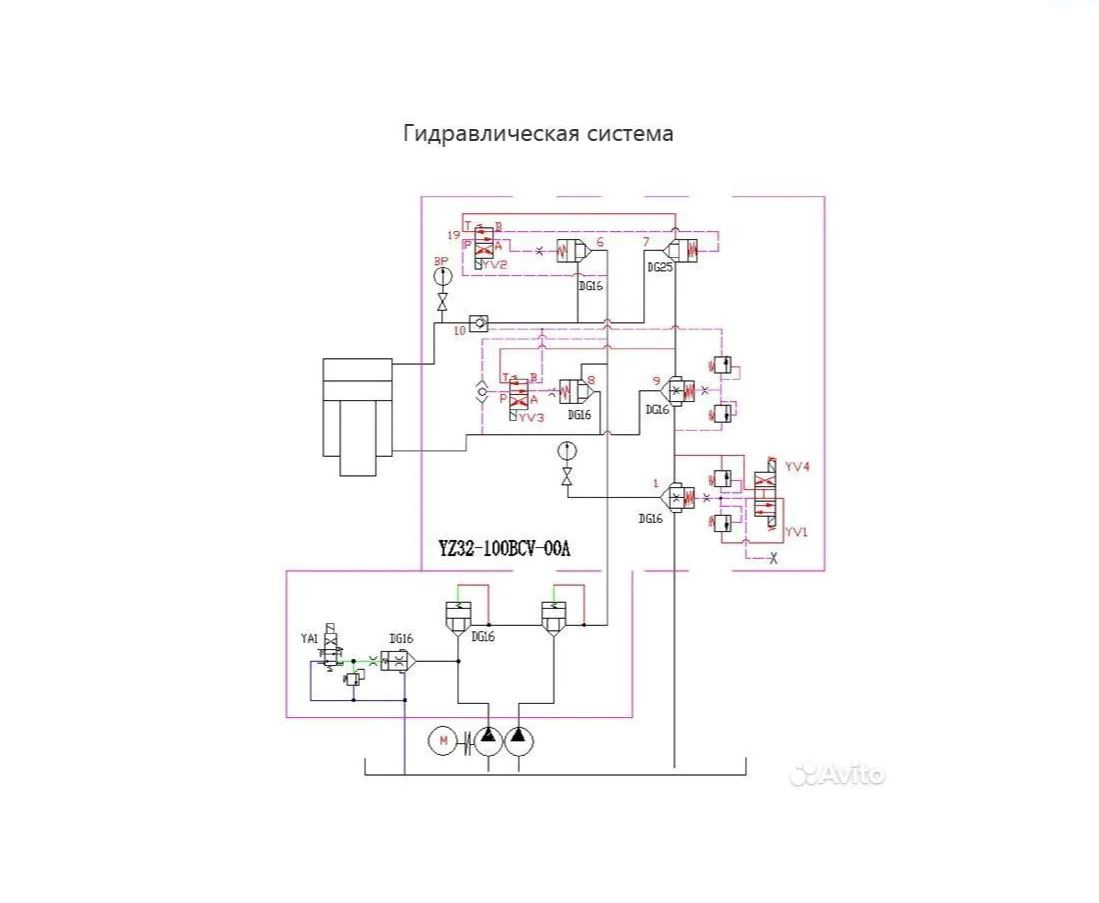

Электрическая схема
Электрическая система гидравлического пресса C-типа состоит из двух главных компонентов, главной цепи и цепи управления. Электрические компоненты установлены в центре внутри электрического шкафа на правой стороне платформы, оснащенной предохранительным устройством заземления. Кнопки управления находятся в электрическом шкафу и в передней части основания рабочего стенда. Питание к главной цепи поступает от трехфазного источника питания 380 В переменного тока. Главная цепь состоит из трансформатора управления и двигателя.
Питание к цепи управления поступает от источника питания 24 В постоянного тока, состоит из термореле, временного реле, промежуточного реле, контактора переменного тока, педального переключателя, переключателя хода и кнопки.
