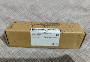

Ультразвуковой датчик расстояния UC500-30GM70-2E2R2-V15 производства Pepperl+Fuchs в цилиндрическом корпусе М30 на диапазон до 500 мм с двумя дискретными выходами PNP NO/NC. Точка переключения...

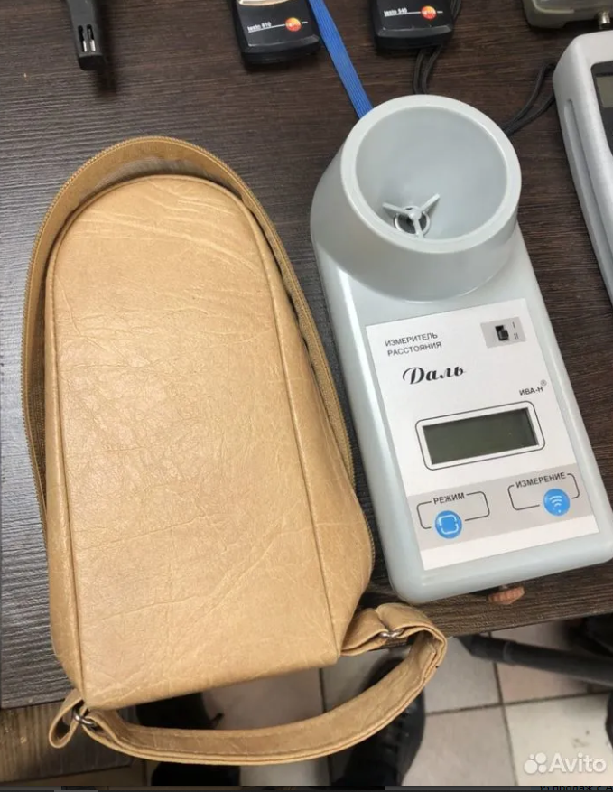

Ультразвуковой цифровой прибор "Даль" (измеритель расстояния)
Госреестр РФ
В отличном состоянии.
Выставим счёт для ооо ип
Сделаем поверку если нужно
позволяет без приближения к токоведущим частям и без снятия напряжения с воздушной линии электропередачи определять расстояние от земли до ее нижнего провода (габарит провода).
При необходимости прибором "Даль" можно поочередно измерить расстояния до двух или трех проводов, расположенных друг над другом, что дает возможность рассчитать расстояния между ними.
Прибор «Даль» включен в государственный реестр (Свидетельство) средств измерений под №40490-09 (сертификат на утверждение типа средства измерений RU.C.27.010.A №35152). Введена поверка всех выпускаемых и отремонтированных приборов. Возможно проведение периодической поверки или калибровки приборов «Даль», которые находятся в эксплуатации.
Порядок применения прибора "Даль" смотрите в Руководстве по эксплуатации.
Область применения
Применение прибора "Даль" возможно в энергетике, связи, железнодорожном и городском транспорте, а также в других отраслях промышленности.
Прибор "Даль" позволяет производить измерения расстояний (вертикальный габарит) до трех проводов воздушных линий электропередачи, подвесных кабельных линий, линий связи. Зная особенности прибора, с его помощью можно определять высоту пролетов мостов, путепроводов, и других переходов через магистрали.
Особенности применения
Измерения прибором "Даль" производятся с земли под проводами ВЛ.
Измеритель расстояния следует расположить под проводами ВЛ таким образом, чтобы посторонние предметы (здания, деревья) и сам измеряющий не попали в сектор излучения.
Во время измерения прибор «Даль» излучает ультразвуковые волны (сигнал конусообразной формы), которые распространяются в воздухе и, достигнув провода, отражаются в сторону прибора. По скорости прихода волны определяется расстояние от земли до ее нижнего провода (габарит провода).
Скорость распространения ультразвуковых волн зависит от температуры окружающего воздуха. Для устранения зависимости показаний от температуры в приборе предусмотрена температурная коррекция результатов измерения.
В условиях сильной влажности (туман, после дождя и т.п.) максимально измеряемое прибором расстояние может уменьшиться. Это не является неисправностью и обусловлено особенностью распространения ультразвуковых волн в воздушной среде.
В приборе "Даль" предусмотрено запоминание результатов измерений и возможен их поочередный многократный просмотр. Также осуществляется справочная индикация температуры окружающего воздуха и напряжения внутреннего источника питания.
Отключение прибора - автоматическое.
