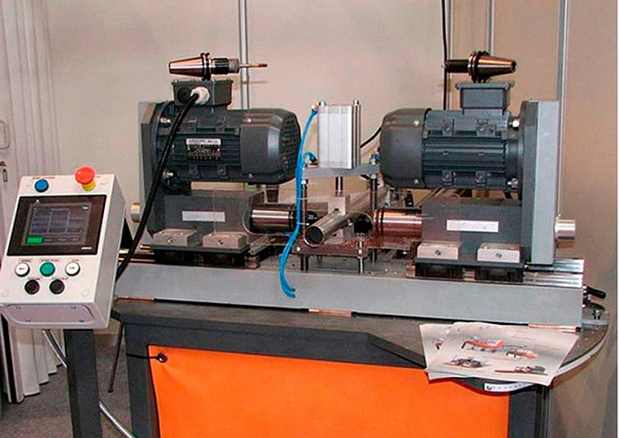

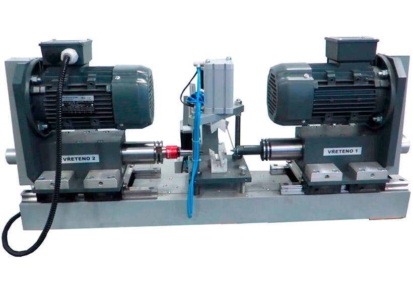

Kovota-02 Многошпиндельный сверл. автомат. станок
Обновлено 03.06.2026 492735

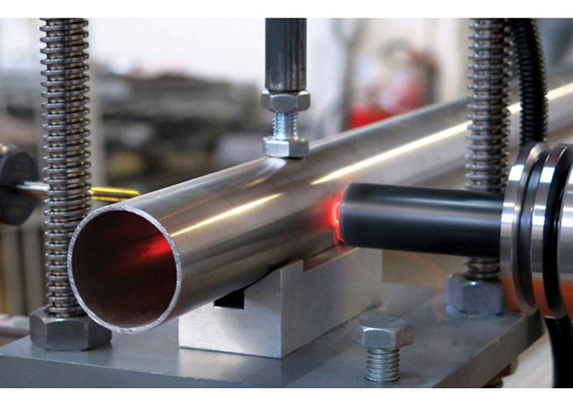

Многошпиндельный сверлильный автоматический станок Kovota-02 был разработан для сверления труб под углом, формирования отверстий и нарезания резьбы.
Одним из преимуществ станка, является то, что каждая сверлильная головка может осуществлять свою операцию и при этом они могут работать одновременно в автоматическом режиме. Поворот сверлильных головок на угол до 45 градусов осуществляется вручную.
Мультиязычный сенсорный экран позволяет программировать параметры сверления и рабочий цикл очень простым и интуитивным путём. Запрограммировать можно до 50 шагов (расстояние между отверстиями, вращение материала) Подача и поворот заготовки осуществляются шаговыми двигателями, что позволяет добиться точности позиционирования 0,1 мм. Поворот детали осуществляется на 360 градусов Зажим детали в зоне обработки и в механизме подачи осуществляется автоматически и производится пневматическим приспособлением.
На станке предусмотрена программируемая система охлаждения – масляный туман, что позволяет увеличить ресурс инструмента и повысить качество отверстий. Сверлильный станок KOVOTA оптимально подходит для производства перил и стоек ограждения, а также для любого сверления труб и профилей.
