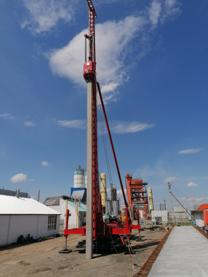

Сваебойная установка УГМК-12 на базе КамАЗ-43118
УГМК-12 – копер на колесной базе
Габариты;
- В рабочем положении (при комплектации сваебойным молотом): длина - 10.2 м, высота - 19 м, ширина - 5.9 м;
- В транспортном положении: длина - 11.7 м, высота - 3.96 м, ширина - 2.5 м;
- Вес при полной комплектации - 24.5 т;
Транспортная база:
- Модель шасси - КамАЗ 43118 (6х6);
- Мощность двигателя - 300 л/с (дизель Евро-5);
- Допустимая скорость передвижения - до 40 км/час.
Характеристики сваебойной оснастки:
- Максимальный вес погружаемых конструкций - 3.75 тонн;
- Максимальная длина свай и шпунта - 12 м;
- Сечения свай - от 30*30 до 40*40 см;
- Грузоподъемность лебедочных механизмов: лебедки подъема молота - 4.5 т., лебедки подъема сваи - 4 т;
- Скорость подъема лебедками - 17 м/мин;
-Угол поворота платформы - 240°;
- Новая копровая мачта повышенной жесткости;
- Диапазон наклона копровой мачты (вперед-назад) - до 12°, (влево-вправо) – до 6°;
- Диапазон продольного вылета мачты - 800 мм;
- Нормативная продуктивность в почве средней плотности - до 25 свай за рабочий день.
Гарантия 12 месяцев или 1500 м/ч .
Возможна комплектация дизельмолотами:
- Трубчатые: СП75А и СП-76А;
- Штанговый: СП6ВМ.
Возможен монтаж на давальческую базу и ЛИЗИНГ для машин не старше 15 лет .
