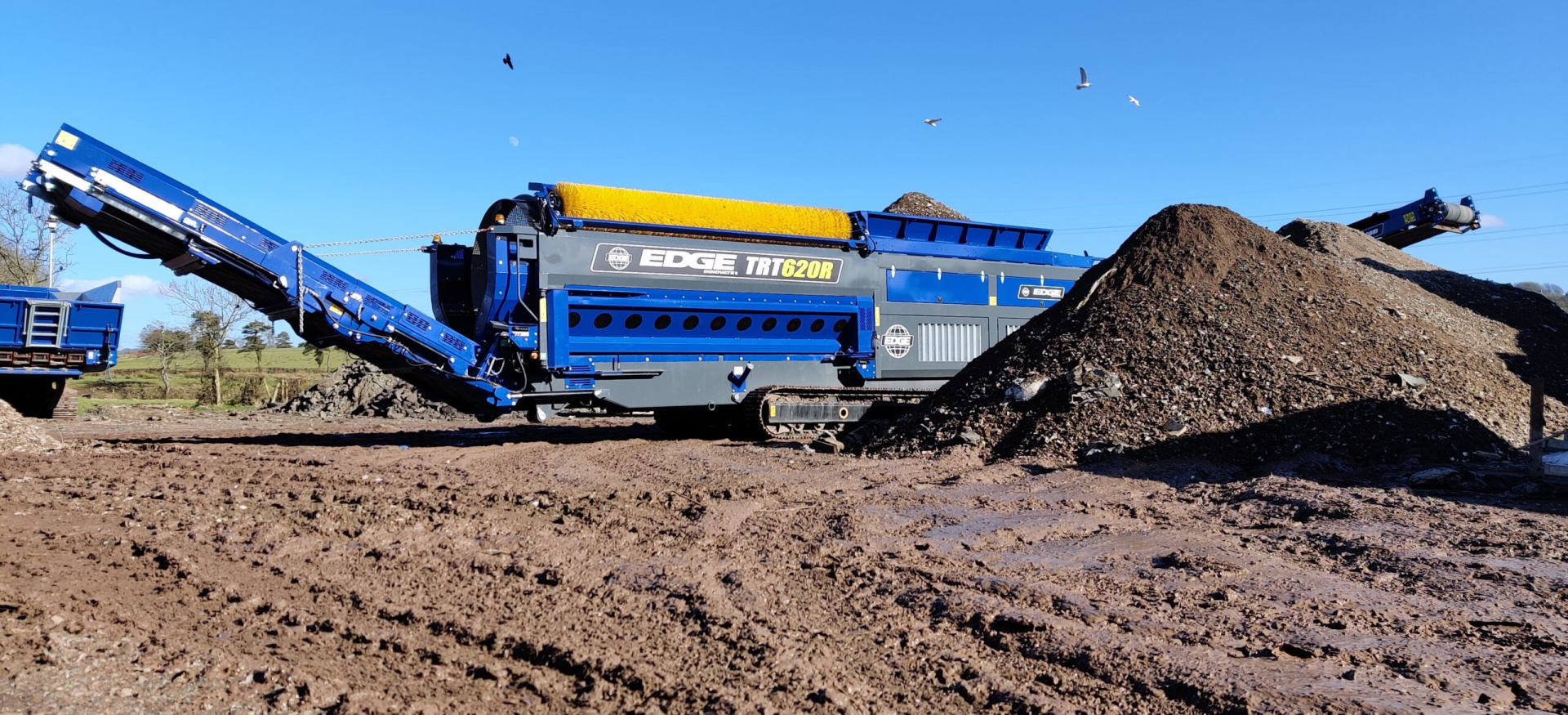

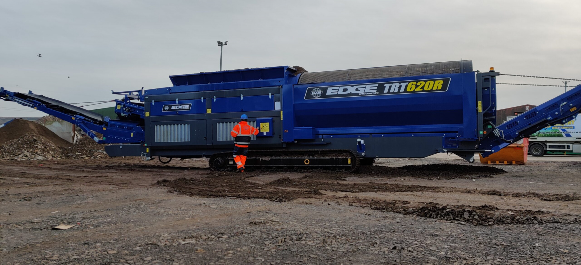

Троммель / Грохот барабанный мобильный гусеничный EDGE TRT620R
Обновлено 29.10.2026 493605
Тип: Мобильный троммель (барабанный грохот);
Фирма: EDGE
Страна: Великобритания (санкции - не проблема для поставки);
Модель: TRT620R;
Производительность: прибл. до 250 т/ч.;
Загрузочный бункер: 8 м3;
Питатель: конвейерного типа с реверсом и отслеживанием нагрузки;
Ширина ленты: 1200 мм;
Высота подачи: 3000 - 3300 мм;
Диаметр сортировочного барабана: 2 000 мм;
Длина барабана: 5500 мм;
Рабочий угол барабана: 0-5 градусов;
Кол-во оборотов барабана: 0 - 23 об/мин.;
Тип привода: прямой привод барабана через спец. ролики;
Очистные щетки: ЕСТЬ;
Система быстрой замены барабана: ЕСТЬ;
Система отслеживания нагрузки: ЕСТЬ;
Регулировка скорости вращения барабана: ЕСТЬ;
Конвейер крупной фракции: 1050 мм, телескопический;
Высота разгрузки: 3200 мм (прибл. 80 м3);
Подборный конвейер: 1500 мм;
Конвейер мелкой фракции: 1050 мм, поворот.180 град. (прибл. 675 м3);
Высота разгрузки: 3700 мм;
Двигатель: CAT, 82 кВт;
Ёмкость топливного бака: 365 л.;
Шасси: гусеничное;
Длина опорной поверхности: 4300 мм;
Ширина гусениц: 400 мм;
Привод: гидравлический;
Кол-во скоростей: 2;
Вес: 30 т.
Транспортные габариты (Д х Ш х В): 15000 х 2850 х 3400 мм.
Широкий выбор опций для адаптация под требования заказчика для оптимального решения его задач!
Почувствуйте настоящее качество и мощность!
Звоните / пишите!
