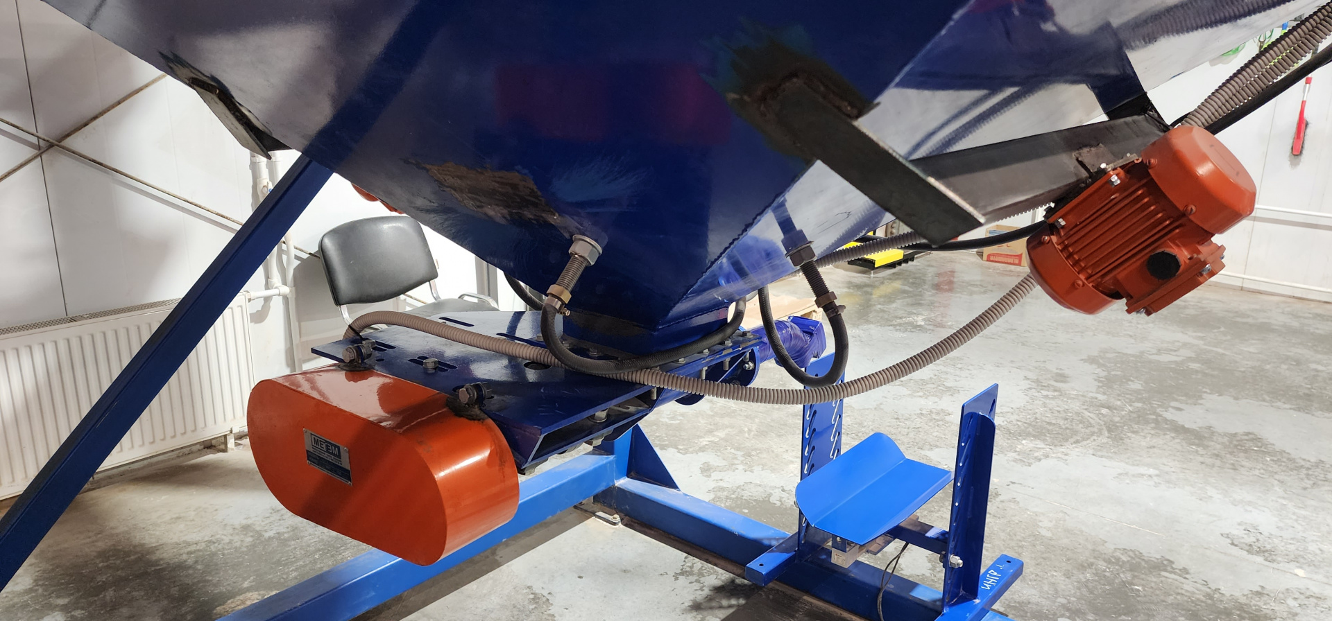

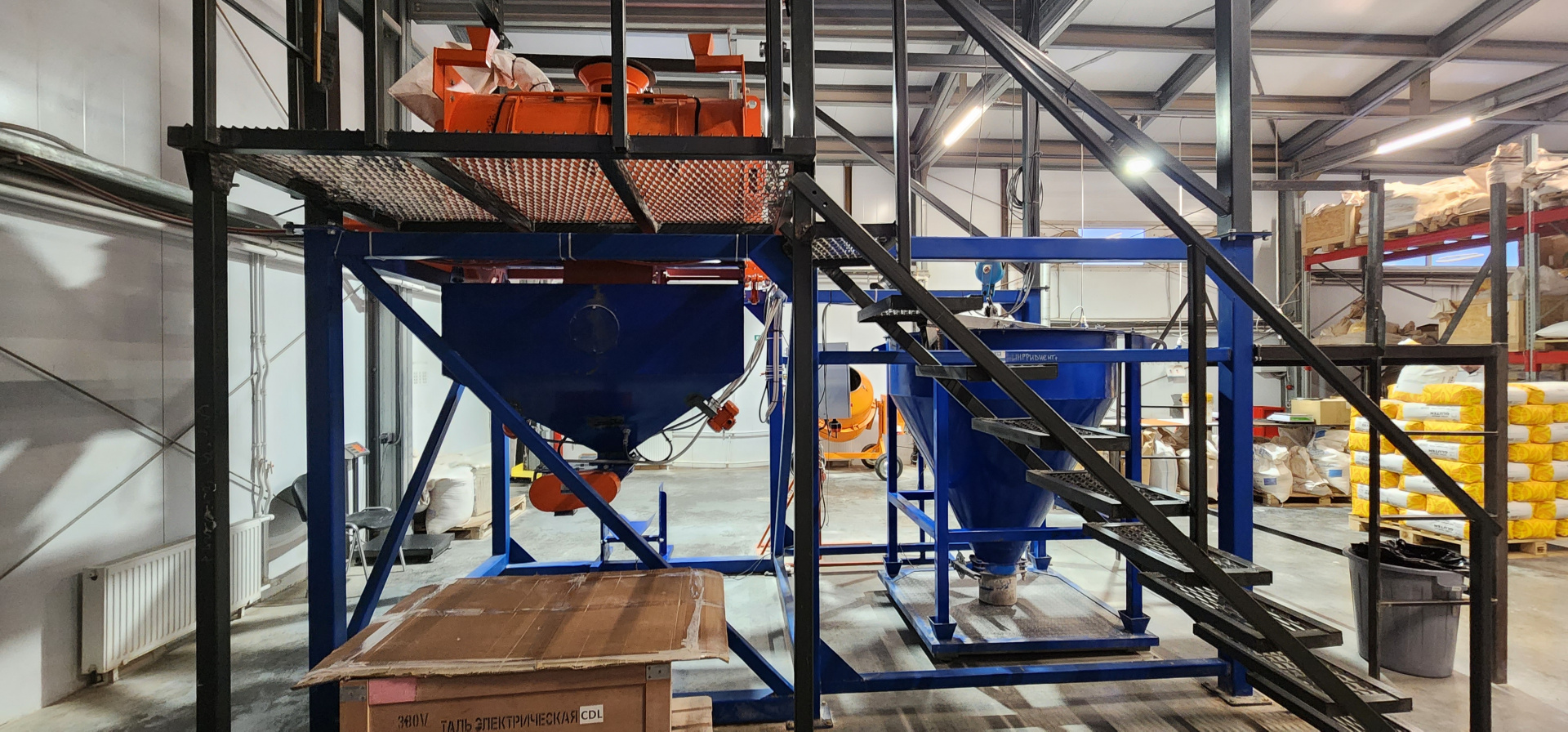

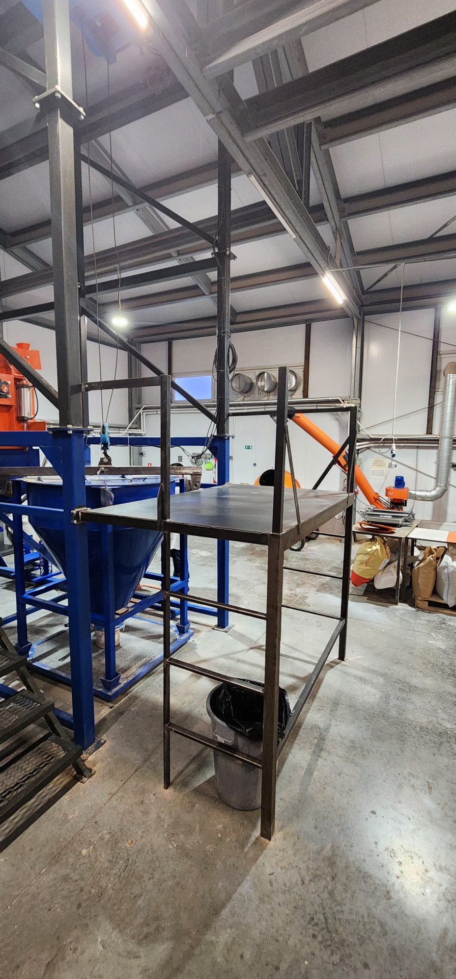

Куплена и установлена в августе 2021 года. Всё агрегаты и элементы конструкции в отличном состоянии. Обслуживание щепетильное, осуществляется по регламенту. В течении эксплуатации, в силу специфики используемого сырья, использовалась в щадящем режиме. Нагрузка на агрегаты примерно в 50% от расчётных нагрузок.
Линия на гарантии производителя.
Новая такая линия стоит 2,1 млн. руб.
Плюс мы вложили примерно 500 т.р.
Сделали много полезных доработок, упрощающих некоторые операции или сокращающих время цикла замеса.
Расчётная производительность 4-6 тонн в час.
Объем смесителя 1 м3
Напряжение питающей сети 380 В
Вес 1960 кг
Суммарная мощность 27 кВт
Размеры 4500*3000*5500 мм
По запросу отправлю подробные технические характеристики.
Можем проконсультировать по вопросу применения линии для ваших нужд.
При необходимости поможем с доставкой, сборкой и наладкой линии.
По объявлению отвечаю в будние дни с 12 до 18 часов.

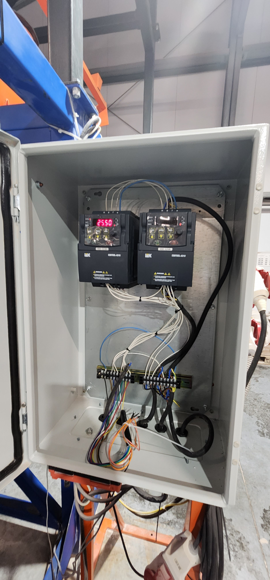

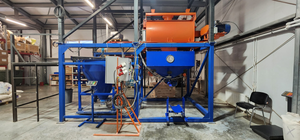

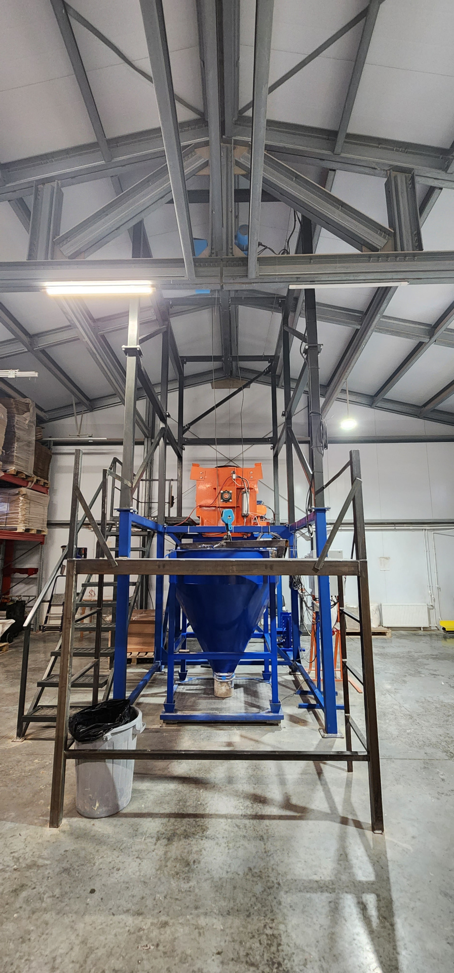

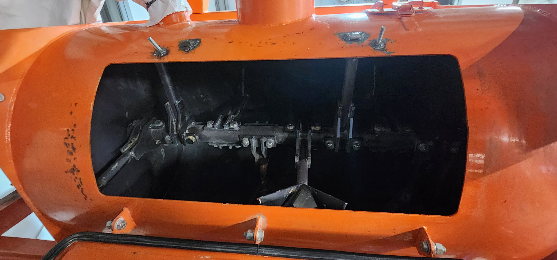

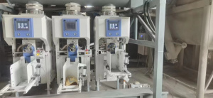

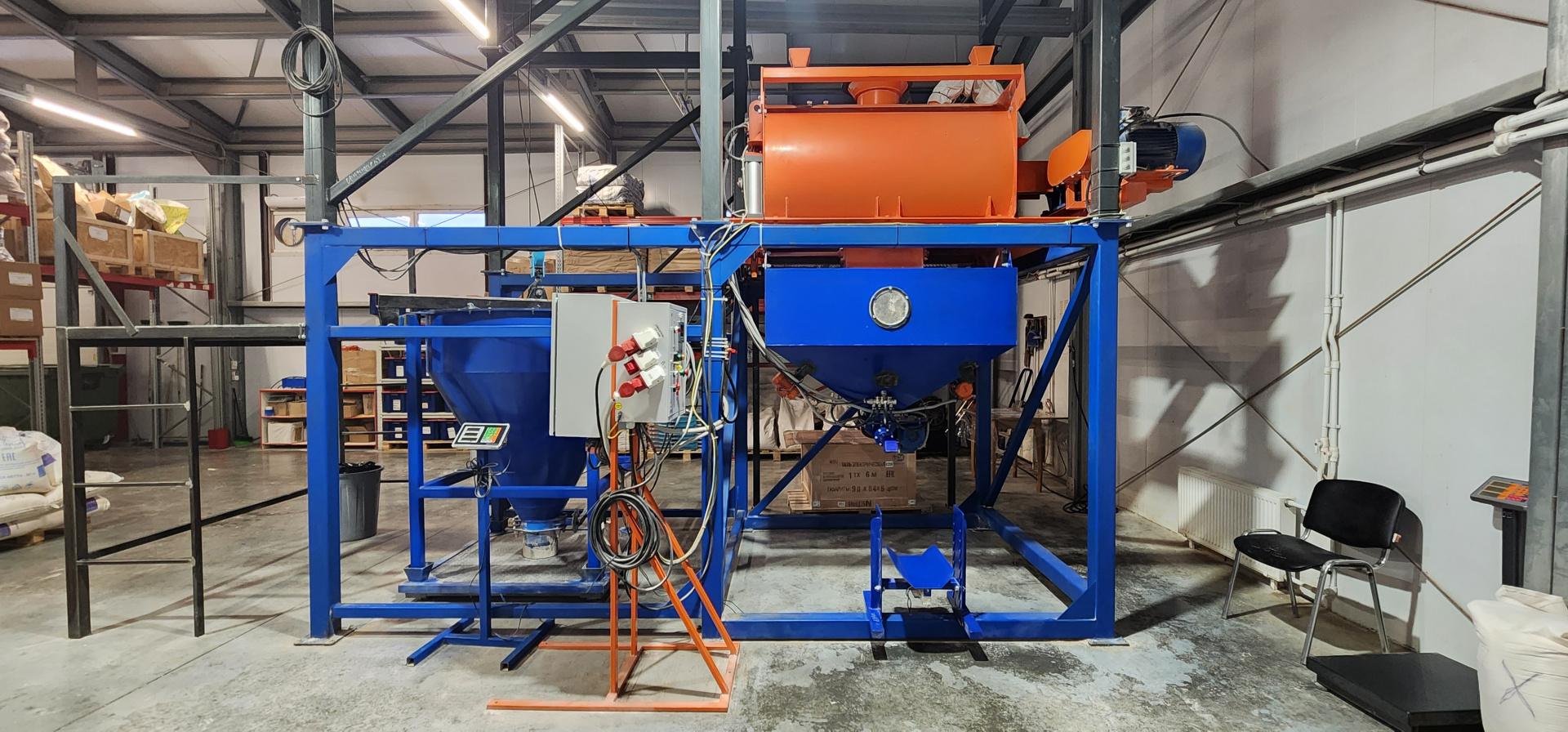

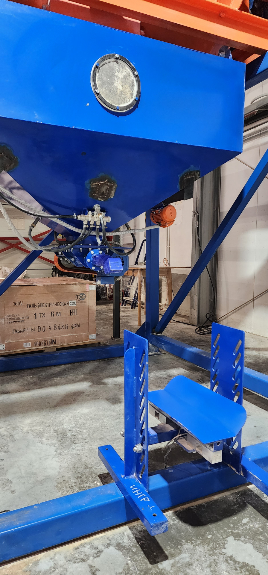

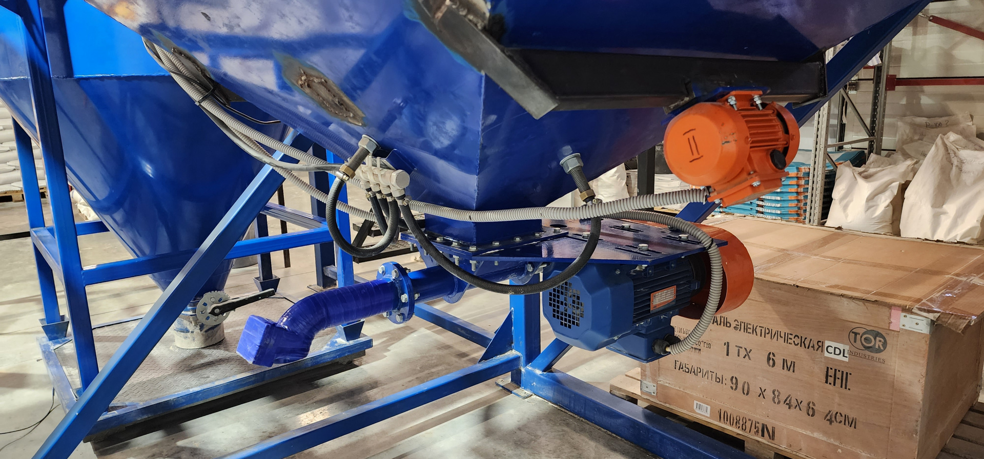

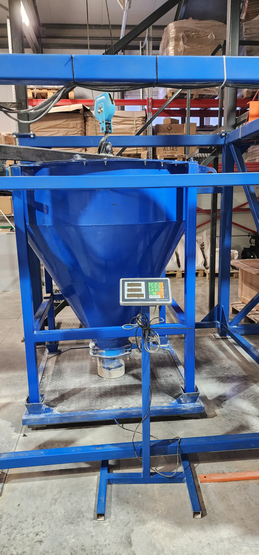

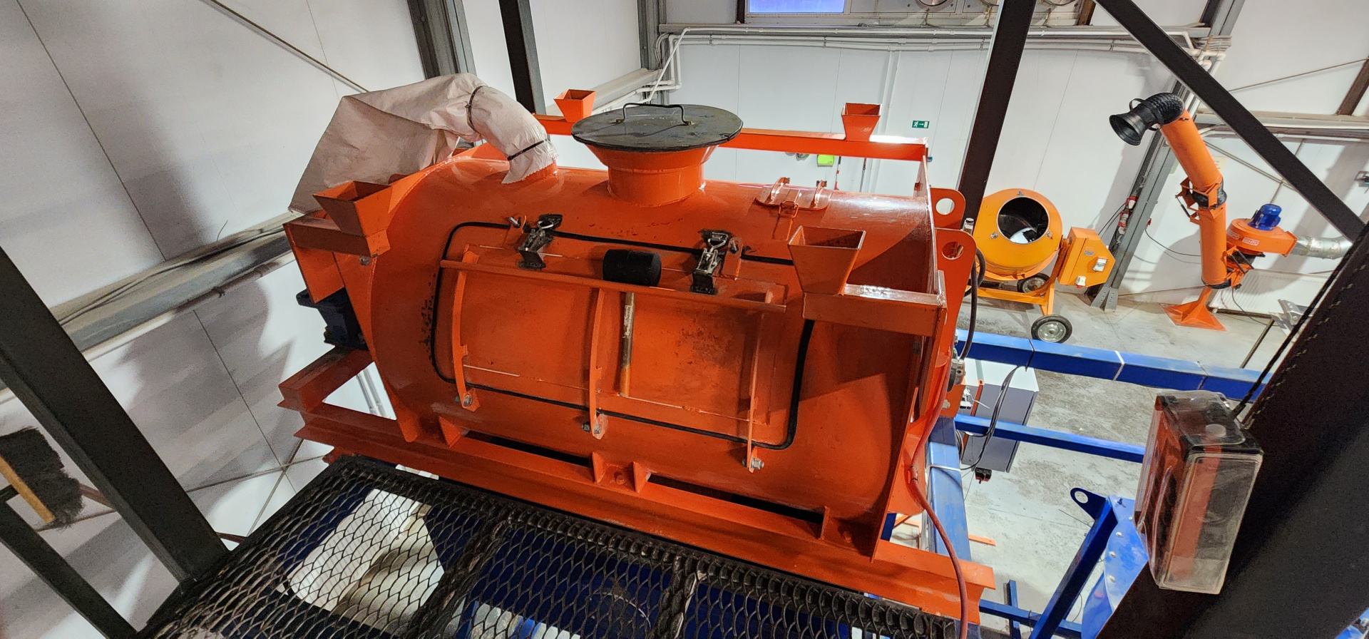

В составе: смеситель «СС-1000» с плуговыми лопатками, фасовочная установка «МФ-ПА-02», дозатор с подъемником «ДЗ-К-01», рама под смеситель, пульт управления и компрессор.
Основные конкурентные преимущества:
Линия многофункциональна, предназначена для производства различных смесей: цементно-песчаных, штукатурных; удобрений, кормов и других продуктов.

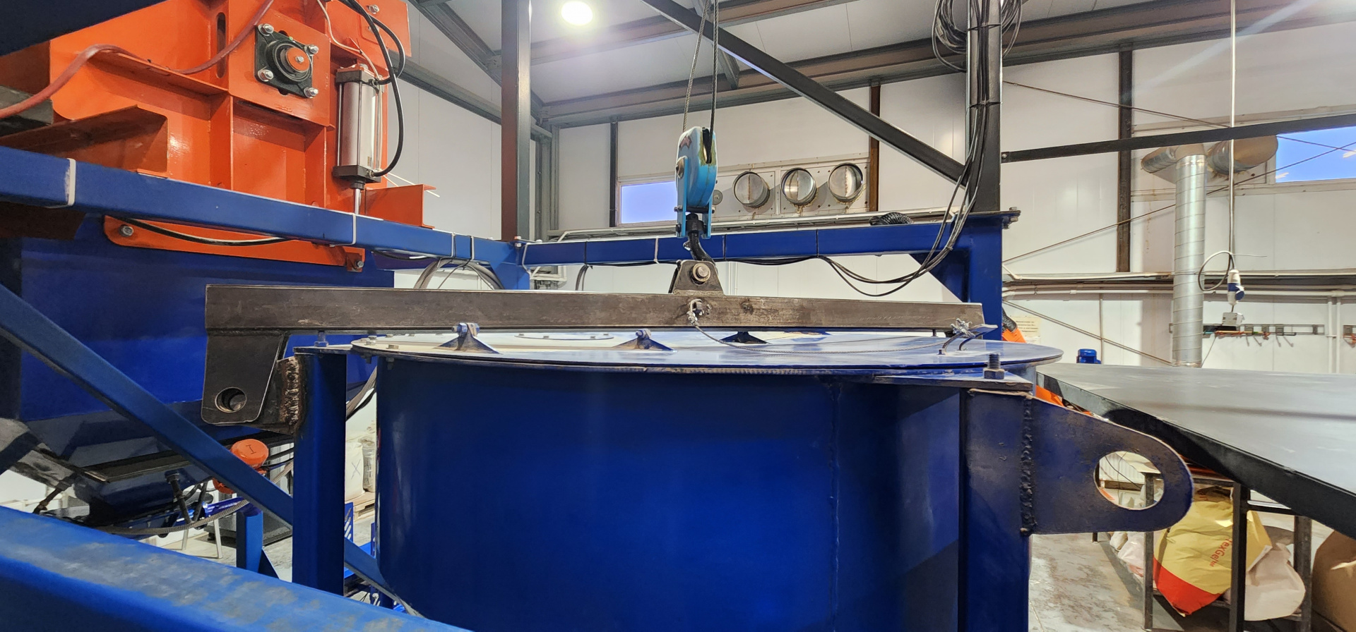

На смесителе установлен люк для ввода малых добавок и отбора проб.
Перемешивание происходит с помощью усиленных лопаток.
Шиберная заслонка с пневмоприводом позволяет уменьшить время выгрузки готовой смеси.
Привод мощностью 15 кВт оснащен цилиндрическим редуктором, что упрощает обслуживание оборудования в работе.
Фасовочный автомат позволяет изменять вес в пределах от 15 до 50 кг.

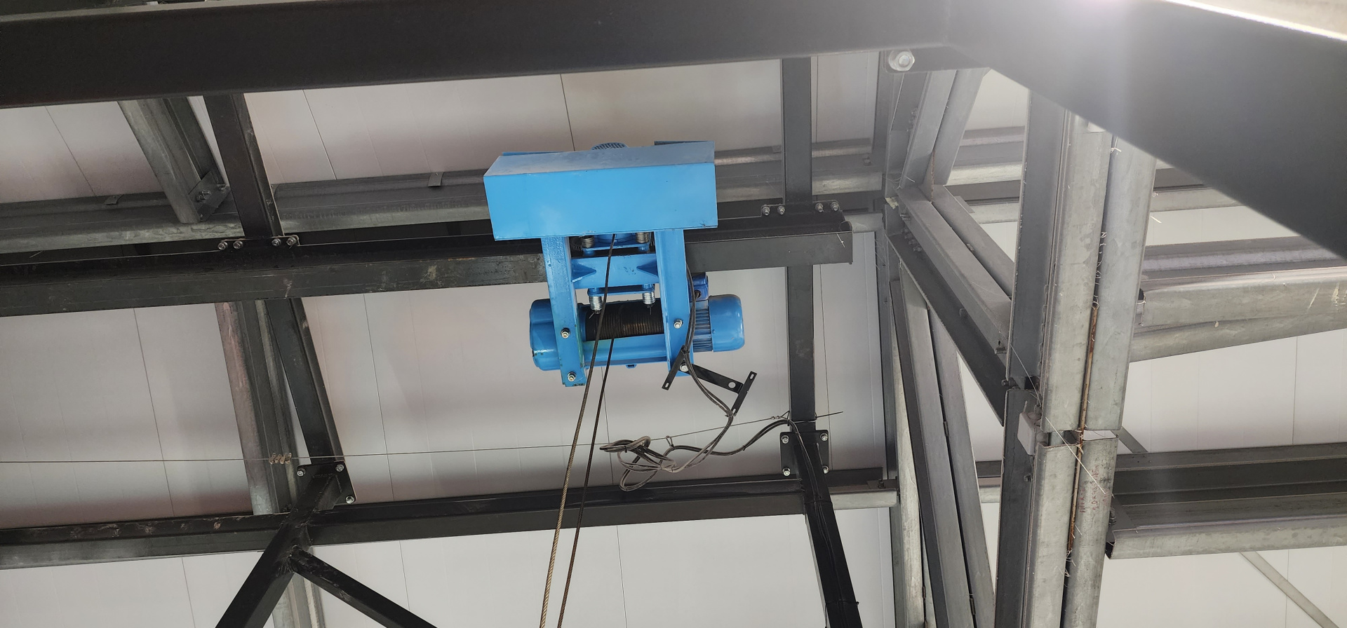

Подъемник дозирует до 850 кг за один подъем.

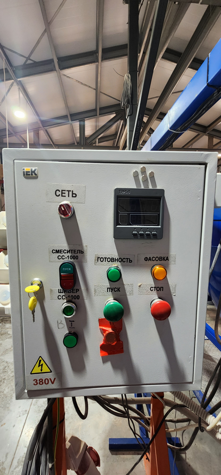

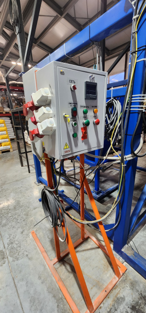

Постоянный контроль при помощи пульта управления с цифровым экраном.
В комплект поставки комплекса входят: паспорт, гарантийный сертификат на приобретенное оборудование.
