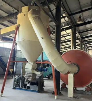

Запчасти на сушильный комплекс АВМ-0,65 б/у (Оборудование для производства пеллет):Запчасти на АВМ 1,5 (сушилка для пеллет, брикетов):Бункер приемный для подачи сырья (Питатель-дозатор стебельчатых...

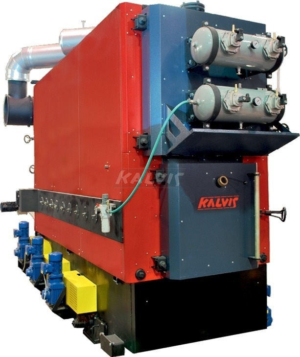

- жаротрубный котел с подвижными колосниками в двух вариантах
технологического исполнения (французская либо шведская разработки),
единичной мощностью 150, 400, 750, 950, 1500, 3000 кВт ;
- возможность ручной загрузки котла крупными кусковыми отходами;
- система пневматической очистки теплообменника котла;
- автоматическое золоудаление, в том числе твердых дымовых частиц
мультициклона;

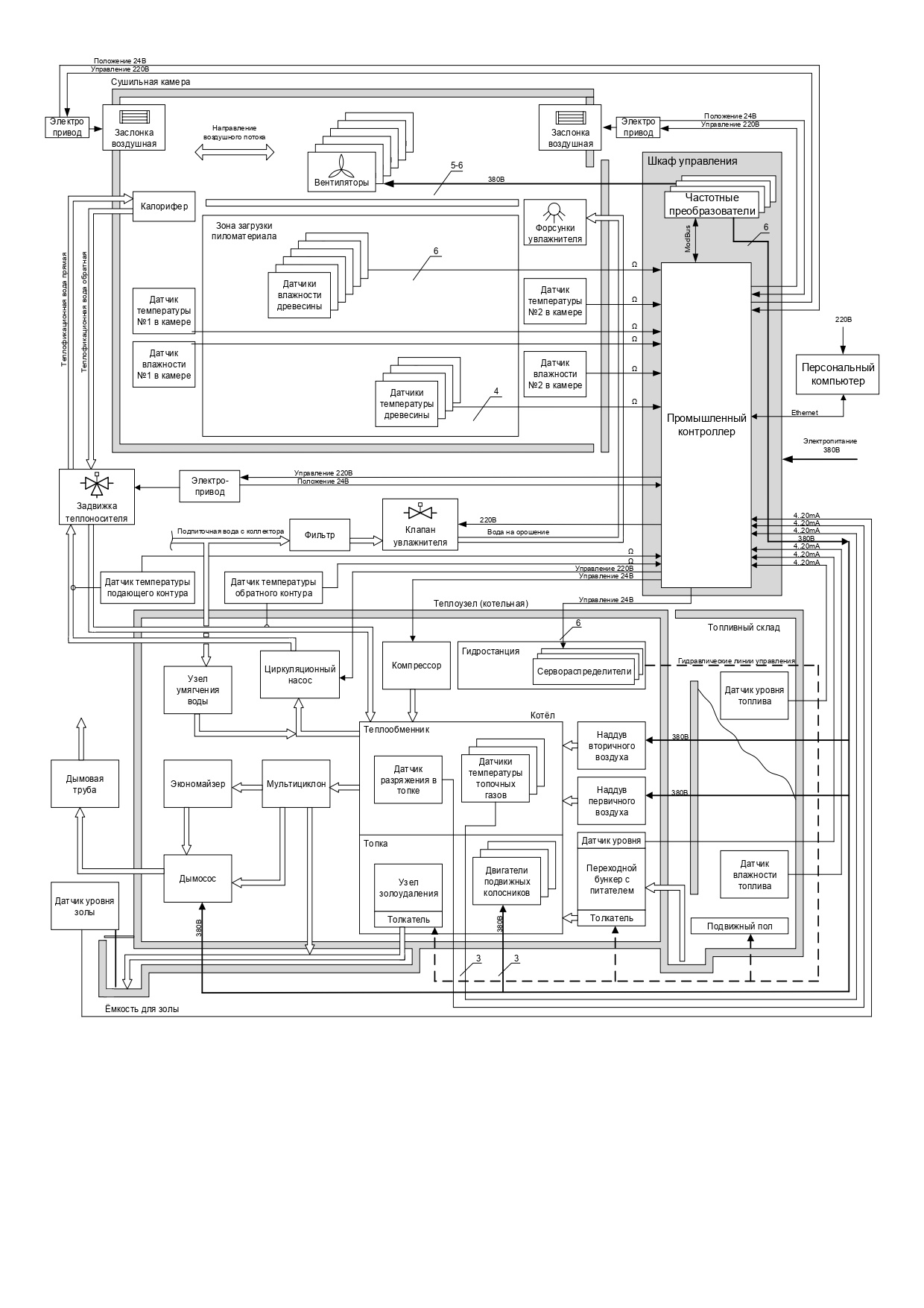

- система автоматического компьютерного управления, интегрированная
с системой управления сушкой древесины;
- система аварийного оповещения с блокировкой аварийных узлов;
- система аварийного пожаротушения склада топлива, транспортеров,
промежуточного бункера, питателя с дозатором, при возгорании;

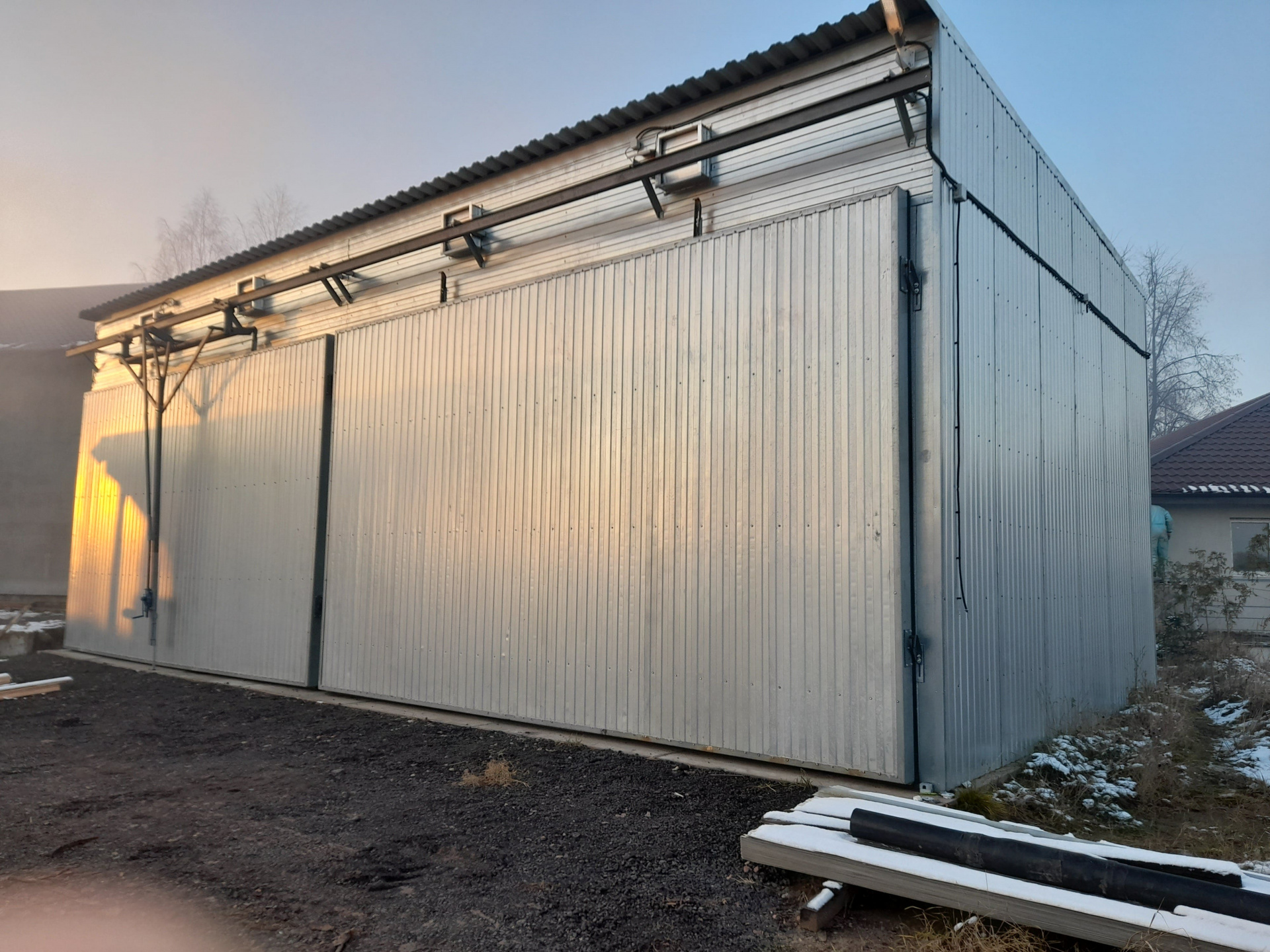

СУШИЛЬНЫЕ КАМЕРЫ
Камеры сушки древесины из алюминиевых сплавов европейских стандартов.
Характеристики оборудования, конструкций и материалов.
Камеры нашего производства - универсальные, конвективного типа, как для форсированной сушки дров и тары, так и для мягких режимов сушки с обеспечением качества пиломатериалов любых пород древесины.
Камеры производятся на основе разработанных и зарегистрированных ТУ РБ, объемом загрузки от 30,0 до 200,0 м³ условного обрезного пиломатериала, сертифицированы и соответствуют требованиям технических регламентов ЕАЭС.
Комплект документации включает паспорт с руководством пользователя, схемы фундаментов и сборочные схемы, электрические принципиальные схемы.
Использование в конструкциях алюминиевых сплавов - от 100%, до частичного использования оцинкованной углеродистой стали, но исключительно для наружного покрытия и несущего каркаса с целью общего удешевления.

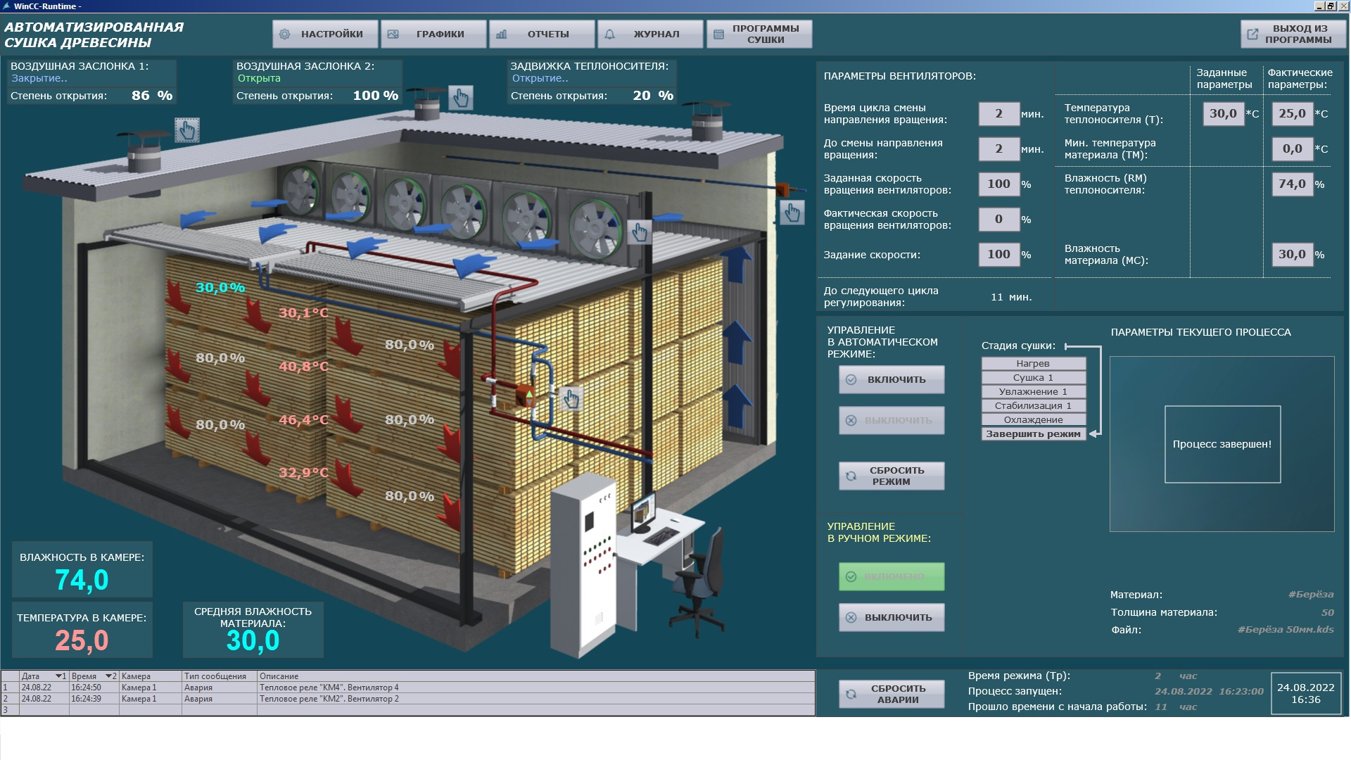

В виде штатных вариантов систем управления используются системы торговой марки « Delphi», а также марки Schneider Electric с возможностью раздельного и независимого управления двумя камерами одновременно и встроенной возможностью ФСО стандарта ISPM-15. Система автоматического управления - с удаленным доступом через сеть интернет для оперативного гарантийного и послегарантийного обслуживания с современным и гибким, но простым пользовательским интерфейсом. Качество сушки обеспечивается установленным градиентом для каждого этапа, а также возможностью выбора приоритета в соответствии с конкретными требованиями.
Изготавливаем сушилки работающие на чистом воздухе при температуре не более 100 градусов.В сушильном комплексе используется пиролизный теплогенератор на древесных отходах с закрытым...
