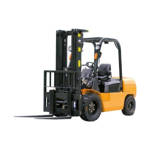

Дизельные погрузчики активно используются на различных складах.
  • Модель: CPCD40 RW35
  • Тип питания: Дизель
  • Номинальная нагрузка: 4000 кг
  • Расстояние до центра нагрузки: 500 мм
  • Высота подъема: 3000 мм
  • Высота свободного подъема: 160 мм
  • Размер вилки: 1070 х 122 х 50 мм
  • Угол наклона мачты (F/R): 6 / 12 °
  • Вылет вилок (от центра колеса до поверхности вилки): 550 мм
  • Задний свес: 520 мм
  • Внешний радиус поворота: 2690 мм
  • Минимальная ширина прохода для штабелирования под прямым углом (включая длину груза и зазор): 3240 мм
  • Скорость движения (без нагрузки): 0-24 мм
  • Скорость подъема (полная нагрузка): 430 мм/с
  • Скорость опускания (полная нагрузка): 500 мм/с
  • Максимальное тяговое усилие (полная нагрузка): 35000 Н
  • Максимальный преодолеваемый подъем (полная нагрузка): 20%
Шина:
  • Передняя: 8.25-15-14PR мм
  • Задняя: 7.00-12-12PR мм
Протектор:
  • Передний: 1160 мм
  • Задний: 1130 мм
  • Колесная база: 2000 мм
Дорожный просвет:
  • Низшая точка: 170
  • Центр колесной базы: 230
Распределение веса:
  • Полная нагрузка F/R: 9000 / 1300
  • Без нагрузки F/R: 2800 / 3500
  • Напряжение / Емкость батареи (20ч): 24 В / 70 / 20 Ач
Двигатель:
  • Модель: 1104
  • Производитель: PERKINS
  • Номинальная мощность: 56 кВт / 2200 об/мин
  • Номинальный крутящий момент: 265 Н.м / 1700 об/мин
  • Количество цилиндров: 4
  • Диаметр цилиндра х Ход: 105 х 127 мм
  • Стандарт выбросов: Stage III
  • Рабочий объем: 4410 см³
  • Емкость топливного бака: 80 л
Трансмиссия:
  • Производитель: КНР
  • Тип: Переключение передач под нагрузкой
  • Шестерня переднего / заднего хода: 2/1
  • Рабочее давление для навесного оборудования: 18 МПа
Габаритные размеры:
  • Длина (до поверхности вилки): 3070 мм
  • Габаритная ширина: 1395
  • Высота мачты в опущенном состоянии: 2245
  • Максимальная высота подъема мачты: 4170
  • Высота защитного ограждения: 2250 (2290*)
  • Вес: 6300 кг
