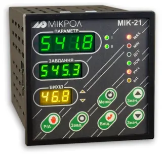

Универсальный одноканальный измеритель-регулятор- Предназначены для автономного и комплексного использования в АСУТП в энергетике, металлургии, химической, пищевой и других отраслях промышленности...

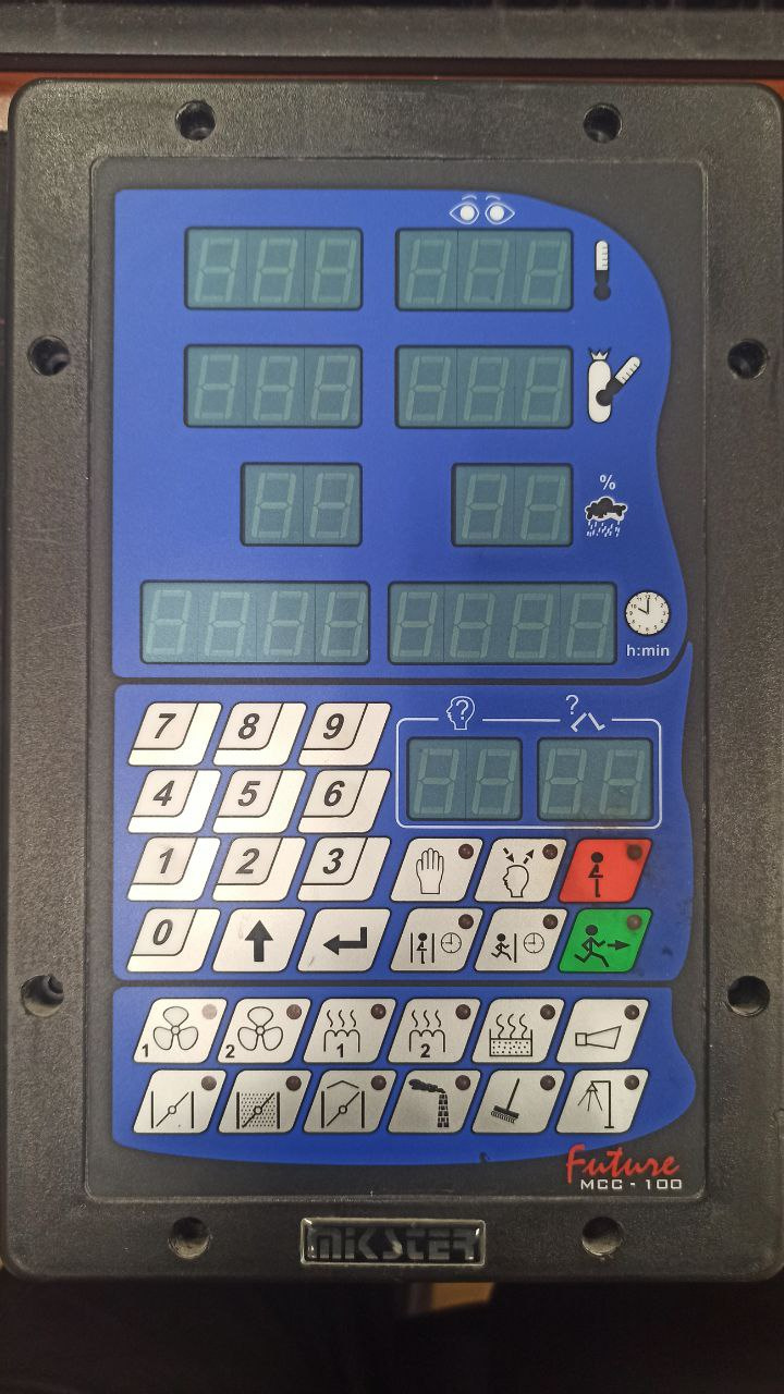

Микропроцессорный регулятор MCC-100 FUTURE служит для автоматического управления и контроля технологических процессов в коптильной камере, а также для управления вспомогательным оборудованием (дымогенератор, катализатор, холодильная машина и т.п.).
Выполняемые микропроцессорным регулятором MCC-100 FUTURE задачи:
- контроль и регулирование температуры внутри коптильной камеры (диапазон от 0°C до 200°C)
- контроль и регулировка прироста температуры в функции времени (технология копчения рыбы), диапазон от 0°C до 9,9°C в минуту
- контроль и регулировка прироста температуры в функции «батона»
- контроль температуры «батона» (диапазон от 0°C до 200°C)
- контроль и регулировка влажности в диапазоне от 0 до 99%
- контроль температуры дыма (диапазон от 0°C до 999°C)(выборочно)
- управление исполнительным оборудованием (контакторы, электровентиля и т.п.)
- анализ и сигнализация аварийных состояний
- цифровая регистрация технологического процесса
- автоматическое осуществление работы коптильной камеры и дополнительного оборудования по запрограммированному технологическому процессу.
Микропроцессорный регулятор MCC-100 FUTURE может запрограммировать 50 (0-49) технологических программ, которые могут быть изменены потребителем любым способом, а также 49 программ, постоянно записанных в памяти, включая программу автоматической мойки коптильной камеры.
Выключение питания не вызывает сброса записанных программ. Осуществление записанной программы позволяет полностью автоматически провести термическую обработку колбасных изделий и мяса в коптильной камере в соответствии с технологией.
Режим ручной работы предоставляет возможность непосредственного управления исполнительным оборудованием, а также проведения одноциклового технологического процесса (помогает при сервисных работах).
В регуляторе есть предохранительный код для ограничения к управлению посторонних лиц.
Технические характеристики микропроцессорного регулятора MCC-100 FUTURE:
Питание: 24V (AC), трансформатор 220-24V (в комплекте)
Структура: одночастотная, типа фронт панель
Выходы:
- 12 релейных выходов коротко замыкательных 250 V. Суммарный ток прилагаемых реле 4А
- 4 транзисторных выхода
- последовательный порт RS-232 или RS-485 для соединения с главным компьютером
Входы:
- 4 измерительных канала, датчик температуры РТ-100 (РТ-500). Измерительный диапазон от -20°C до +200°C, распределение 0,1°C
- бинарный контрольный вход 0-220V AC.
