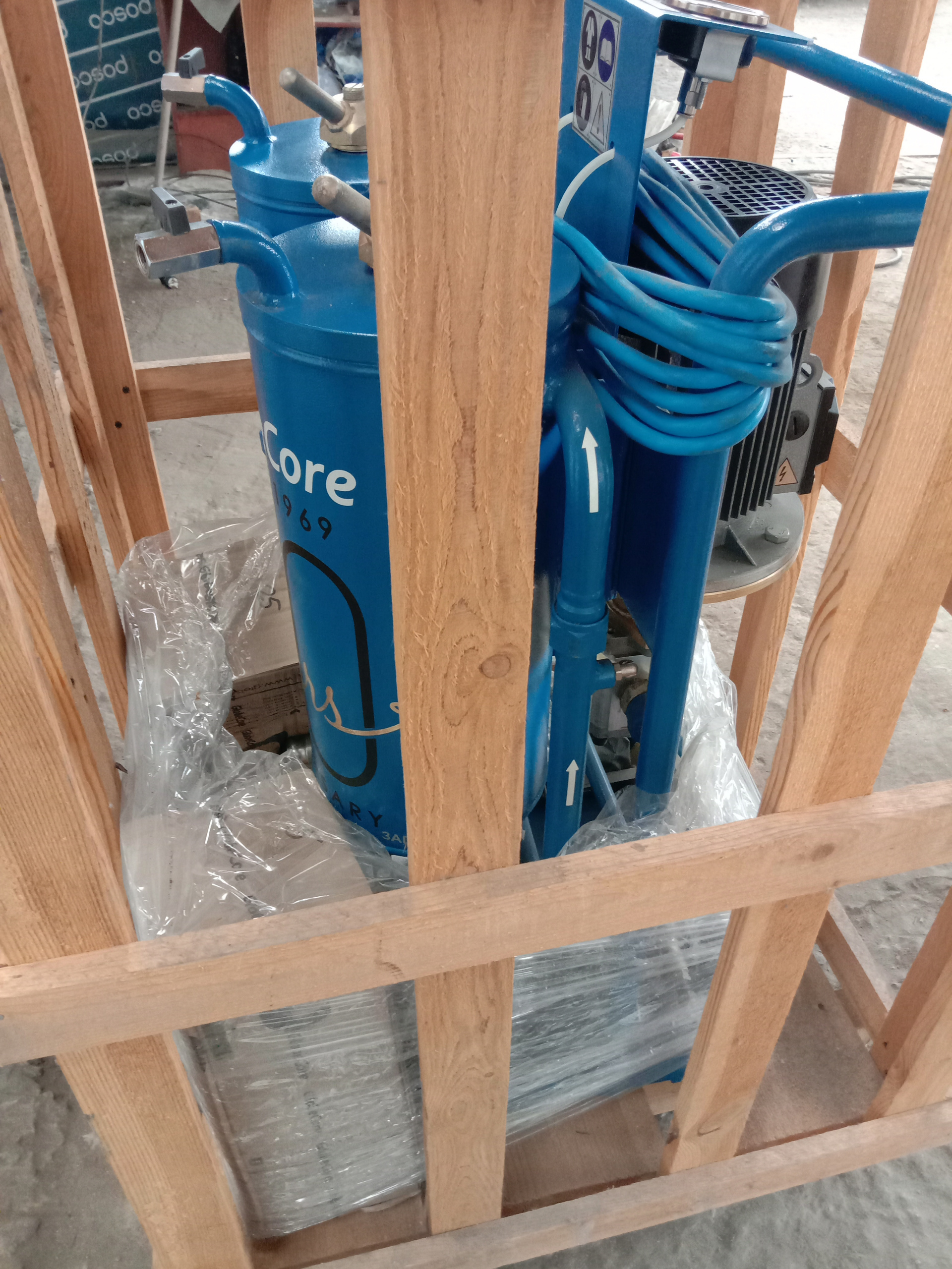

ООО НПО РосТехЭнергоСтанция масляная мобильная СММ-2,2 предназначена для очистки от механических примесей смазочных и электроизоляционных масел. Установка используется при монтаже, ремонте и эксплуатации маслонаполненного оборудования.
Условия эксплуатации:
температура окружающей среды от 283 до 308К (от плюс 10 до плюс 35°С);
атмосферное давление от 84 до 106,7 кПа (от 630 до 800 мм рт.ст.);
высота над уровнем моря до 2000 м;
помещение пожаровзрывобезопасное.
УСТРОЙСТВО УСТАНОВКИ
Установка состоит из:
фильтров ( два последовательно установленных) патронных;
насоса шестеренного с электроприводом;
блок управления;
металлической рамы-поддона (на колесах или стационарная).
Фильтр патронный представляет собой металлический корпус, в котором расположен фильтрэлемент (картридж) с блоком магнитов. Тонкость фильтрации 25 и 5 мкм (зависит от типа установленного фильтрэлемента). Чистка магнитов производится при замене фильтрующего элемента.
